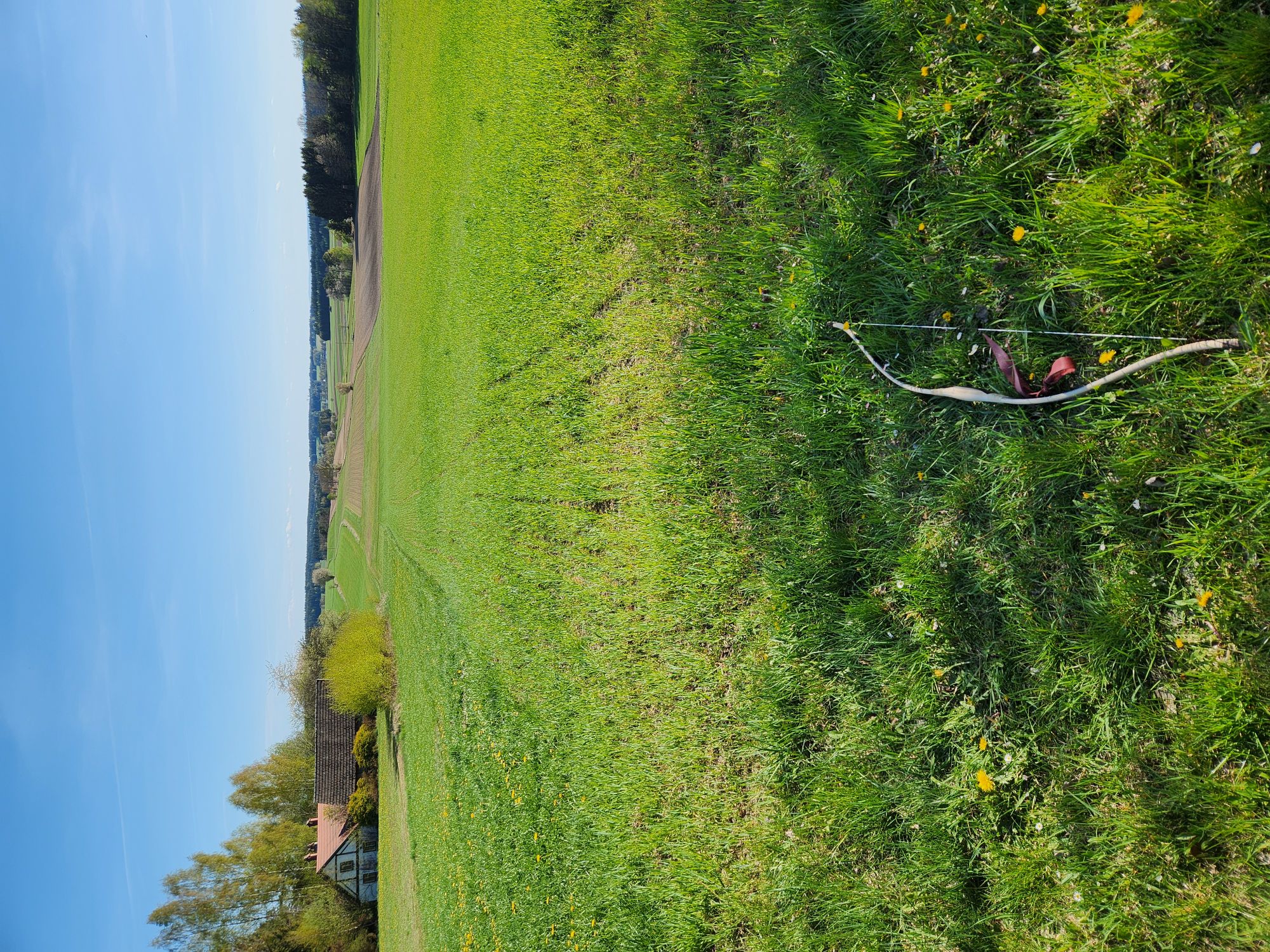

Heute hatte ich die Gelegenheit mal auf den Feldern die ich neulich zeigte schießen zu gehen. Ich hab aber die neuen Pfeile noch nicht fertig also hatte ich nur 2 Pfeile die 29" lang sind und 330gn und ich glaub 270gn, also ziemlich schwer.
Ich hab alle Distanzen mitgeschrieben. Es geht zwar leicht Berg ab, aber ich hab auf Google Maps von meinem Abschusspunkt bis zur nächstgelegenen Feldkante gemessen und den Rest dann mit Maßband. Also sind keine Berge oder Täler mitgemessen. Angemerkt sei auch dass ich Mediterran geschossen habe. Die Xxx waren ein Versuch mit Daumenring. Da ging aber irgenwas schief, habs dann wieder gelassen. Und geschossen hab ich wieder mit meinem ersten Komposit den ich auch in Kolbingen hatte.
283m
285m
274m
295m
Xxx
Rund 275m
297m
312m!! New PB
289m
303,5m
287m
288m
Die 312m waren mit dem leichteren Pfeil. Der schwerere ist der mit dem ich meine 303m in Kolbingen geschossen hab.
Ich bin dir auf den Fersen Hieronymus 😉
Aussicht von der Abschussstelle
Der weiteste Pfeil. Abschusspunkt beim Pfeil, neben der Hecke.
