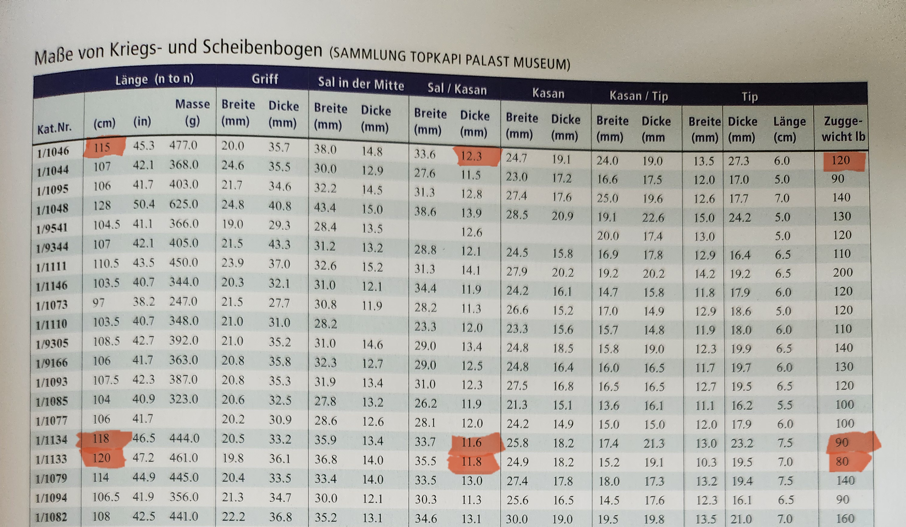

1cm kommt mir schon recht dick vor. Aber ich hab mich eher für osmanen mit nur 42" länge eingelesen. Vielleicht macht das schon so viel aus...

Beiträge: 2178
Hat gedankt: 174 Mal
Hat Dank erhalten: 235 Mal
Re: Osmanischer Flight Bogen
Hier ein paar Ausschnitte aus dem Buch, die zeigen warum ich glaub dass das zu dick ist.
In der Tabelle hab ich die Bögen markiert, die von der Länge her deinem am nächsten sind (aufgrund der Länge ist er schlecht mit den Flightbögen aus der anderen Tabelle vergleichbar). Bei den Maßen in der Tabelle ist das Finish (Leder usw) ja schon abgezogen. Im Sal kann man vermutlich davon ausgehen das 3 Schichten Sehnenbelag bei den abgebildeten Bögen aufgebracht sind. Wenn wir also an der dünnsten Stelle 3mm abziehen kommen die Bögen aus der Tabelle auf 8,6 bis 9,3mm. Wenn man von nur 2 Lagen Sehne ausgeht wäre es zwar schon 1cm, aber dennoch liegen diese Bögen bei 80-120#...
