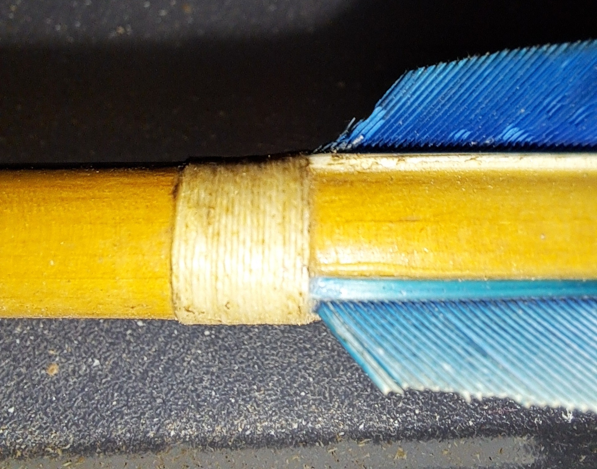

Ravenheart hat geschrieben: 08.03.2026, 04:43 ..., ich mag den "Grip", den die Wicklung erzeugt, er gibt mir das Gefühl, den Pfeil sicher auf der Sehne halten zu können.
Genau das ist bei der Grund warum ich bei Daumentechnik verdickte Nocken mit Wicklung liebe...

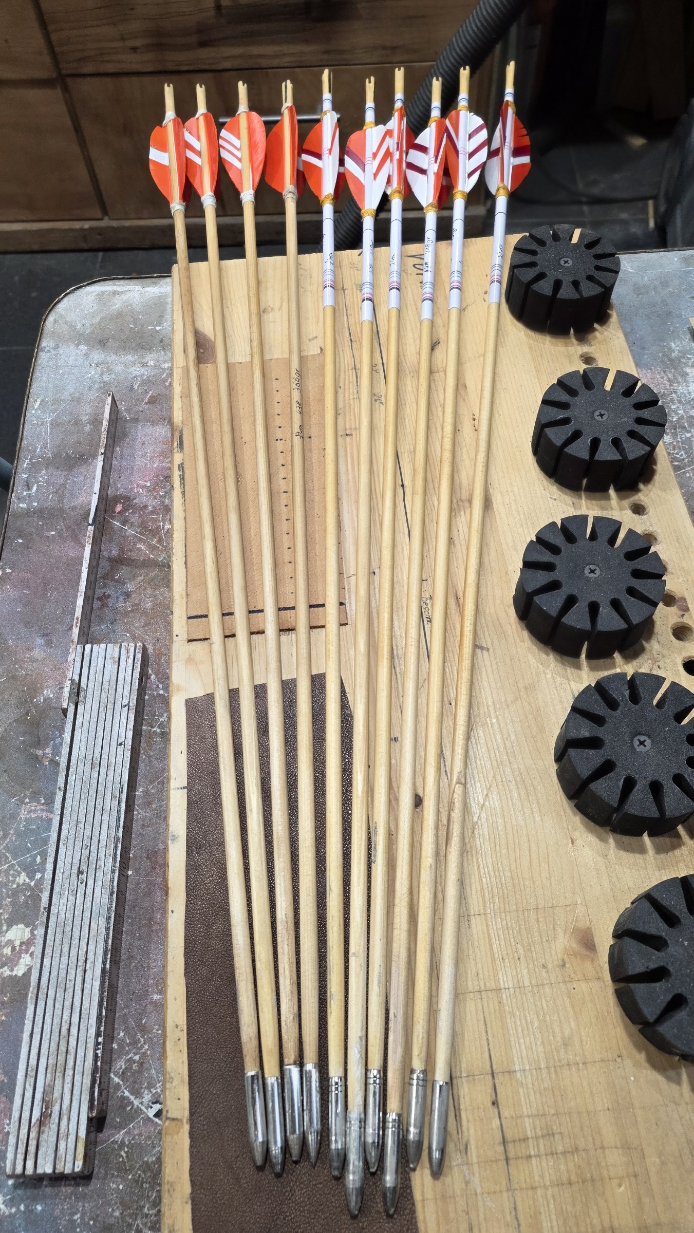

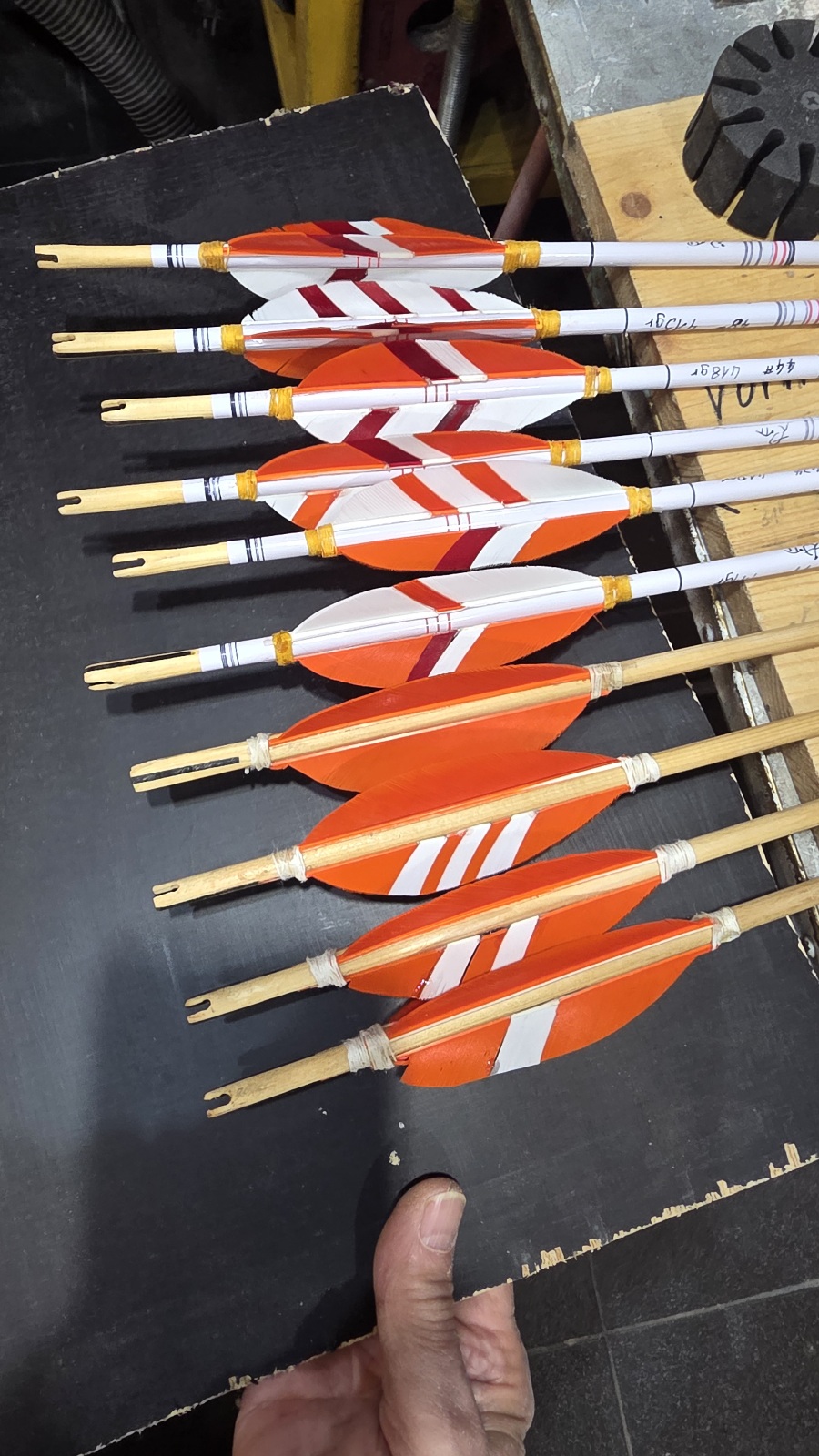

Ich möchte meine letzten Pfeilexperimente vorstellen.
Rohschaft: Fichte 5/16. 50/55#
Spitze 60gr 6mm ID 7mmAD
Länge: 29,5"
Spine alle mit Rohschafttest auf meinen Bogen42# getapert Spine zwischen 14,3 bis 16mm Durchbiegung (was auch immer das für eine Spine ist)
Gewicht gesamt: 3x440gr 3x 410gr 4x 340gr alle +/- 5gr (wärmebehandelt)
Nocke: Horninlay
Saubuckel nach eigenem Muster
Frohe Oster Horst

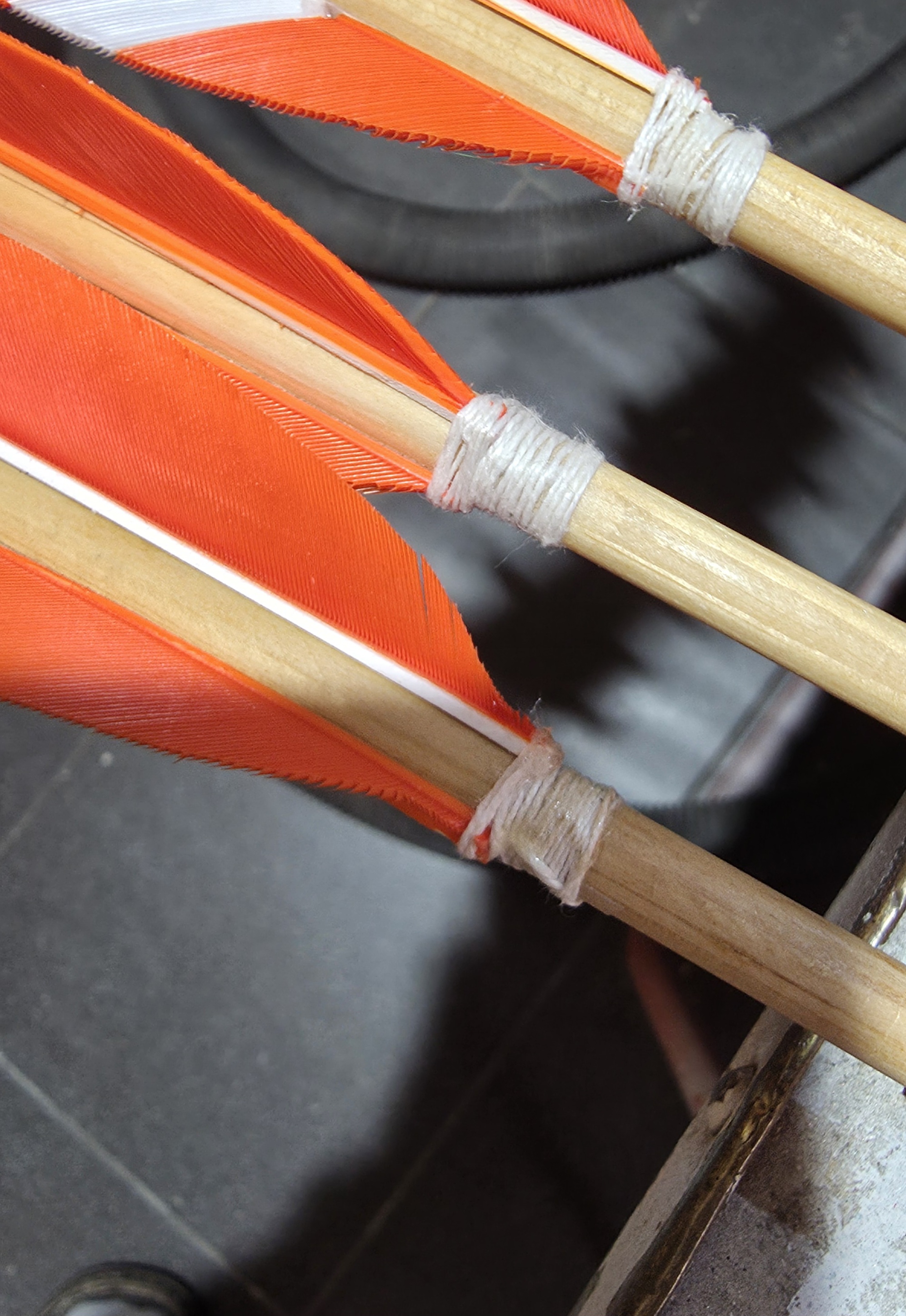

Beiträge: 6651
Hat gedankt: 264 Mal
Hat Dank erhalten: 360 Mal
Re: Pfeilpräsentationen 4
Wenn ich das richtig sehe, sind teilweise Federkiele am Federanfang nicht durch die Wicklungen abgedeckt. Solltest du unbedingt ändern!
HorstO
Beiträge: 69
Registriert: 10.06.2025, 19:15
Hat gedankt: 11 Mal
Beitrag von HorstO »
Ja die Wicklungen sind noch nicht optimal. Ich hab bisher immer Leinengarn vom Klöppern genommen. Seide währe wohl besser.
Die Federn sind alle gesichert, sieht aber noch nicht so schön aus.
Die Pfeile fliegen alle gerade, die 100gr unterschied machen lediglich 6fps Geschwindigkeits unterschied. Ich hatte mehr erwartet.
LG Horst
Beiträge: 6977
Hat Dank erhalten: 280 Mal
Warum nimmst nicht Zahnseide? Dein Garn ist ein bissl grob.
Der Grund warum der Neumi fragt, ist aber eher, dass sich Vorderenden von Kielen gern mal in die Hand bohren, wenn sie nicht abgedeckt sind
Beiträge: 6651
Wie fatz schreibt, ich habe die Stellen auf den weiß lackierten Pfeilen markiert.
HorstO
Beiträge: 69
Hat gedankt: 11 Mal
Sorry, aber das sind Reste vom Klebeband 2mm. Ich lass die oft etwas länger da die Wicklung fixiert wird.
Zahnseide, ungewackst?
Beste Ostergrüße Horst
Beiträge: 6977
Jo! Ungewachst, sonst haelt der Sekundenkleber nicht gescheit, wenn man die Wicklung festbappt
Beiträge: 22710
Hat Dank erhalten: 202 Mal
Und v.a.... wenn die Feder klebt, nehme ich die Dremel und schleife das vordere Ende des Kieles runter. Dann wird das auch ne saubere Wicklung!
(...uralter Pfeil, die Wicklung sitzt.. )
Beiträge: 2980
Hat gedankt: 75 Mal
Hat Dank erhalten: 13 Mal
Beitrag von inge »
Zum Wickeln nehme ich Sternzwirn. Passt von der Stärke gut.
