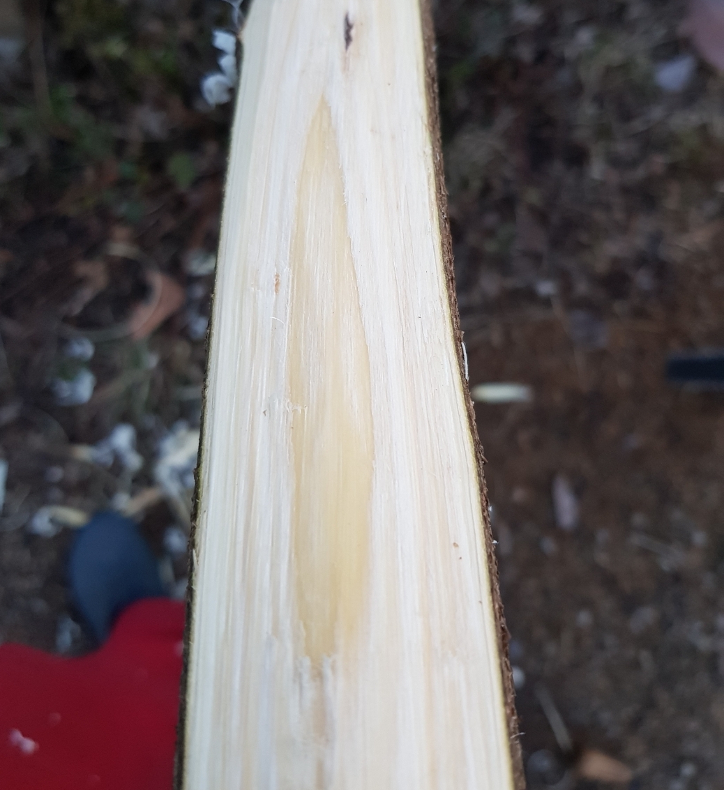

Bogenbas hat geschrieben: 29.03.2026, 10:49 Ja, beim Entrinden musst du echt vorsichtiger sein. Im Prinzip kann man sagen das du an allen Stellen, an denen das Holz heller ist, schon ins Holz hineingeschnitten hast. Vor allem bei Astknubbeln ist Vorsicht geboten, die verletzt man beim entrinden besonders leicht.
Ich habe den Stamm entrindet, und hinterher ist mir eingefallen dass ich vielleicht mal schauen könnte auf was man so achten könnten🙈
Ravenheart hat geschrieben: 29.03.2026, 08:41 Wenn man Äste im Rücken hat, muss man genau die Breite, die durch den Ast "verloren" geht, seitlich zugeben. Dabei folgt man genau dem seitlichen Faserverlauf, der in einer flachen Kurve um den Ast herum verläuft. Dann sind Äste kein Problem. So leider schon...
Teststück ist ok, aber auch daraus lernst Du ja nur, wenn Dir die Fehler auch bewusst werden... ;)
Erschwerend kommt hier hinzu, dass Du seitlich vom Ast, im Bild oben: davor, auch noch den Rückenring durchtrennt hast.
Hier habe ich ungefähr die Faserenden des Rückenringes eingezeichnet:
Für den Anfang, also wenn ich dann wirklich beginne, werde ich drauf achten kein Ast zu irgendwo zu haben. Das ist glaube ich nix was man als Anfänger gut behandeln könnte.

Und was soll dieses Rueckenringmassaker uns jetzt sagen? Ausser das was ich eh schon gesagt hab?
Nebenbei: Wieso soll sich jemand mit etwas beschaeftigen, was nicht im Mindesten sein muss, wenn er deutlich
grundlegendere Probleme hat? Erst 2 Tage Ringe kratzen und dann den Bogen doch vertillern?
Irgendwie werd ich den Verdacht nicht los du bist ein verdammter Sadist!

Einigen wir uns doch darauf, dass Rückenringe bei Hasel freilegen angesichts der Verfügbarkeit des Holzes und der Schwierigkeit, insbesondere wenn trocken, komplett sinnbefreit ist ;)

fatz hat geschrieben: 29.03.2026, 21:36 Und was soll dieses Rueckenringmassaker uns jetzt sagen?
Äähh... was sagt es denn nicht?
Es zeigt, dass die Oberflächenfarbe des mittig freigelegten Ringes (gelb) sich von der Spätholzfarbe der darüber liegenden Ringe (weiß) so krass deutlich unterscheidet, dass es selbst für einen Anfänger ein Leichtes wäre, dem Ring zu folgen und ihn freizulegen.
Allerdings @benzi: bei dem Stück Holz, um das es geht, ist der Farbunterschied weniger prägnant...
Außerdem ist der Ast darin - ohne seitliche Zugabe - eine so erhebliche Schwachstelle, dass es zweifelfaft ist, ob sich der Aufwand lohnt.
Andererseits: es soll ja ausdrücklich nur ein Übungsstück sein, und das Freilegen eines Rückenringes wäre eine gute Übung...
@beide: es wäre viel hilfreicher, wenn Ihr Konstruktives im Sinne des Threadstarters beitragen würdet, statt "wer kriegt das Schäufelchen" zu spielen.

Ravenheart hat geschrieben: 30.03.2026, 07:22 Es zeigt, dass die Oberflächenfarbe des mittig freigelegten Ringes (gelb) sich von der Spätholzfarbe der darüber liegenden Ringe (weiß) so krass deutlich unterscheidet, dass es selbst für einen Anfänger ein Leichtes wäre, dem Ring zu folgen und ihn freizulegen.
Hier handelt es sich offensichtlich um ganz frisch geschnittenes Holz, das im Inneren voll mit Wasser ist und deswegen gelb zu sein scheint.
Ich bin bez. Ringe von Hasel abtragen voll und ganz bei @fatz: Wieso soll sich jemand mit etwas beschaeftigen, was nicht im Mindesten sein muss, wenn er deutlich
Bei Hasel einzelne Ringe abzutragen sollte darf man einem Anfänger nicht vorschlagen! Von mir gibt es dafür 🙄🙄🙄

@rabe: wieso soll jemand springen üben bevor er laufen kann?
Ring runterkratzen können hilft fast nix, wenn man noch nicht einem Rohling zurichten und tillern kann. Das kann er in 2 Jahren immer noch lernen jetzt maximiert es nur den Frust, der am Anfang eh schon gross genug ist.
Und wenn der sadistische Schmarrn bei jedem Anfänger kommt, müssen wir das halt jedes Mal spielen. Das hat nix mit Schäufelchen zu tun eher mit siehe oben

Sehe ich lockerer... meine ersten Hölzer waren nicht handverlesen, sondern "genommen wie bekommen", und wenn erst der dritte Ring unter der Rinde dick genug ist, oder die Äußeren beschädigt sind, müssen eben 2 runter...
Hat damals 3 Tage gedauert, aber ging auch...
Holzart: Amerikanische Traubenkirsche ("black cherry")...
