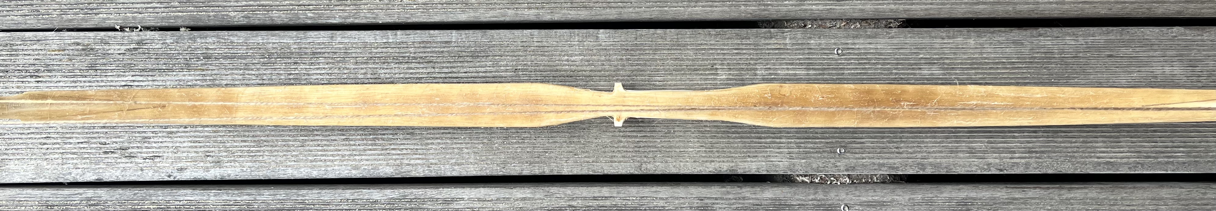

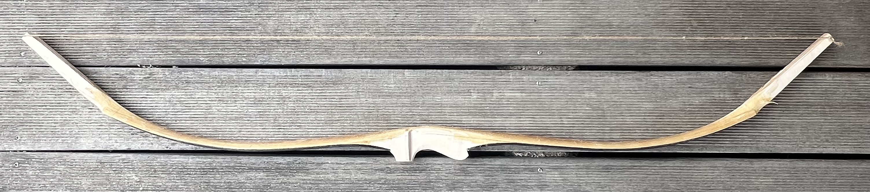

Ich möchte in diesem Thread den Bau meines Flightbogens und meiner Flightpfeile präsentieren und auch ein paar Gedanken dazu.
Kompositbogen, Mischung aus osmanischem Bogen und Hieronymus Bogen
Griff aus Ahorn
Wurfarme aus Haselnuss, getapert von 1,5cm im Fadeout-Wurfarmübergangsbereich, am Kasanbeginn 1,3cm, der Rücken linsenförmig, im Randbereich 2mm dick
Die Tips aus stehend verklebten Ahornleisten, am Rücken ein Hasellaminat aufgeklebt, damit T-förmige Klebefugen für maximale Steifheit
Alles mit V-Spleißen verbunden, Kleber Uhu endfest 300
Wasserbüffelhorn am Bauch, Dicke in der Mitte 5mm, am Kasanbeginn 3mm, linsenförmig verschliffen, im Randbereich 2mm, Rillen ja, Kleber Uhu endfest 300
Straußensehnen am Rücken, in der Mitte 4mm, zum Rand hin 2mm.
Reflex 12,5cm
Bogenlänge 130 bis 140cm, genau weiß ich noch nicht
Gewicht ohne Sehnen vor dem Sehnenbacking 560Gramm
Sehnenbacking:
Unmittelbar nach dem Aufbringen mit Hautleim 830Gramm
Nach dem Saunagang 706 Gramm, nach 12 Stunden 663 Gramm,
3 kleine Längsrisse sind bisher aufgetreten, diese werde ich die nächsten Tage mit Sehne füllen

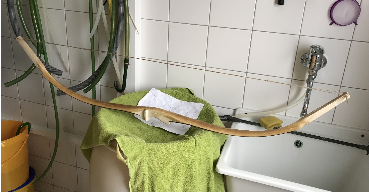

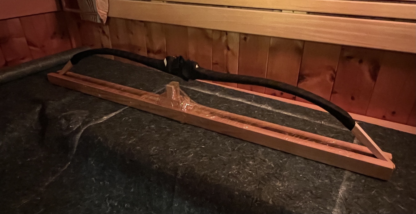

Jetzt ist der Bogen rückwärts aufgespannt, Reflex in Wurarmmitte derzeit 16cm
Die Tips werden noch extrem verjüngt, nichtbiegender Teil derzeit 30cm (Tips plus Kasan), biegender Wurfarmbereich 31cm, Wurfarmbreite ohne Sehne 3,8cm im Fadeoutbereich und 3cm am Kasanbeginn., geplantes Zuggewicht 60 Pfund plus? Bei 28 Zoll, Pfeilauflage beidseits für beide Schießstile, geplante Pfeillänge 26 Zoll, 3,5 Grain pro Pfund.
Heute werde ich mit ein paar Experimenten zum Pfeilbau beginnen und später berichten, lG Stephan

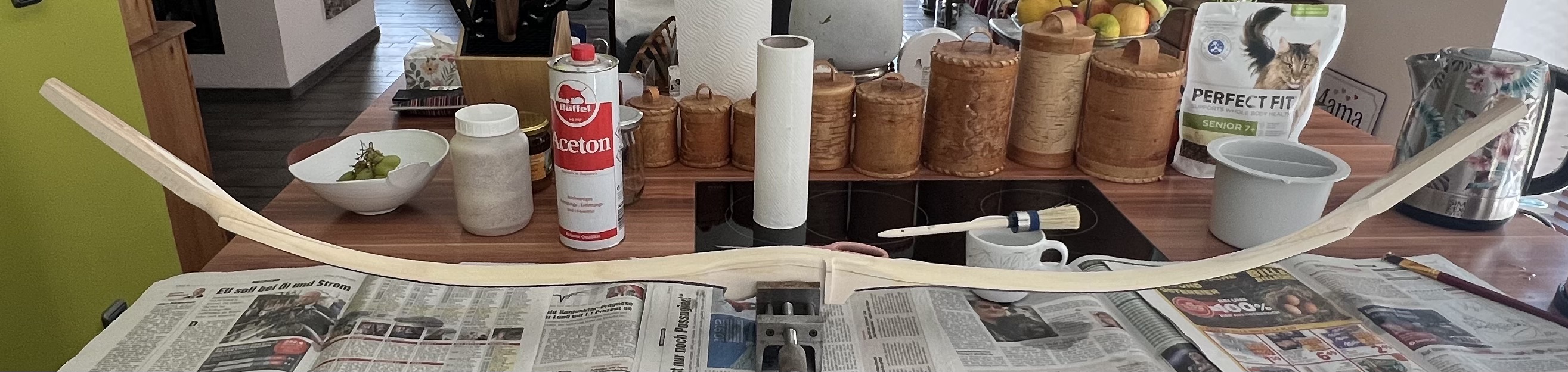

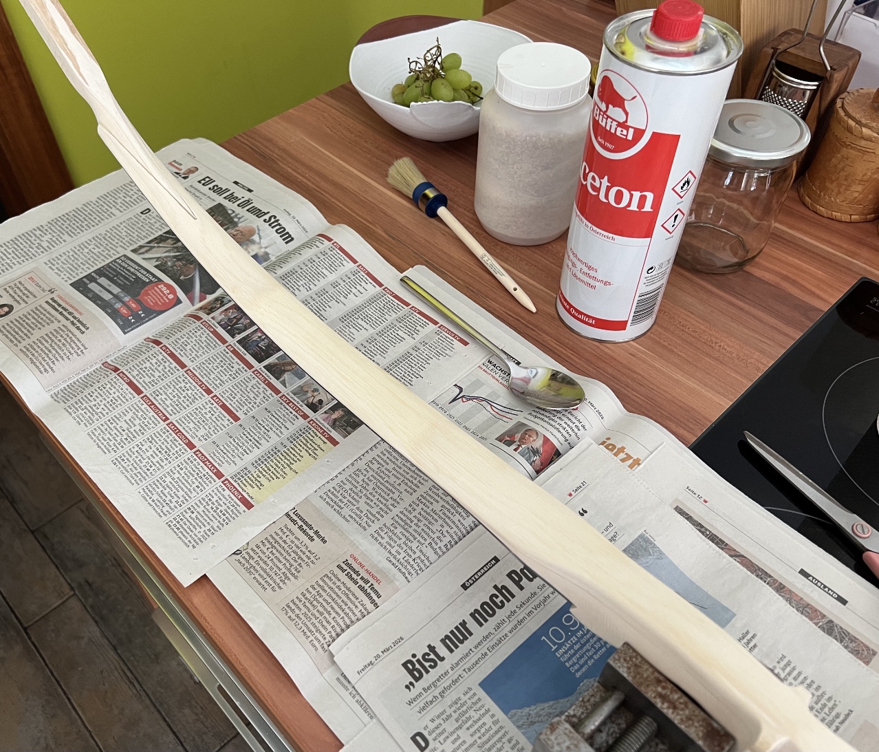

Vorbereitung fürs Sehnenbacking, Acetonreinigung
Rillen
Rillen

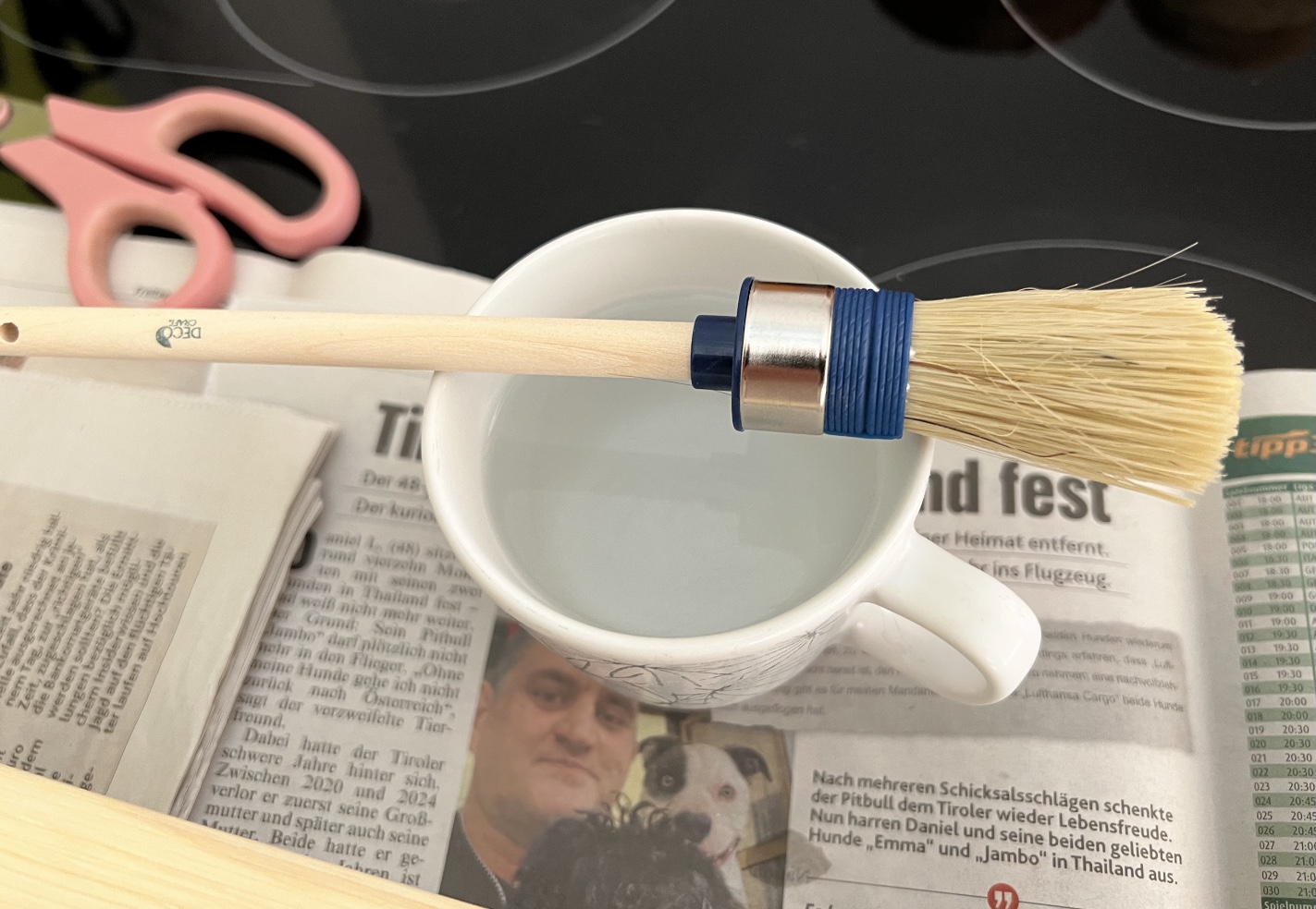

Einstreichen mit heißem Wasser, beim Trocknen wird es schön rauh
3 x Einstreichen mit verdünntem Hautleim

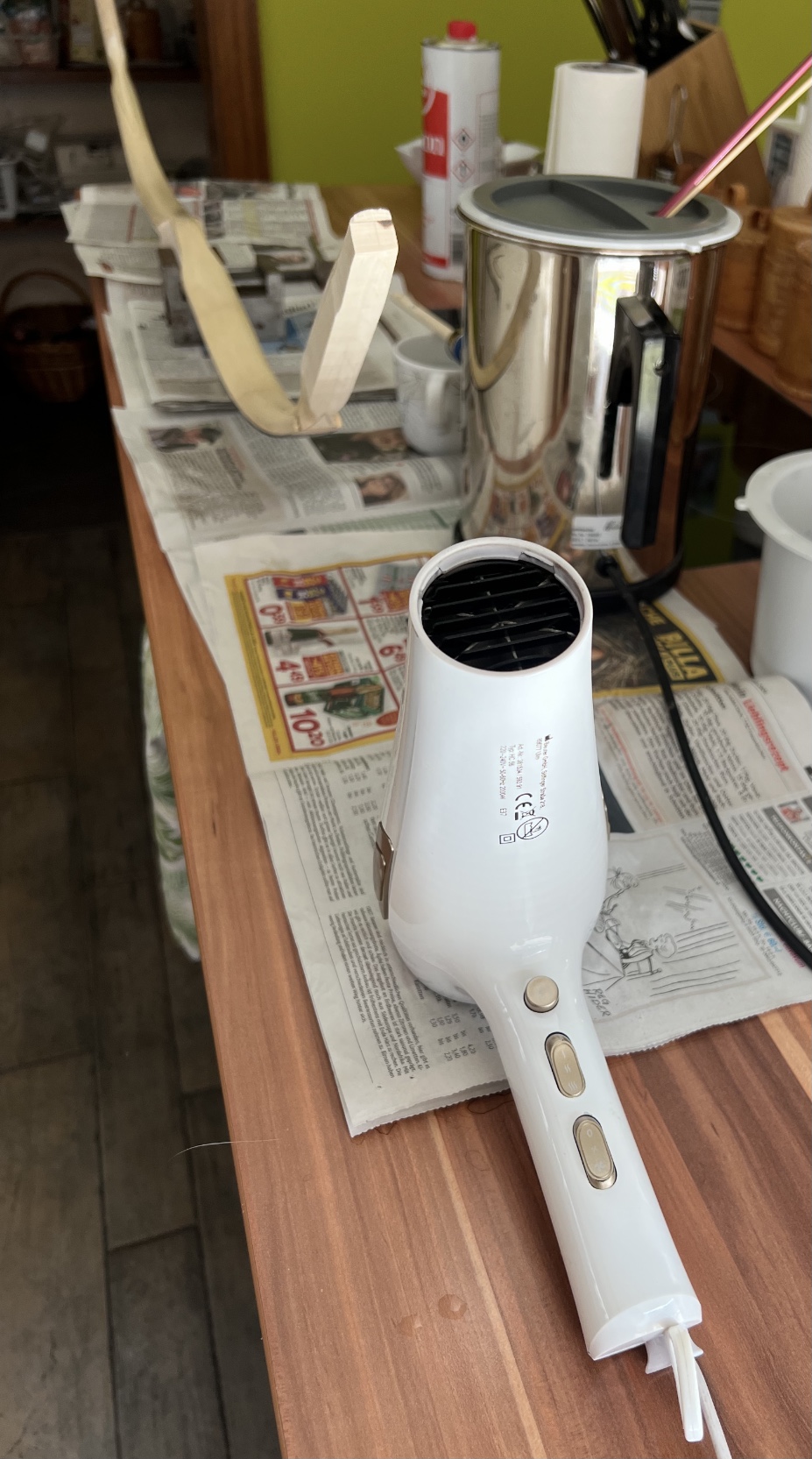

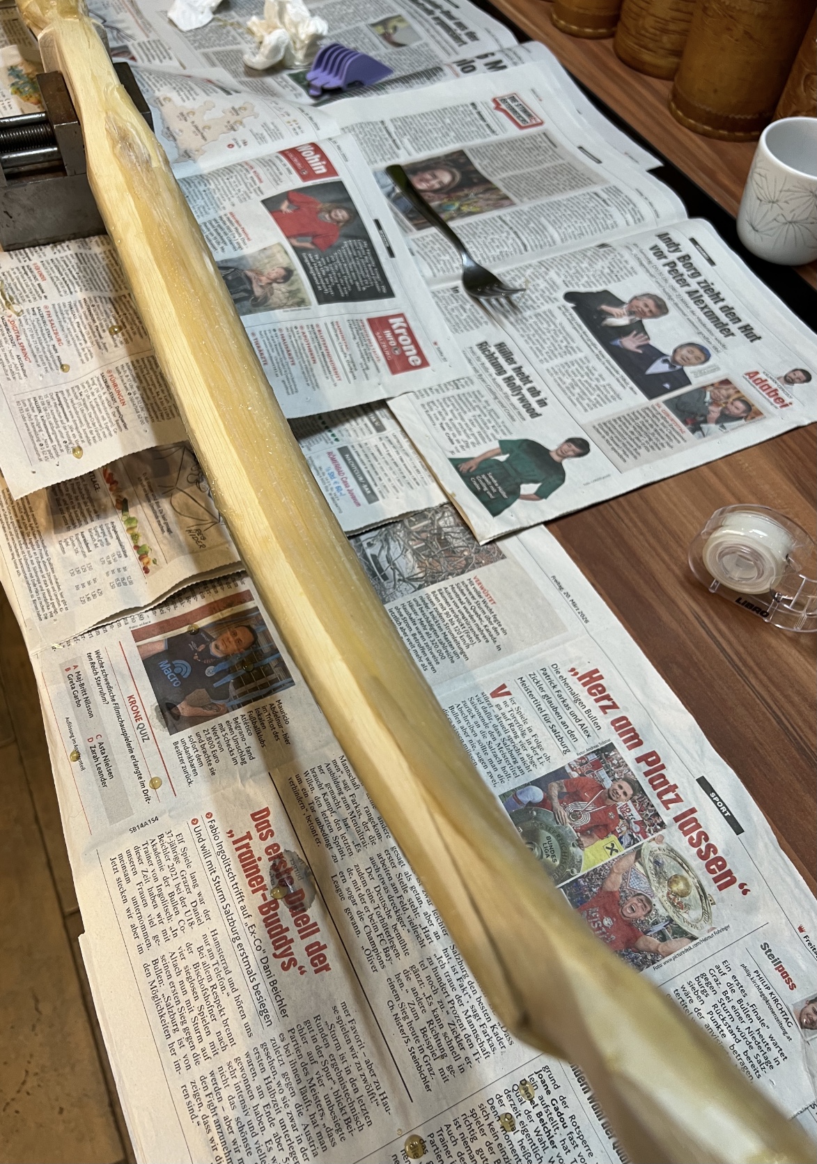

Mit dem Heißluftföhn gut erwärmen, damit der Hautleim ins Holz einzieht

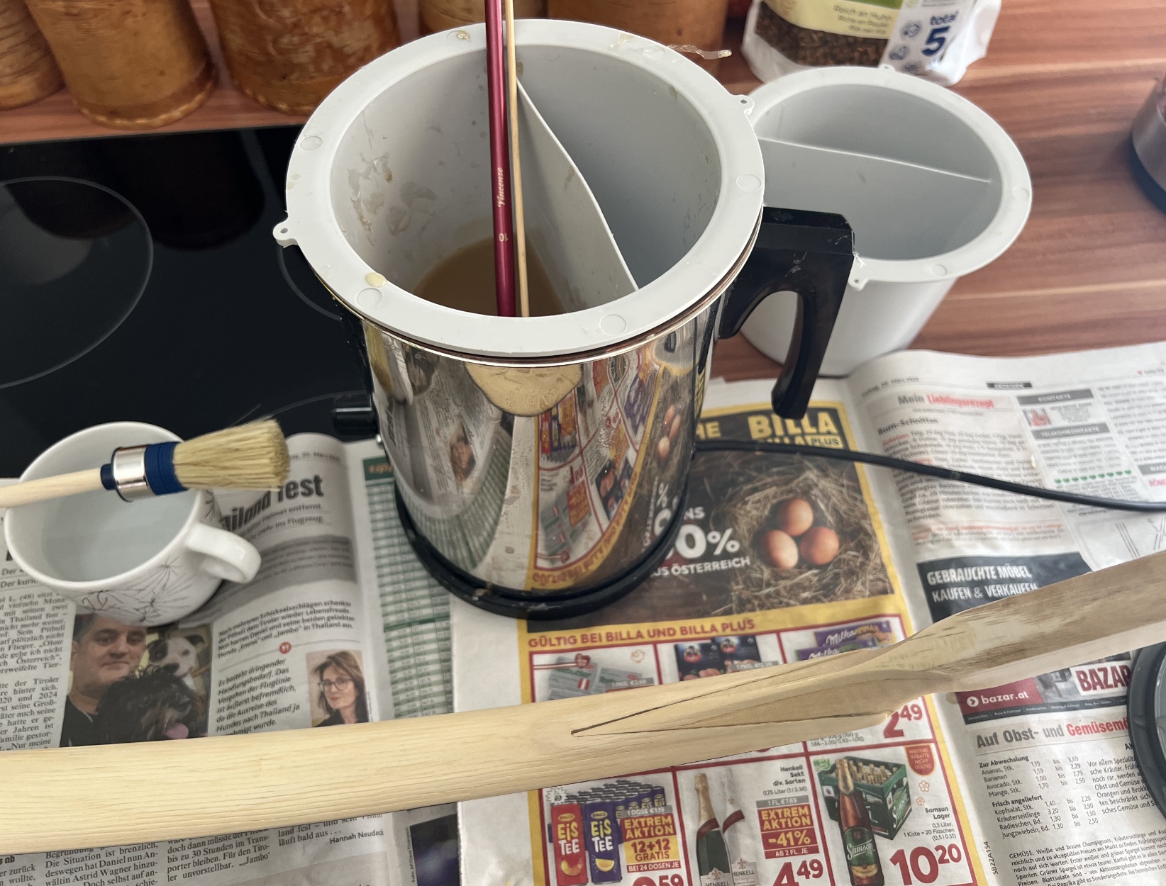

Gewässert mit einem Schuss Spüli zur Entfettung

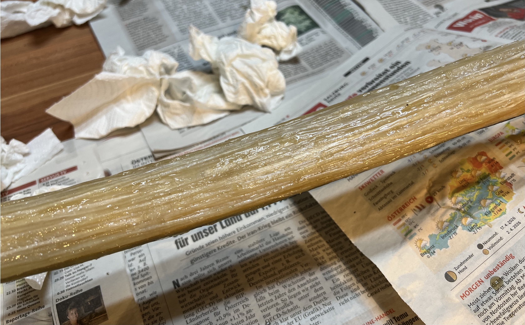

Erste Lage Sehne
Erste Lage Sehne
2. und 3. Lage Sehne in einem Durchgang
2x gegengleich mit Hosengummi stramm gewickelt

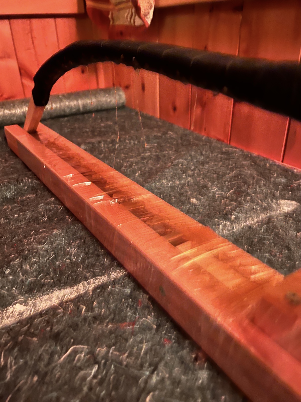

Ab in die Sauna
Ab in die Sauna
124 Gramm Kleber herausgeschwitzt

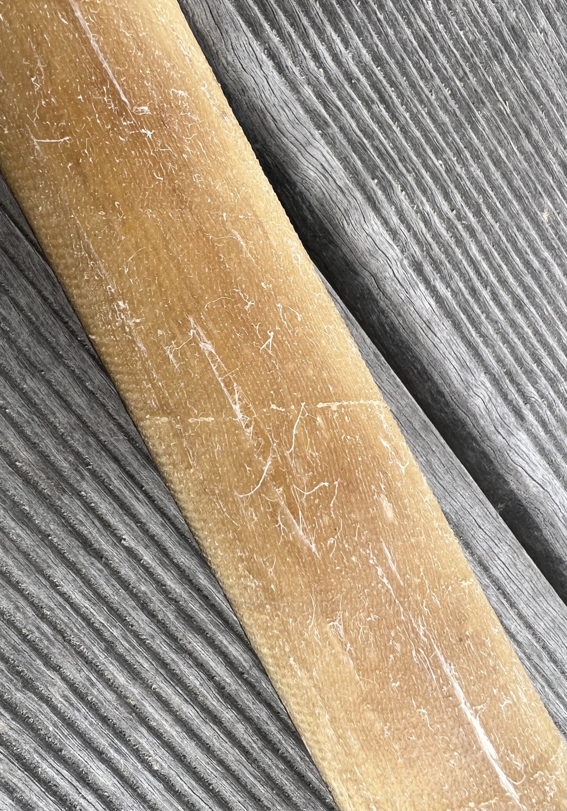

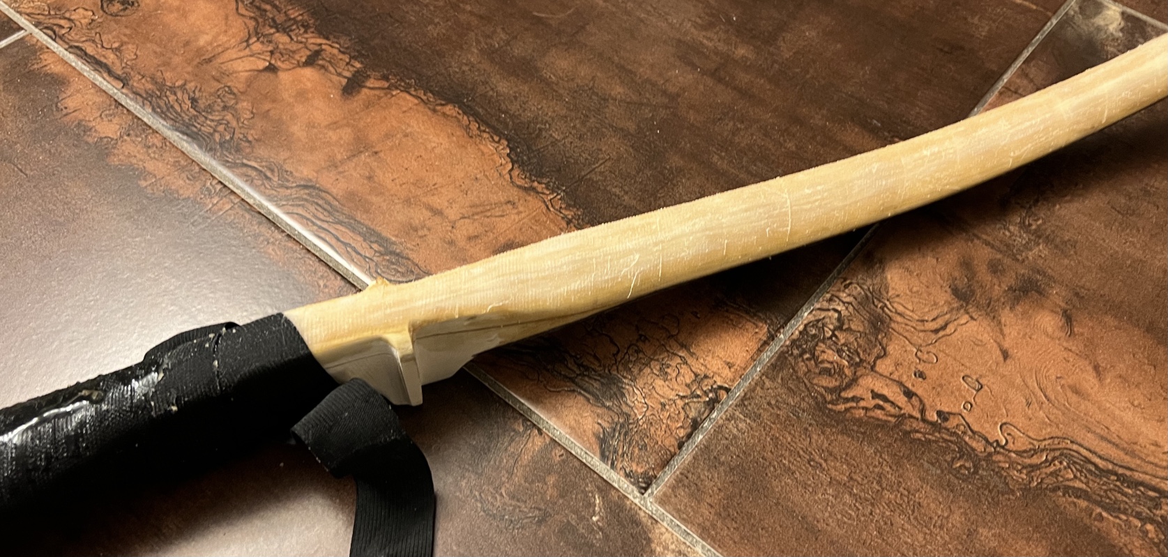

Nach dem Abkühlen (ca. 30 Minuten im Freien) Entfernen des Hosengummis, schöne glatte Oberfläche!
Wenige Lángsrisse am nächsten Tag, diese werden mit Sehnenstückchen aufgefüllt

Mit 16cm Reflex rückwärts aufgespannt

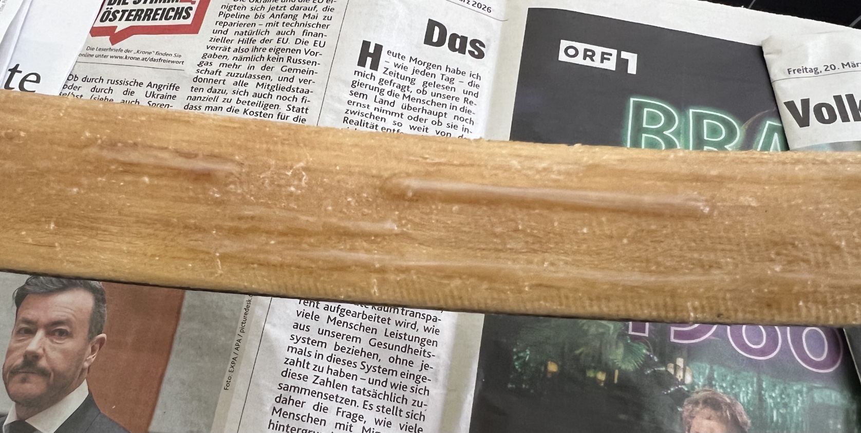

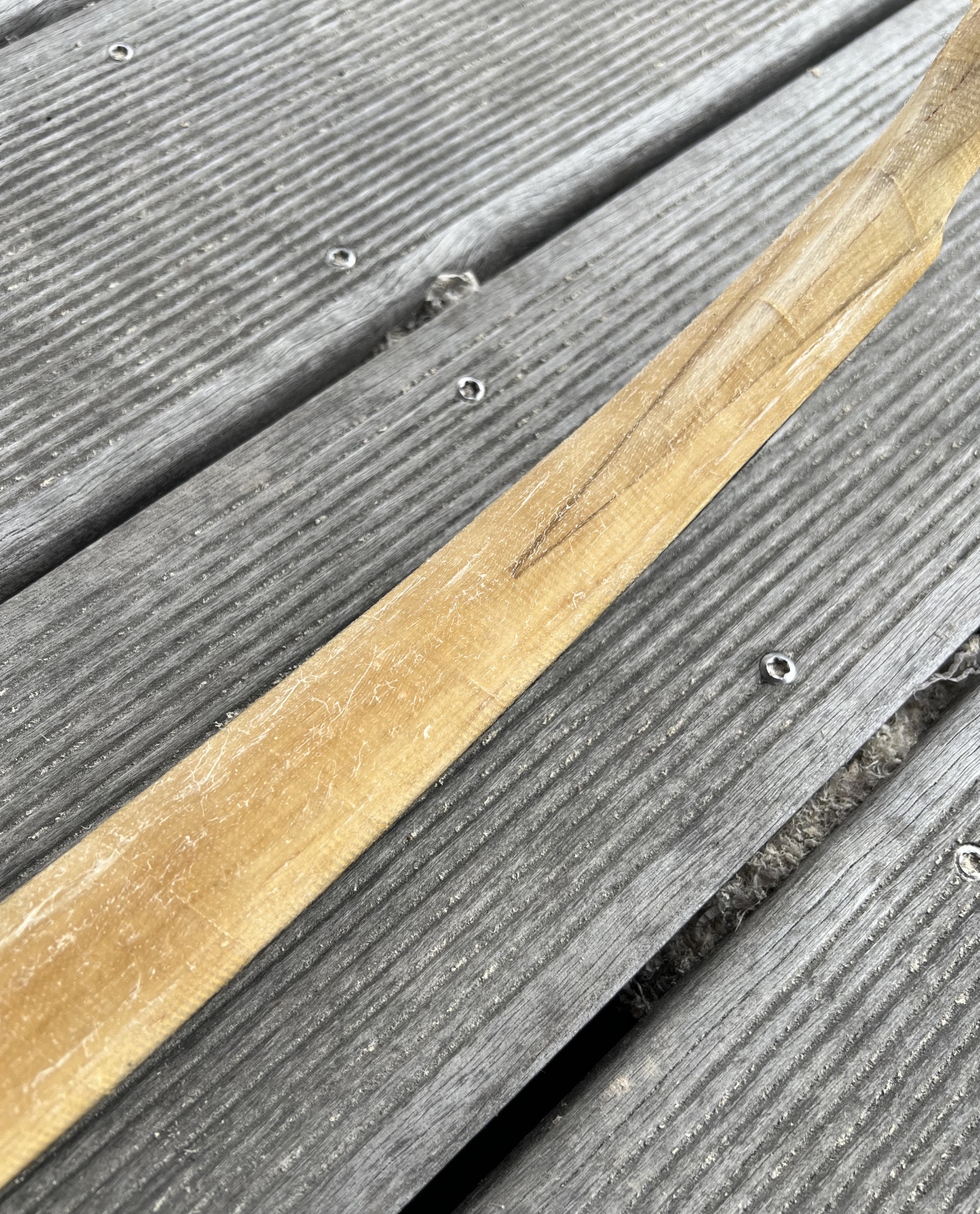

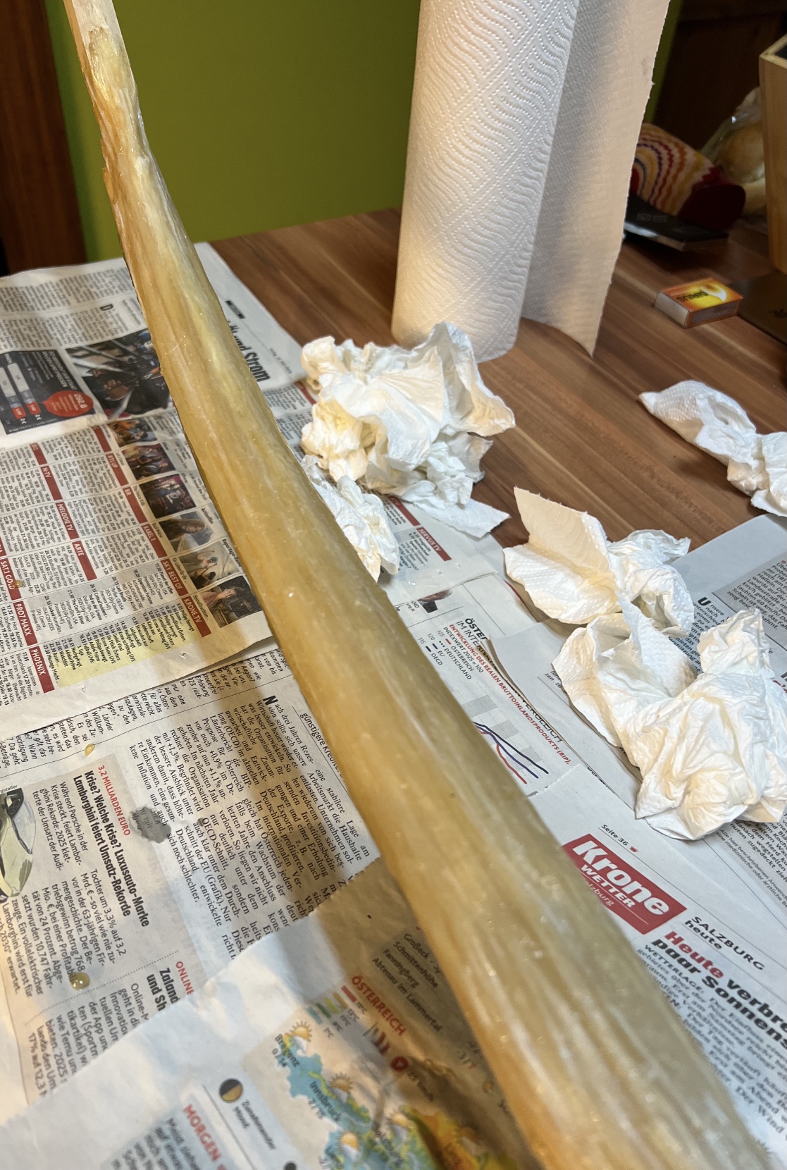

Heute habe ich die kleinen Längsrisse im Sehnenbacking mit Sehnenstückchen aufgefüllt und den Sehnenbelag dünn mit Hautleim eingestrichen. Reflex derzeit 19cm, Gewicht derzeit 643 Gramm, eigentlich viel zu schwer, aber bei den Tips kriege ich noch mindestens 100 Gramm weg. Durchs Trocknen und Schleifen auch noch ein paar Gramm und vielleicht kürze ich den Bogen auch noch.

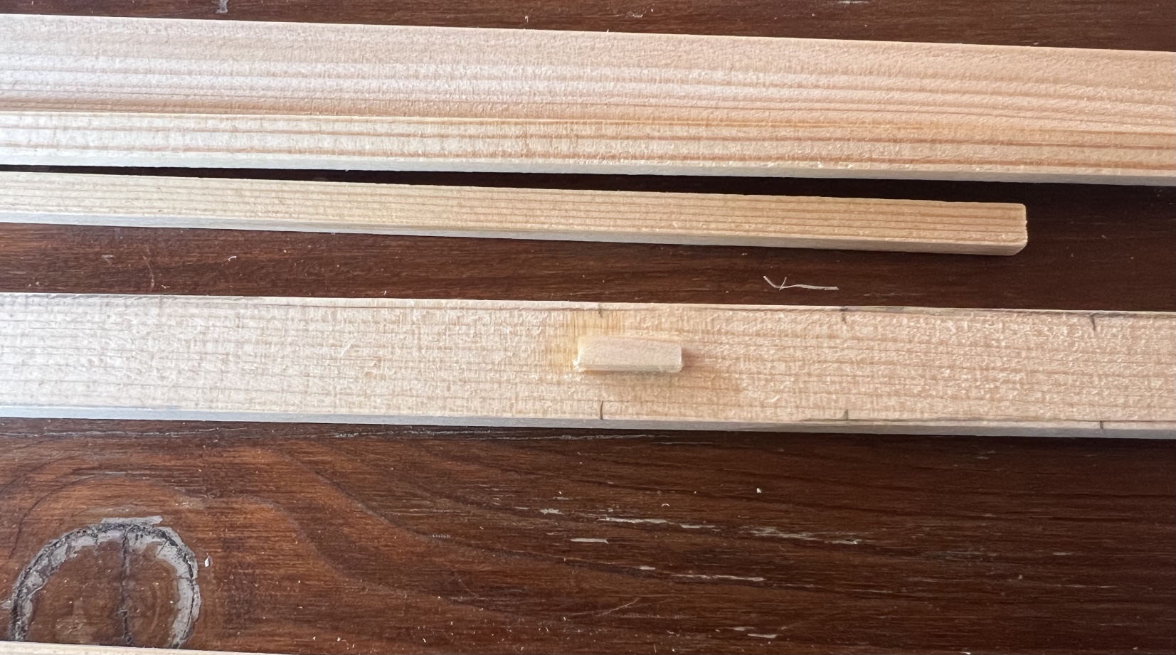

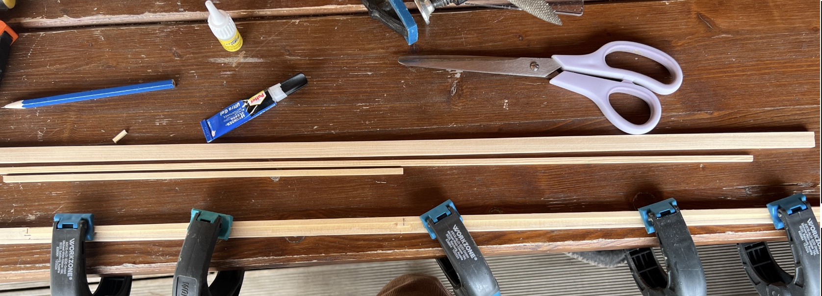

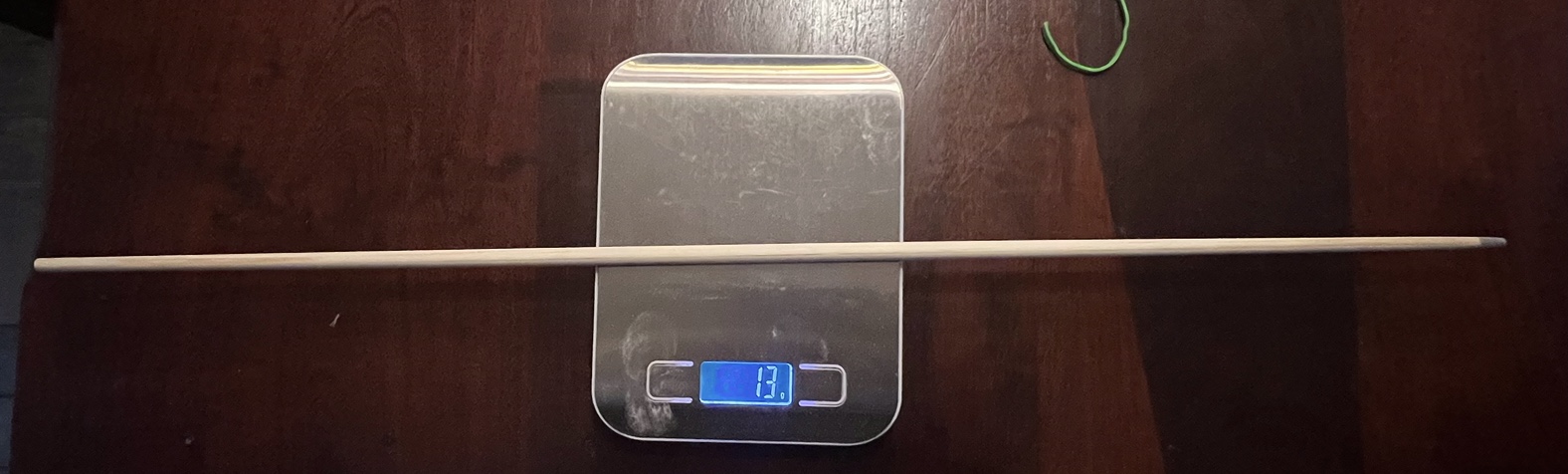

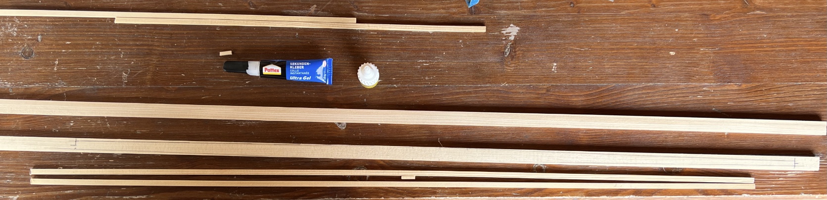

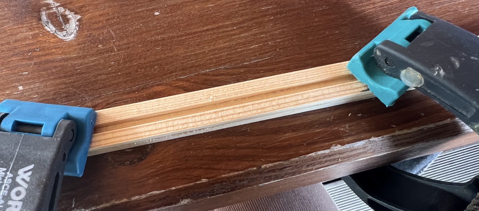

Einen Pfeilprototyp habe ich auch gebaut. 65,5cm lang, Kiefer, aus 4 Leisten zusammengesetzt, innen hohl, mit Superklebergel verklebt. Am Bandschleifer in 8 Eck Form gebracht, dann gehobelt und zuletzt in die Bohrmaschine eingespannt und am Bandschleifer in die endgültige Form gebracht, Schwerpunkt liegt jetzt 1cm vor der Mitte (federnlastig), die Spitze habe ich aus Horn gefertigt, alles wiegt zusammen derzeit 13 Gramm, Spine 30 Pfund!!, 3,5 Grain pro Pfund habe ich derzeit leicht erreicht, wenn ich von einem 60m Pfund Bogen ausgehe.
Die Frage die sich für mich jetzt stellt: Spitze rund oder spitz?, was bringt weniger Frontal- und Reibungswiderstand, runde Spitze? Durch Verwirbelungen weniger Widerstand? Wer hat Erfahrung damit gesammelt?
Die aufgefüllten Längsrisse
Derzeit 19cm Reflex vom Griffrücken aus gemessen
Kiefernleisten
Kiefernleisten
Abstandhalter für die beiden gebogenen Mittelleisten
Aufgeklebt und auf eine flache Unterfläche gespannt
Dann die Deckleiste aufgeklebt, geschliffen und gehobelt und in die Bohrmaschine eingespannt und am Bandschleifer in die endgültige Form gebracht
Das vorläufige Resultat mit Hornspitze
