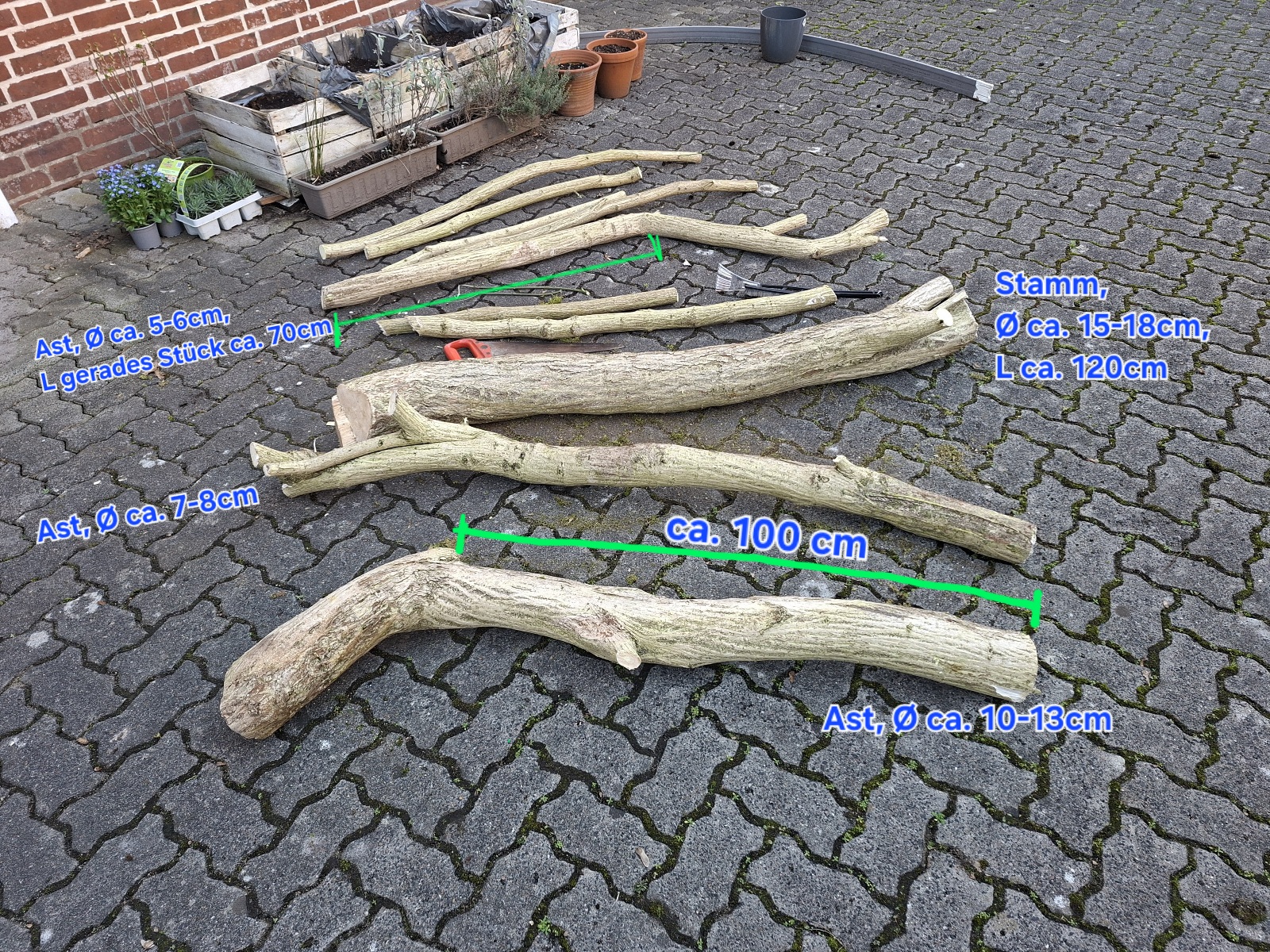

Hi,
da war ich gestern wohl leider zu euphorisch.
Das Holz ist schon sehr krumm: Kleine Risse haben sich auch schon gebildet.
Ich habe die Bilder heute morgen aufgenommen bevor ich den Leim aufgepinselt habe.
In 1-2 Wochen könnte ich die Stücke auf die Kreissäge legen.
Was meint Ihr anhand der Bilder, hat das überhaupt Erfolgsaussichten oder ist es viel zu krumm und verdreht?
Nochmals vielen Dank für die Hilfe.

Ich würde die beiden behalten, den dicken aufsägen... ist aber echt was für später mit etwas mehr Erfahrung...

Cool! Dann taugt da ja vielleicht doch was von dem Holz.
Danke.
Ich habe noch eine Anfängerfrage, dann ist erstmal Ruhe und ich suche mir einen Workshop für demnächst.
Bringt so ein dickes Stück Holz Vorteile, gegenüber einem Stück von z.B. 5cm Dicke und welche wären das?

Na der Bringer isses ned und bis du genug kannst, damit was anderes ausser Frust zu produzieren, wird das eine Weile dauern.
Ich weiss nicht ob ich damit was bauen wollte. Such dir am besten jetzt ein paar schoene gerade Staves zum Anfangen. Hasel
oder wenn's den bei dir gibt Hartriegel und lern damit Bogenbauen. Das ist am Anfang schwer genug. Das musst nicht extra
verkomplizieren.
Dick bringt selten was, weil idR gibt's maximal 2 Teile. Oft nur einen. Der Rest wird krumm. Siehe oben
verkomplizieren.

Ein dickes Stück hat die Option für einen breiten Bogen mit flachem Rücken..

Machen kann man damit was, aber wie schon gesagt, das is n Projekt, wenn gerades Holz einem zu langweilig geworden ist

Wegen dünnem Holz... wenn der Durchmesser unter 7cm liegt, dann schränkt Dich das ein, Du hast entweder den Markkanal im Griff oder Du musst den Griff mitbiegen lassen oder ein Stück Holz als Griff aufleimen..

Flacher Ruecken ist bei sehr vielen Hoelzern nicht wirklich wuenschenswert, weil die Kombi zugstark + knitteranfaellig
dann doch recht haeufig ist. Da musst dann wieder mit Trapping rummachen. Die einzigen Ausnahmen die mir grad so
spontan einfallen sind Nadelhoelzer, sprich Eibe.
Kern im Bogen geht durchaus, wenn man weiss worauf man aufpassen muss. Hartriegel kriegt da ueber seitlich
rauslaufenden Totaestchen gern Knitter, wenn man die nicht ausduebelt. Die Risse, die dabei oft entstehen sind,
wenn man den Rohling gut aufgeschnitten hat, bauchseitig. Da stoeren sie nur optisch. Ist aber eher ein Problem
hoeherer Zuggewichte, da da der Bogen halt dicker ist. Ein 50# Hartriegelbogen ist max 18-20mm dick, wenn er
nicht uebermaessig lang ist, eher duenner.
