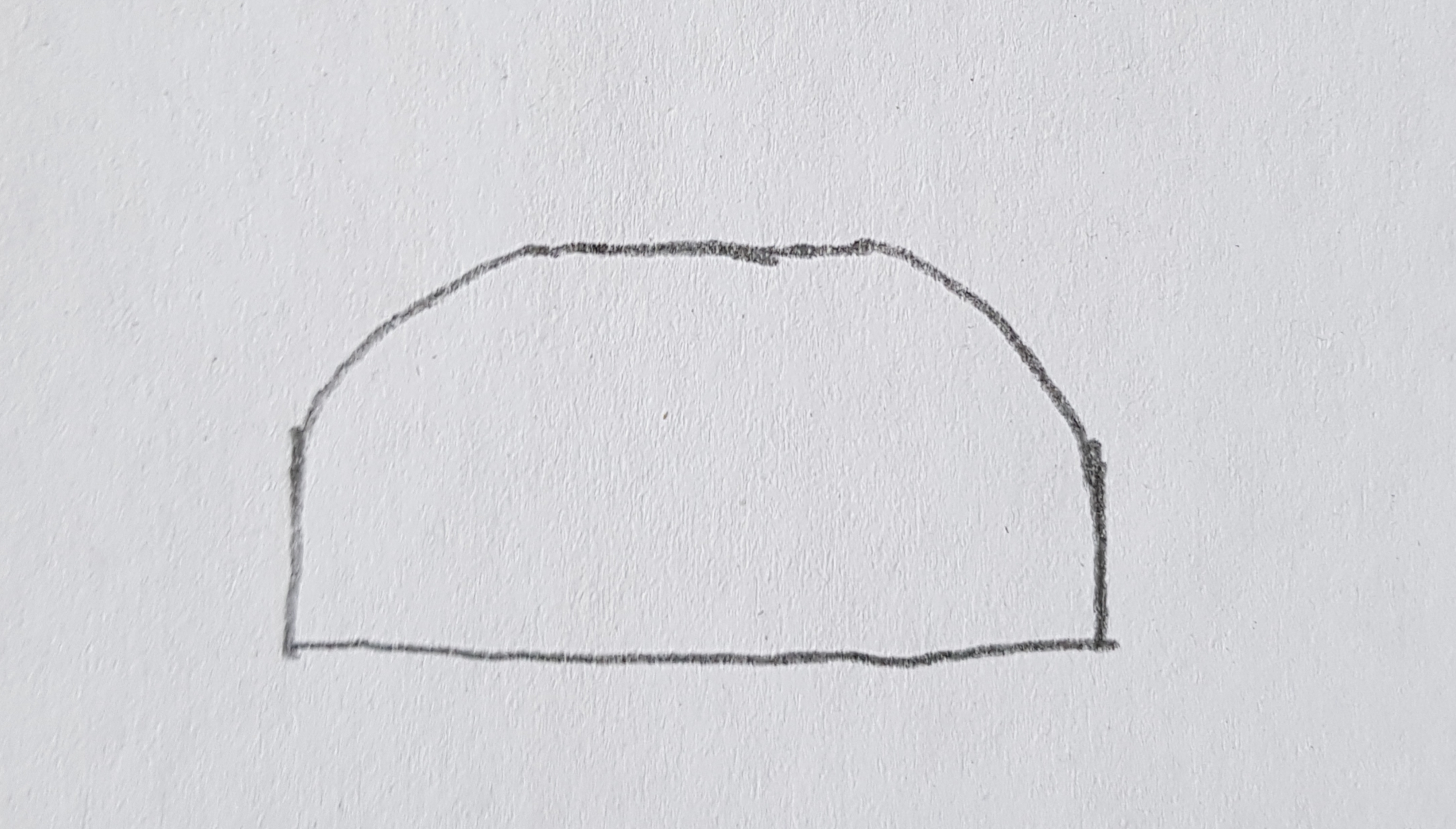

@Benedikt
Kommt dieser Querschnitt in etwa hin?
Beiträge: 3203
Hat gedankt: 4 Mal
Hat Dank erhalten: 120 Mal
Re: Eschelangbogen (trapping) build along
Beitrag von Benedikt »
Meiner war viel stärker. Die Seiten sind quasi nich vorhanden, etwa so stark wie Kaffeetassenrand oder leicht darüber.

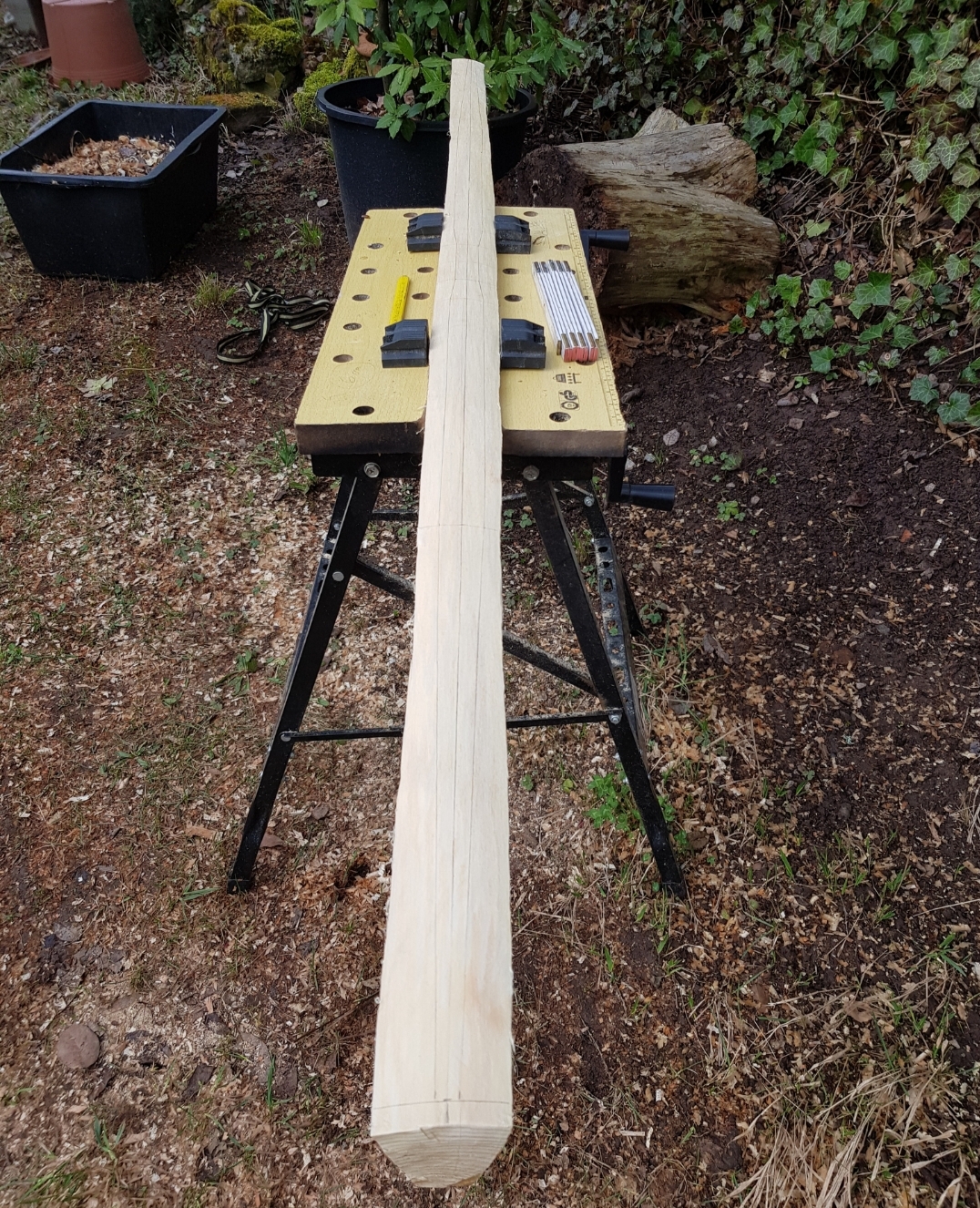

Profil aufgezeichnet und angefangen es raus zu arbeiten...
35mm breit, auf 40cm parallel, 10cm Griff, je 5cm fades
@Benedikt Du schreibst in Deiner Präsentation von der dunklen Spätholzschicht aus optischen Gründen, ist es "nur" Optik oder auch Funktion?

Rein der Optik wegen. Ich glaub nich, dass das hauchdünne Zeug einen merkbaren Unterschied macht. Bis Esche übern Rücken bricht, ist die schon 10x geknittert :D

Oben steht Langbogen nicht Flachbogen ::)
Beiträge: 3203
Hat gedankt: 4 Mal
Na für 31" muss er schon n bisschen lang werden bei steifen Griff ;) Mit Trapping is das ja auch irgendwie n komischer Hybrid. Plattgedrückter-Brotlaib-Bogen klingt so doof :P

Um diesen wunderbaren Threadtitel einmal bildlich zu veranschaulichen, in etwa so mach ich die Querschnitte bei Robinie und Esche mittlerweile :D :)
Beiträge: 3203
Hat gedankt: 4 Mal
Re: Eschelangbogen Plattgedrückter-Brotlaib-Bogen(trapping) build along
Achso, und lass den erstmal dicker, wenn du die Dicke rausarbeitest. Durch das Trapping wird der Wurfarm auch insgesamt dicker im Vergleich zu einem Bogen mit einem rechteckigen Profil in gleicher Breite.
