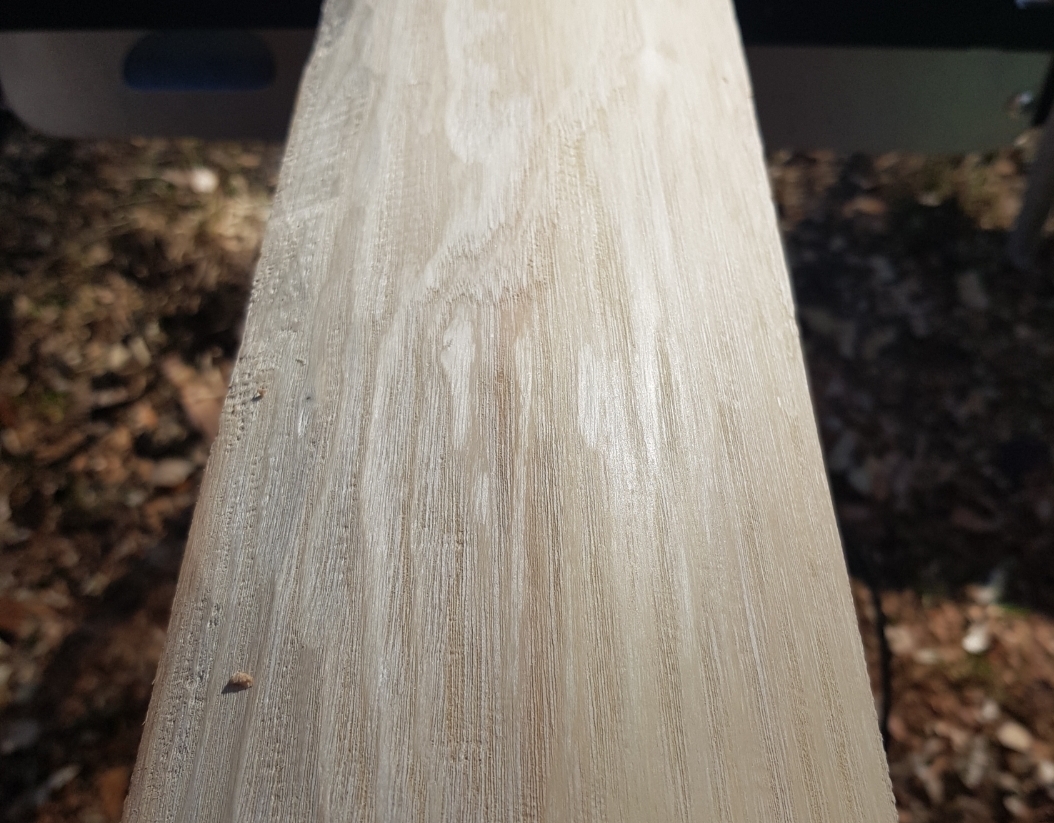

Dann fang ich mal mit dem meckern an >:)
Warum schneidest du nicht erstmal grob das Profil raus und fängst dann an zu entrinden, Jahresring freilegen, trappen?
Das Trapping am Ende, fällt doch wieder komplett weg ???

Unter der Rinde tauchen doch oft Aststellen, knubbel, beschädigungen auf, die man ihm so nicht ansieht. Wenn du vorher das Profil rausschneidest kannst du das alles nicht mehr vernünftig berücksichtigen...

fka hat geschrieben: 12.03.2026, 12:07 Dann fang ich mal mit dem meckern an >:)
Meinst Du, dass es eine gute Idee ist, Esche mit der Rinde drauf zu trocknen?

Bogenbas hat geschrieben: 12.03.2026, 12:51 Unter der Rinde tauchen doch oft Aststellen, knubbel, beschädigungen auf, die man ihm so nicht ansieht. Wenn du vorher das Profil rausschneidest kannst du das alles nicht mehr vernünftig berücksichtigen...
Das ist klar, darum ja grob. Egal was unter der Rinde auftauchen könnte, das Trapping am Ende fällt weg.

Spanmacher hat geschrieben: 12.03.2026, 13:26
Ich frage, weil ich es noch nie ausprobiert habe.
Ich denke Esche unterscheidet sich hier nicht von den meisten anderen Hölzern und es empfiehlt sich, ohne Rinde zu trocknen.
Da er schon angefangen hat zu trappen und der Bogen an Ostern fertig sein soll, habe ich angenommen das Holz ist trocken.
Benzi, kläre uns auf :D

Ich kann hier noch kein Trapping erkennen. Wäre auch totaler Unsinn, das jetzt schon zu machen, bzw. ist in diesem Stadium unmöglich.
Ich bin auch bei ohne Rinde trocknen.
Genau!
So ist es mir nämlich gerade mit dem Eibestämmchen ergangen aus dem der Bogen eigentlich geplant war...
Klar isses viel Arbeit einen Jahresring in dieser Breite freizulegen, aber hier gehe ich diesen Weg, ich denke, dass bei einem extremen trapping Fehlstellen am Rücken praktisch gar nicht gehen...
Nein, da ist natürlich noch kein trapping zu sehen, sondern das Abtragen dünner äußerer Jahresringe...
Bei mir fällt einfach zu viel Holz an und ich habe zu wenig guten Lagerraum im Verhältnis dazu..... das Stück Esche ist ca 4 Jahre alt, die dünnen Jahresringe die ich abtrage machen nicht den besten Eindruck, ich denke das passt, Versprödung sollte von außen nach innen geschehen...🤔

Esche versprödet fast nie, die kann man sogar kammergetrocknet ohne Bedenken verwenden.
Eibe oder Robinie ohne Rinde trocknen kann zum Totalverlust führen...

Ravenheart hat geschrieben: 12.03.2026, 18:30 Esche versprödet fast nie....
Rabe0
Bei gesunden Bäumen stimmt das mit Sicherheit, aber hier ist praktisch keine Esche gesund... ich hatte in einem anderen Beitrag schon mal gefragt ob es Erfahrungen mit Bogenholz von kranken Eschen gibt, aber ohne Antworten..
In welchem Zustand dieser Baum war weiß ich nicht, habe ich von einem Brennholz Schlag geschenkt bekommen...😊

Ich gehe davon aus, dass Eschen, welche vom Eschentriebsterben befallen sind, nicht durch und durch untauglich für den Bau von Bogen sind.
Die Teile des Baumes, die optisch intakt erscheinen, nutze ich nach wie vor.
Was mir seit 8 Jahren und teilweise länger auffällt ist, dass die äußeren Jahrringe nichts mehr taugen. Da wird wohl auch der Klimawandel sichtbar.
Zum Glück kann man bei Esche sehr gut sehen, wo die stabilen Ringe liegen und hat halt die Arbeit mit dem Abtragen, was nicht vergnügungssteuerpflichtig ist.
Einige mir persönlich bekannte Förster sagen, dass wir in rund 30 Jahren nach Skandinavien fahren müssen, wenn wir ordentliche Eschen ernten wollen. Das wird mich allerdings eher nicht mehr betreffen.

So kann kranke Esche aussehen.

Bei Esche - wie bei Ulme - ist es so, dass ein befallener Baum Mängel in der Nährstoffversorgung bekommt, und darum sein NEUES Holz nicht mehr vollwertig ausbilden kann.
Ringe aus der Zeit vor dem Befall sind voll verwertbar.

Spanmacher hat geschrieben: 12.03.2026, 20:55 Zum Glück kann man bei Esche sehr gut sehen, wo die stabilen Ringe liegen und hat halt die Arbeit mit dem Abtragen, was nicht vergnügungssteuerpflichtig ist.
Ist stark von der Lichtquelle abhängig...gestern konnte ich die Sonne optimal nutzen... heute mit künstlichem Licht macht es weniger Spaß...
