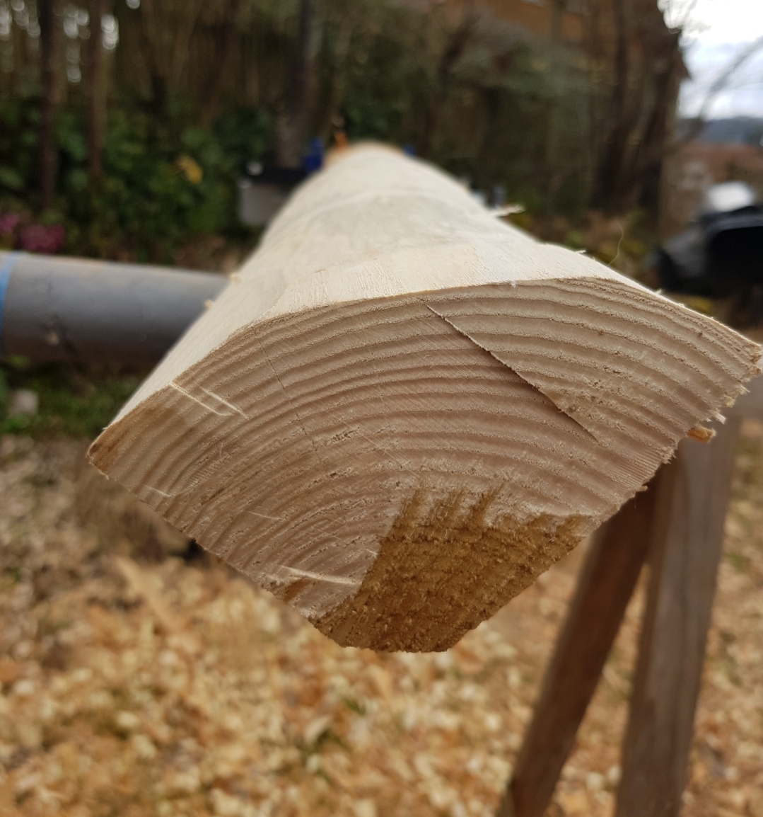

Bogenbas hat geschrieben: 12.03.2026, 12:51 Unter der Rinde tauchen doch oft Aststellen, knubbel, beschädigungen auf, die man ihm so nicht ansieht. Wenn du vorher das Profil rausschneidest kannst du das alles nicht mehr vernünftig berücksichtigen...
Genau!
So ist es mir nämlich gerade mit dem Eibestämmchen ergangen aus dem der Bogen eigentlich geplant war...
Klar isses viel Arbeit einen Jahresring in dieser Breite freizulegen, aber hier gehe ich diesen Weg, ich denke, dass bei einem extremen trapping Fehlstellen am Rücken praktisch gar nicht gehen...
Nein, da ist natürlich noch kein trapping zu sehen, sondern das Abtragen dünner äußerer Jahresringe...
Bei mir fällt einfach zu viel Holz an und ich habe zu wenig guten Lagerraum im Verhältnis dazu..... das Stück Esche ist ca 4 Jahre alt, die dünnen Jahresringe die ich abtrage machen nicht den besten Eindruck, ich denke das passt, Versprödung sollte von außen nach innen geschehen...🤔

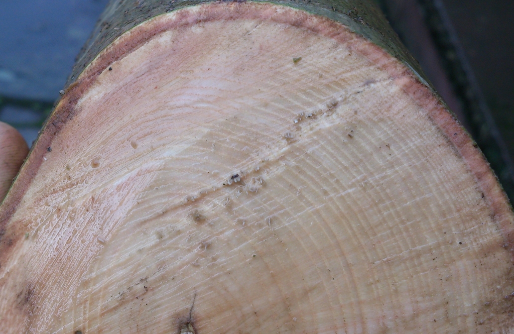

So kann kranke Esche aussehen.
Beiträge: 22735
Hat Dank erhalten: 214 Mal
Re: Eschelangbogen (trapping) build along
Bei Esche - wie bei Ulme - ist es so, dass ein befallener Baum Mängel in der Nährstoffversorgung bekommt, und darum sein NEUES Holz nicht mehr vollwertig ausbilden kann.
Ringe aus der Zeit vor dem Befall sind voll verwertbar.

Spanmacher hat geschrieben: 12.03.2026, 20:55 Zum Glück kann man bei Esche sehr gut sehen, wo die stabilen Ringe liegen und hat halt die Arbeit mit dem Abtragen, was nicht vergnügungssteuerpflichtig ist.
Ist stark von der Lichtquelle abhängig...gestern konnte ich die Sonne optimal nutzen... heute mit künstlichem Licht macht es weniger Spaß...
