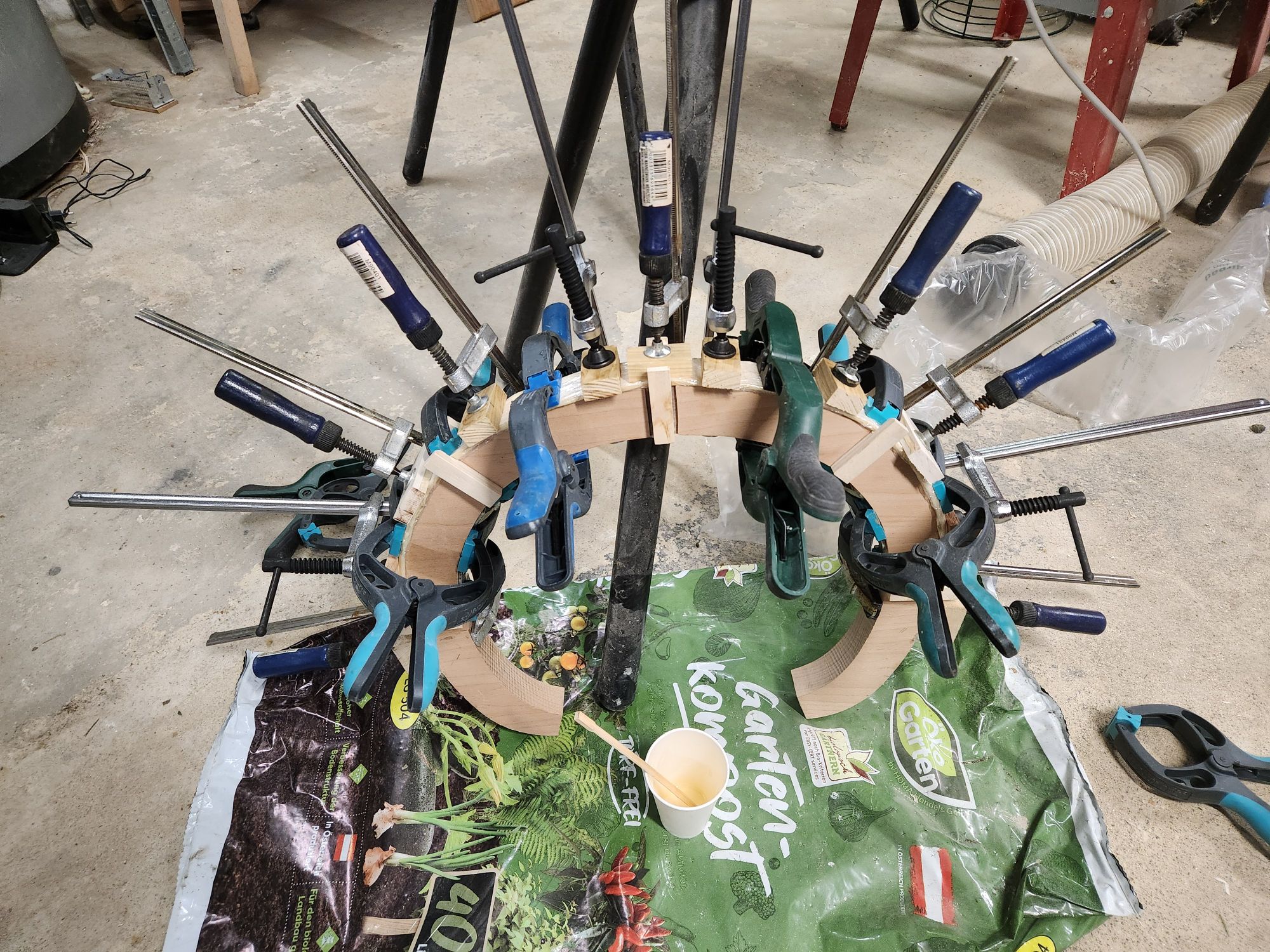

Heute kam der Siyah aus der Form und wurde im Anschluss gleich in der Form verklebt. Die Osage-Siyahs hab ich schon vom Rahmen entfernt und dann im Bereich vom Spleiß ein Stück Bambus aufgeklebt. Dann kann ich den Wurfarm bereits beim Spleiß etwas dicker werden lassen, damit er in dem Bereich nicht zu sehr biegt.

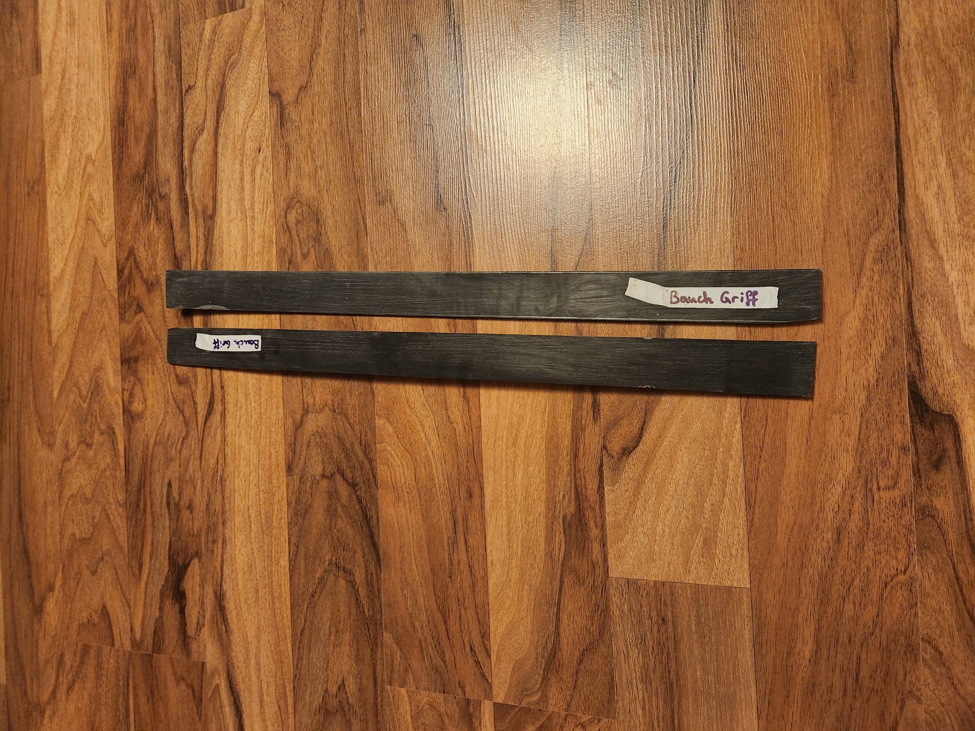

Achja und 2 Büffelhornstreifen hab ich auf gut 4mm gehobelt und geschliffen. Die schauen Qualitativ gut aus. Ich muss nur nochmal händisch in der Dicke etwas nachkorrigieren. Die Streifen schwanken zwischen 4,0 und 4,3mm...

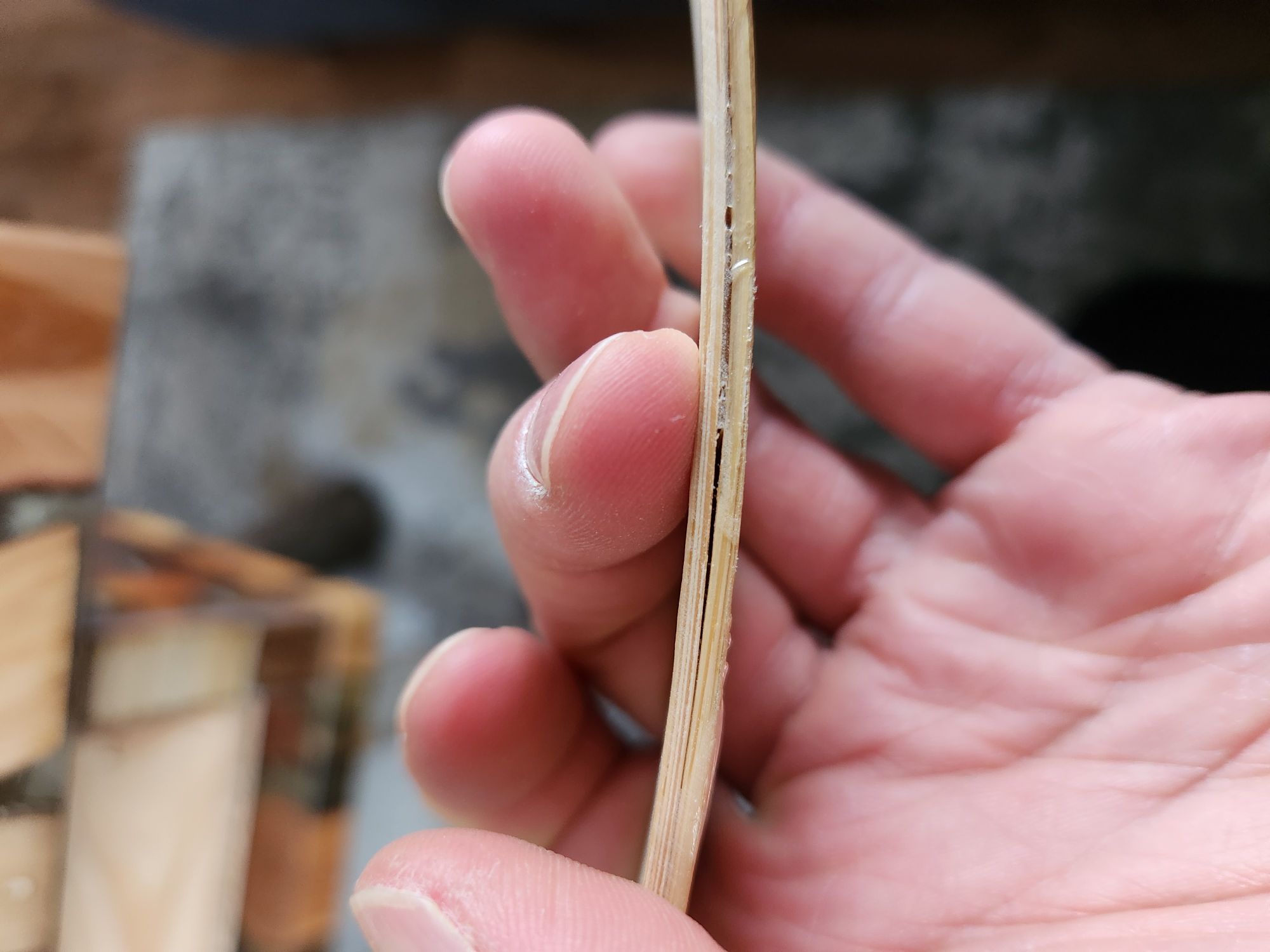

Heute hab ich beim Siyah den Spleiß perfekt eingepasst und dann noch beim Bambuskern die Aufdopplung verschliffen, dann fällt mir plötzlich das hier auf...
Keine Ahnung wie mir das so lange entgehen konnte...
Es kann sein dass es nicht so tief ist und noch wegfallen würde, bzw könnte man nochmal was reinfönen, aber hier ist hald der Wurfarm um 0,5mm dicker. Und das ist ungefähr im Bereich vom Fadeout. Was denkt ihr?

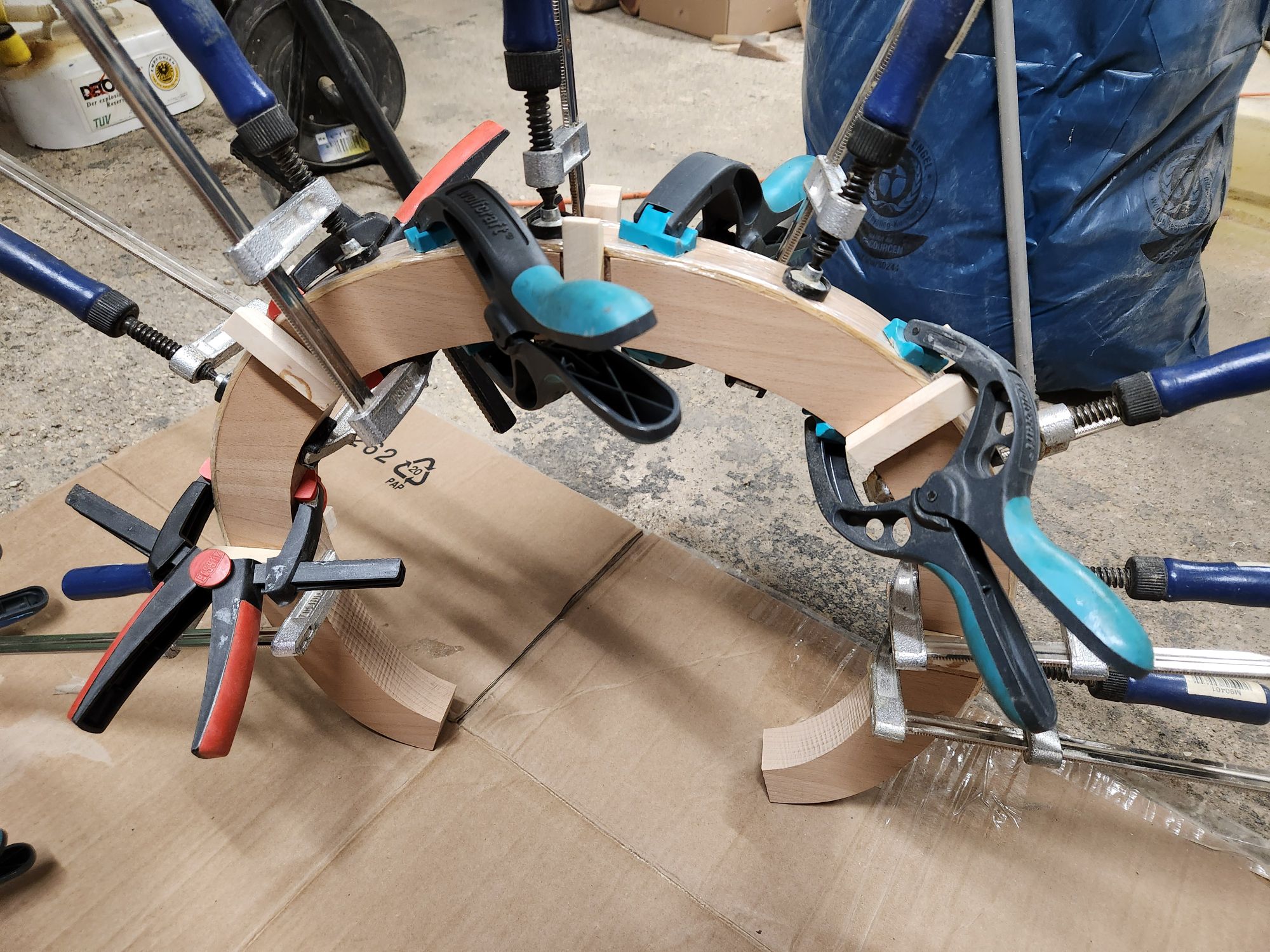

Mit 2 identischen Siyahs offenbart sich jetzt, dass der Rahmen mit den Osage-Siyahs wohl doch nicht ganz so asymmetrisch war wie gedacht. Sondern die Form scheint auch nicht ganz symmetrisch zu sein... wenns so weiter geh, ist vom Altstand des Projekts eh nix mehr übrig
Naja mal schaun was ich da unternehmen werd...

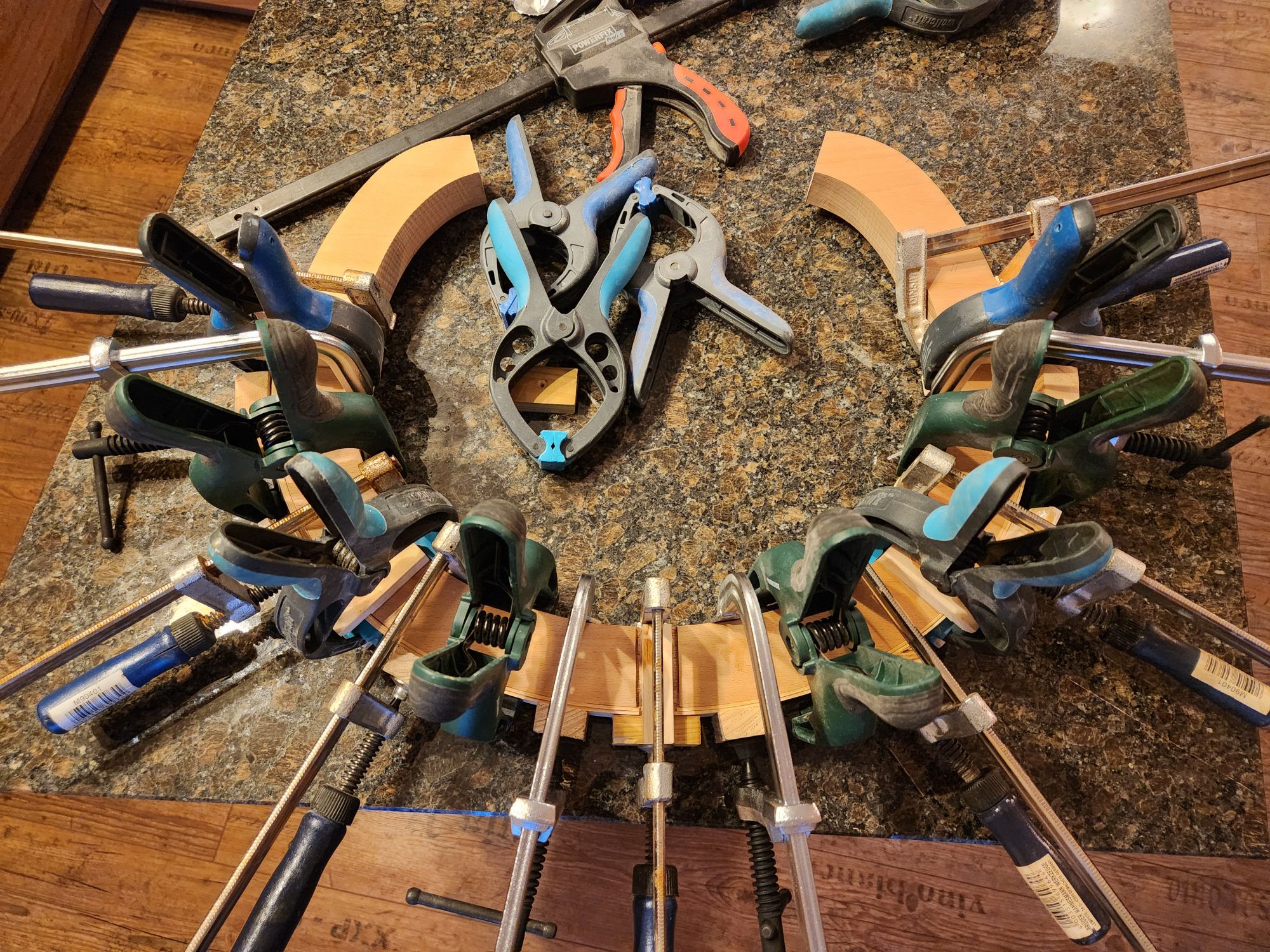

Ich hab nochmal das Foto von damals rausgesucht, als ich den Bambus geklebt hab.
Ganz ehrlich, wundert mich nicht sonderlich dass da die Spaltmaße nicht so dolle wurden
Ich wette da hab ich zur selben Zeit nen Siyah gebogen und war zu ungeduldig abzuwarten bis die Schraubzwingen wieder verfügbar sind. Naja, jetzt weiß ichs besser
Leider sind mir anfangs die Laminate zu einander hin und her verrutscht. Jetzt bin ich nicht 100% sicher ob nicht wo die Frischhaltefolie zwischen die Laminate gekommen sein könnte, aber wird schon schiefgehen...
