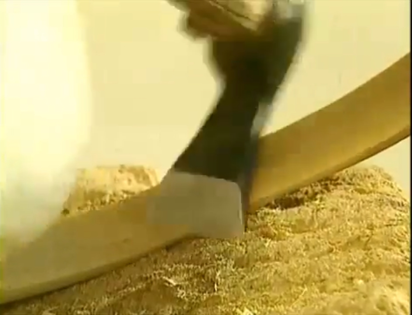

Nun wird der Bambus im bereich des Griffs Rückenseitig ausgedünnt.
Die Bauchseite des Rahmens wird nun Verzahnt , sowie die ausgedünnte Stelle für die Griffschale Rückenseitig und die Griffschale selbst. Hier fällt nur indirekt auf, dass der runde Bogenbauch vom Bambus flachgefeilt wurde.
Nun werden 2 Hornstreifen (einer je Wurfarm) ebenfalls mit Schwimmblasenleim mit dem Rahmen verklebt. Dafür wird innenliegend eine Holzform für die Formgebung und zum verhindern von Verdrehungen beigelegt. Im Video ist zu sehen dass auch über das Horn etwas beigelegt wird. Dann wird alles Stramm mit einem Seil umwickelt. Im Video wird das Werkzeug dafür als "Lever" also Hebel übersetzt. Wenn jemand den Fachbegriff dafür weis, immer her damit 😉.
Anschließend wird auf die selbe Weise die Griffschale aufgeklebt.
Am folgenden Bild sieht man links die Griffschale und rechts den Bambus. Hier sieht man schön wie dick der Bambus bis zu diesem Zeitpunkt noch war. nun wird der Bambus ausgedünnt.
Laut einem Beitrag aus der Bibel des Traditionellen Bogenbaus Band 3 ab Seite 113 (Deutsche Fassung, 2. Auflage) ist der Bambus maximal 3mm dick. Und ich zitiere kurz die Erfahrungswerte von Chirurg:
"2 Lagen Sehne/3mm Bambus/ 3mm Horn ca. 35 bis 40 Pfund, 2Lagen Sehne/4mm Holzrahmen und 3mm Horn ebenfalls ca 35 bis 40 Pfund. 1mm mehr Horn und 3 Lagen Sehne ca 45 bis 50 Pfund. Das sind ungefähr meine Richtwerte bei ca. 3cm Wurfarmbreite."
Der Rücken wird nun fertig ausgeformt. Im Video schlecht zu erkennen ist der genaue dickenverlauf und die Formgebung im Bereich des Siyahs. Hier wurde eigentlich der ganze Rücken Ellipsenförmig ausgearbeitet. Nur der Bereich des Siyahs nach dem stark reflexen Knick ist noch in Rohzustand. Danach werden die Enden mit Hilfe eines Holzplättchens zusammengebunden.

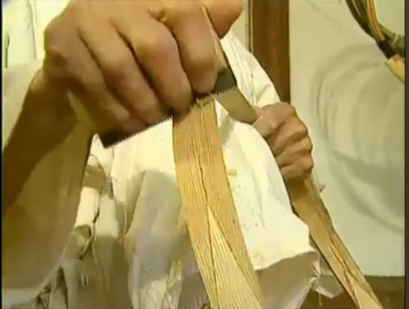

Besonders interessant finde ich es, wie die Sehnen für den Belag vorbereitet werden.
Diese wurden in Bündel aufgeteilt und gründlich gewaschen. Dann wurde ein Holzbrett mit Blasenleim eingestrichen, und die Sehnen darauf gründlich durchgekämmt und auf die nötige Breite gebracht. Nachdem der Leim etwas getrocknet ist, wurde diese "Sehnenplatte" vom Brett gelöst, nochmal in Wasser getaucht und auf den Bogen gelegt. Der Bogen wurde vorher über Kohlen erwärmt. Die Sehnen wurden dann teils am Bogen nochmal zurecht gekämmt. Insgesamt wurden 3 Lagen Sehnen aufgebracht.
Nach dem trocknen der Sehnen konnten die Wurfarmenden fertig ausgeformt werden. Bauchseitig wurde eine Gratleiste ausgearbeitet und die Nocke wurde Stiftförmig gemacht.

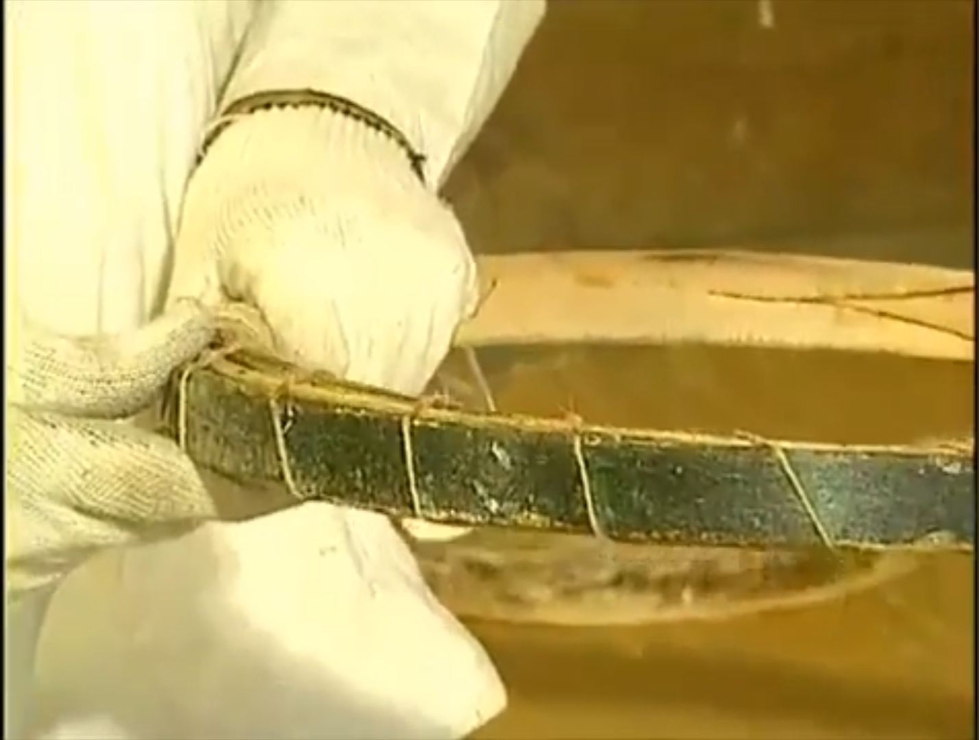

Im Anschluss wird die Sehne aufgespannt und die Tepeliks entfernt. Direkt nach der Abnahme der Tepeliks wird an den Enden eine Lederschlaufe aufgefedelt, um sicher zu stellen dass der Bogen an den Enden nicht zu viel Biegung annimmt. Ich könnte mir zudem vorstellen dass dadurch verdrehungen schon im vorraus verhindert wurden. Denn die Enden wurden hier auch erwärmt und vielleicht werden diese ja allein schon durch die Schlaufe etwas korrigiert.
Durch erhitzen über Kohlen und ausüben von Druck an den richtigen Stellen wird nun der Tiller sowie Verdrehungen oder seitliche Abweichungen im aufgespannten Zustand korrigiert
Dann kommt der Moment, bei dem den meisten Bogenbauern, beim schauen des Videos kurz das Herz aussetzen dürfte. Der Bogen wird, mit dem Fuß am Griff und den Händen an den Wurfarmenden abrupt in den Vollauszug gebracht. Ob dies wirklich so gemacht wurde, oder nur durch den Videoschnitt so rüber kommt, weis ich nicht.
Dann bekam der Sehnenbelag noch einen Schutz durch Rohhaut oder Birkenrinde.
