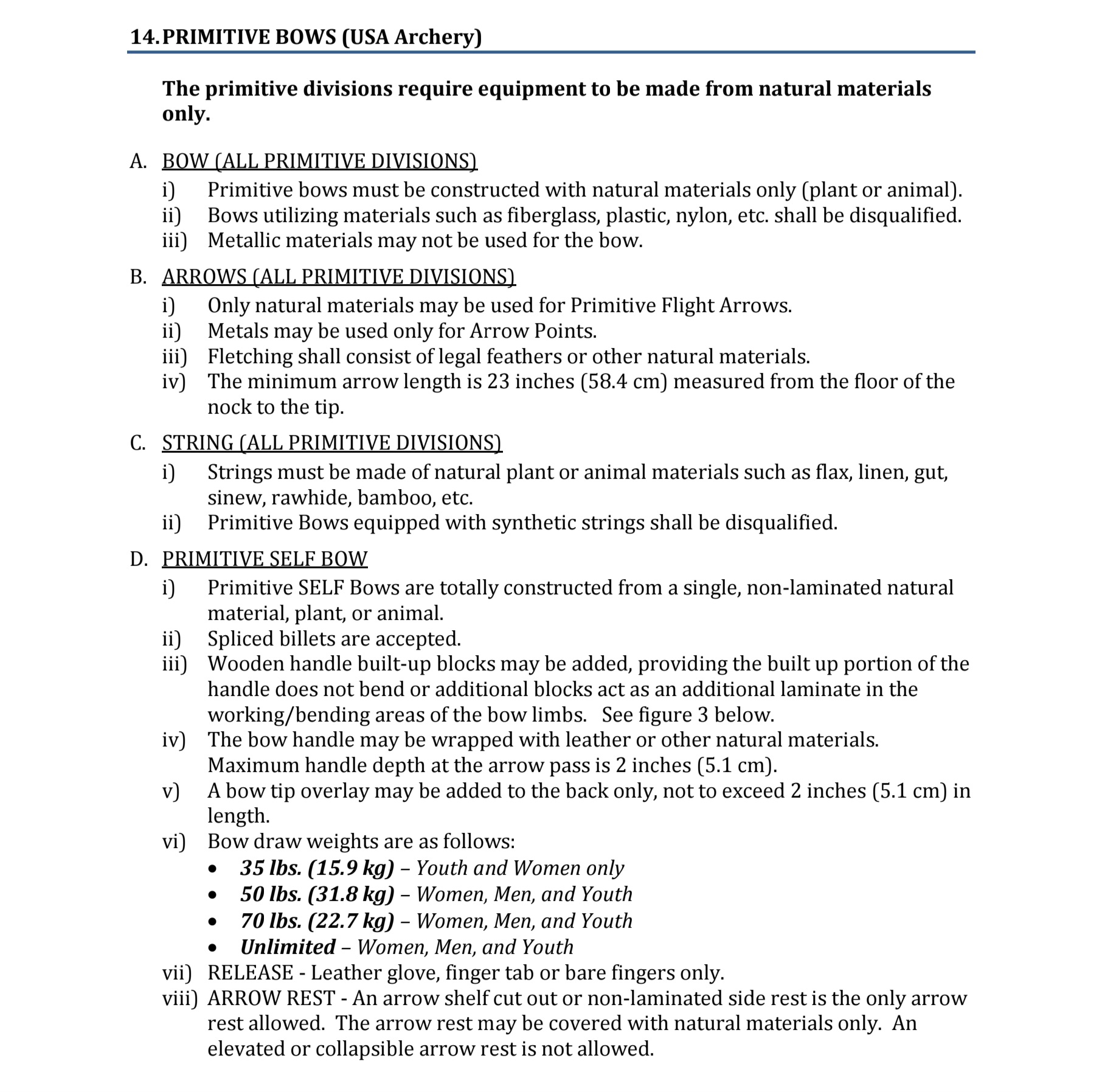

Zunächst must du entscheiden in welcher Klasse du schießen willst. Dann kannst du dich um den entsprechenden Bogen kümmern.

Ich würde sagen das hat er schon entschiedenschnabelkanne hat geschrieben: ↑05.03.2026, 11:27 Wenn ich einen Selfbow für Flightschiessen baue...

Unabhängig von den Regeln finde ich die Frage spannend, wie ein selfbow konzipiert werden sollte um möglichst große Weiten schiessen zu können...?
Leichte Pfeile OHNE langen Auszug bringen alleine ja noch kein gutes Ergebnis...
Also eher kurzer Bogen und kurzer Auszug, wie Thomas fragt, oder eher langer Bogen aus leichtem Holz mit langem Auszug...oder ein Kompromiss...?
