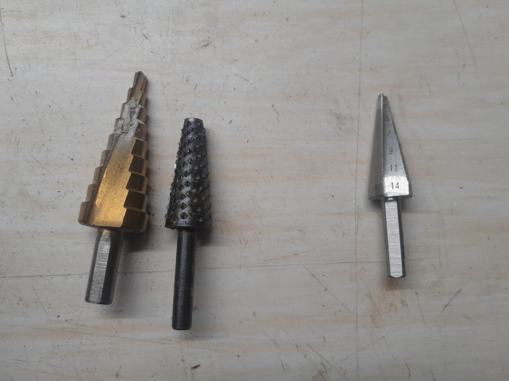

Habe ich übersehen wie der konus ins Geweih gekommen ist oder fehlt es wirklich? 🤔

benzi hat geschrieben: 31.01.2026, 22:32 Habe ich übersehen wie der konus ins Geweih gekommen ist oder fehlt es wirklich? 🤔
Ja des fehlt da die Nocken seit Kolbingen vorbereitet rumliegen. Kann ich aber gerne nachreichen.

@benzi
Bis jetzt habe ich meine Nocken für Langbögen mit den beiden linken Bohrern gemacht. Mitlerweile habe ich mir n Schälbohrer noch gekauft den ich aber noch nicht verwendet habe.
