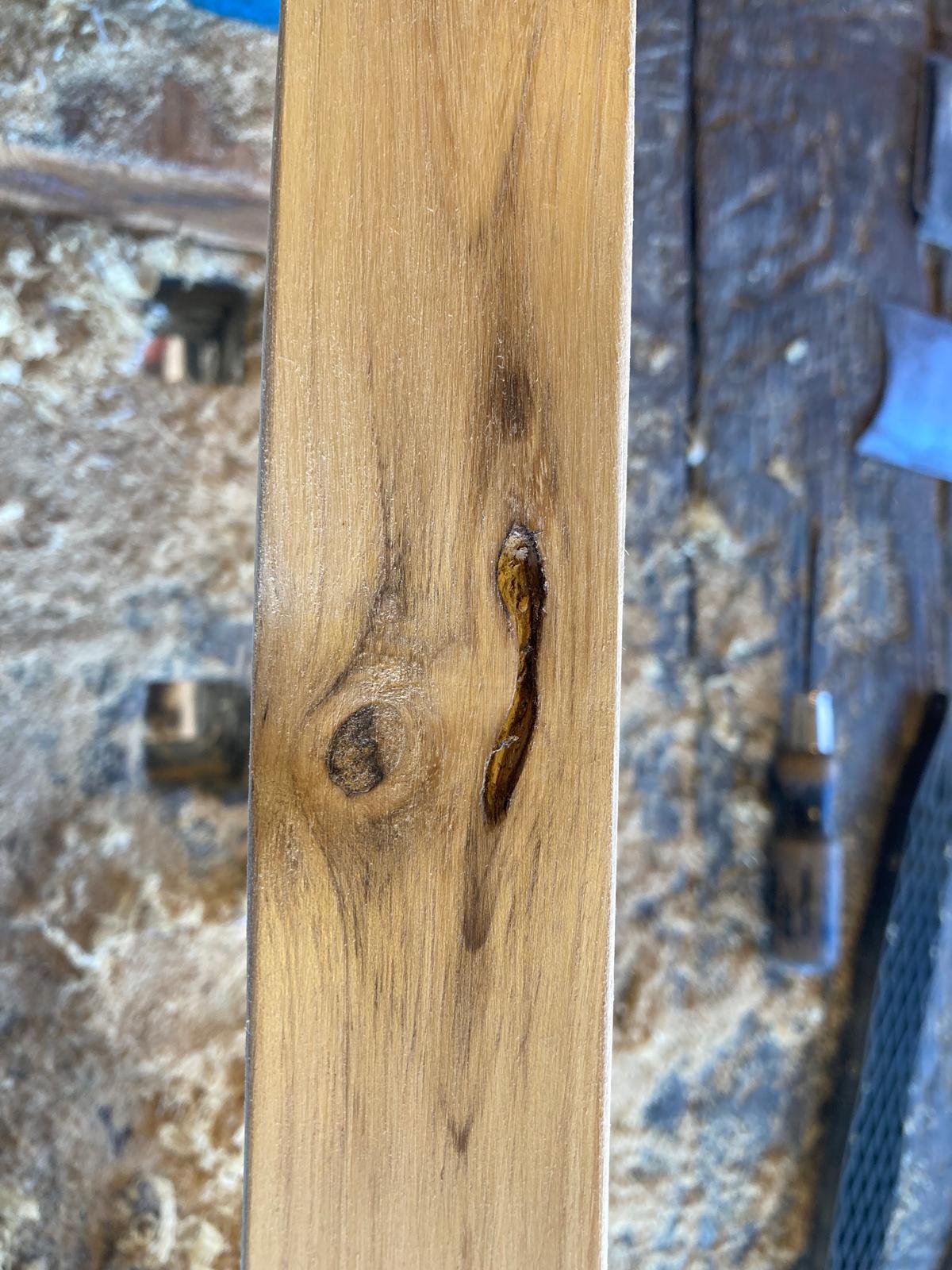

Hab heute den letzten Splintring vor dem Kernholz als Rückenring freigelegt. Wie befürchtet, sind je mehr ich mich dem Kernholz genähert habe, überwachsene Äste hervorgetreten. Insgesamt 8 Stück. Wenn ich nicht unter Beobachtung stehen würde, hätte ich mich wohl einem anderen Stave gewidmet ;) . Aber dieses Jahr gibts keinen Plan B.

Jede Menge Charakter - da musste durch.

Hat auf jeden fall Charakter, finde er sieht Klasse aus

Ja dass kenn ich mit den versteckten Ästen, aber da ist der Stave ja in besten Händen bei Dir.

Ja Robinie hält meist Überraschungen parrat... das bekommst du hin.

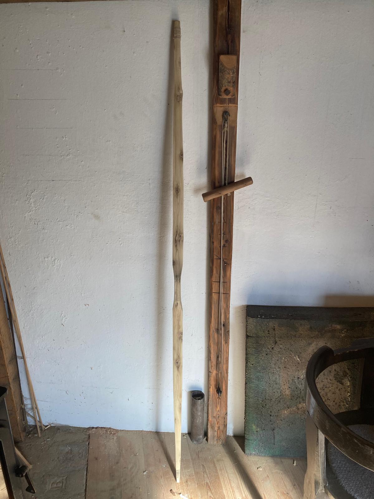

Nach längerer Trockenzeit gings am WE weiter. In jedem WA ist eine Gammelstelle verblieben, die ich vorerst ausgekratzt hab. Wenn der Bogen gut biegt und sich dem endgügltigen Zuggewicht angenähert hat, werde ich die WA tempern und danach die ausgekratzten Gammelstellen mit Epoxi verfüllen.

Ist der Bogen tatsächlich so stark asymmetrisch?
Coal
Beiträge: 595
Hat gedankt: 87 Mal
Hat Dank erhalten: 95 Mal
Re: Saplingbow 18, Coal, Robinie
Beitrag von Coal »
Nicht so sehr, wie es am Bild den Anschein hat. Die genauen Maße weiß ich jetzt nicht, er wird aber noch gekürzt.
