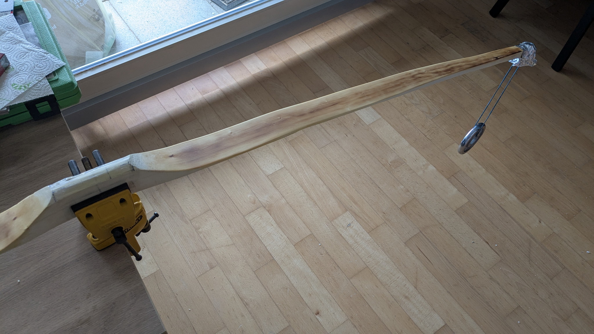

Hier noch mein Setup von gestern

wie viel schmackes hatte er denn gestern? hast ihn schon auf vollauszug getillert oder noch bissl luft?
erkennt man aufm bild schlecht 😜

Gestern hab ich nicht gemessen, jetzt hat er 61-62# @ 28". Tiller sieht zum glück unverändert aus. Jetzt noch eine sehne bauen, dann mal ein paar pfeile fliegen lassen
