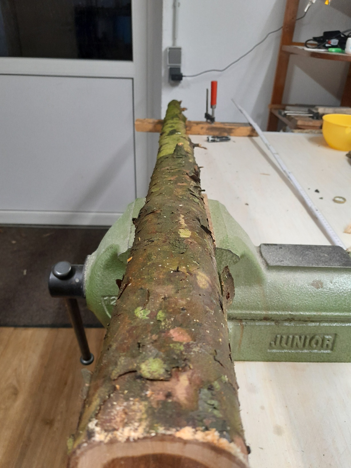

Ein Giebelstück der heute gefällten Garteneibe darf auch noch mitspielen.
Ansicht Bogenrücken
Ansicht Bogenrücken
Der Bogen wird in die obere Hälfte gelegt sonst gibt's Banana
Ast 2 circa 25cm vor Ende des anderen Wurfarms
Ast in der Mitte des einen Wurfarms aber schön mittig
Recht gerade und 170cm lang (nachm einkürzen)

Geerntet mit der Motorsäge (musste an einem unserer Forsthäuser weichen

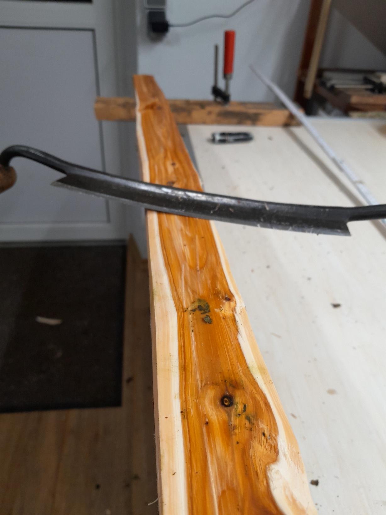

Astige Seite weggeschnibbelt
Rinde mit Ziehmesser und Löffelmesser sauber gemacht

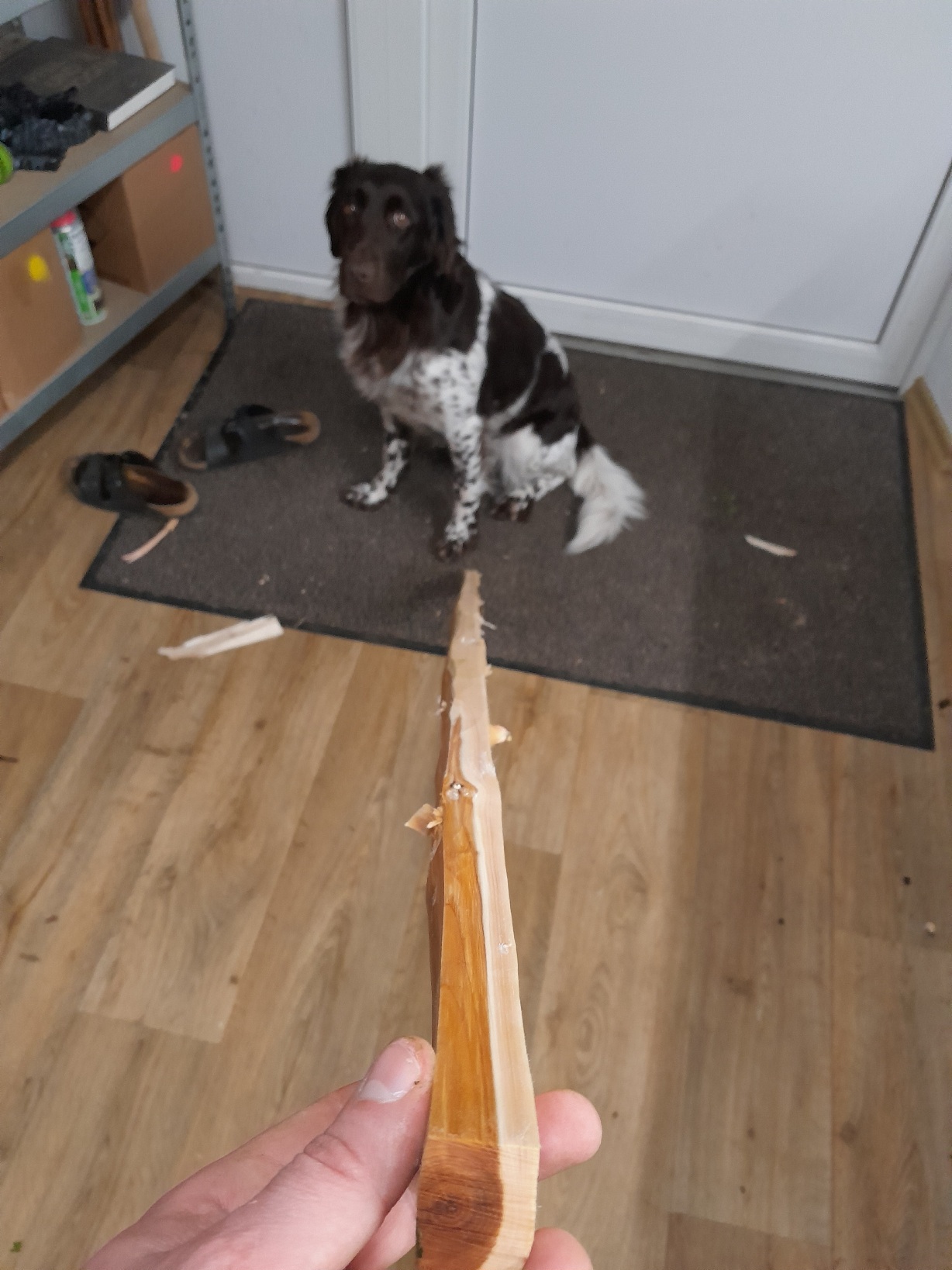

Kritische Blicke
Kritische Blicke
Das Holz ist noch sehr nass und darf jetzt mal trocknen.
Gewicht 1750 Gramm
Spannenderweise variiert die seitliche Splintdicke und passt eigentlich nicht zur Lage des Kerns. Mal schauen wie das Stöckchen sich verhält.

Re: Saplingbow 18, Tom Tom, Tanne
Dein Hund hat den richtigen Blick drauf😂😂
