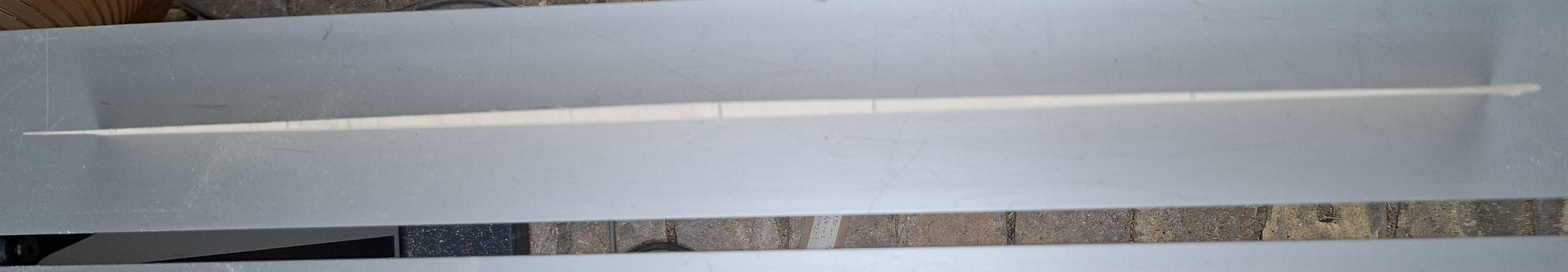

Zwischen schritt Powerlam tapern. Damit ich so wenig wie möglich schleifen muss, schneide ich mit der Bandsäge Stufen
Powerlam fertig getapert

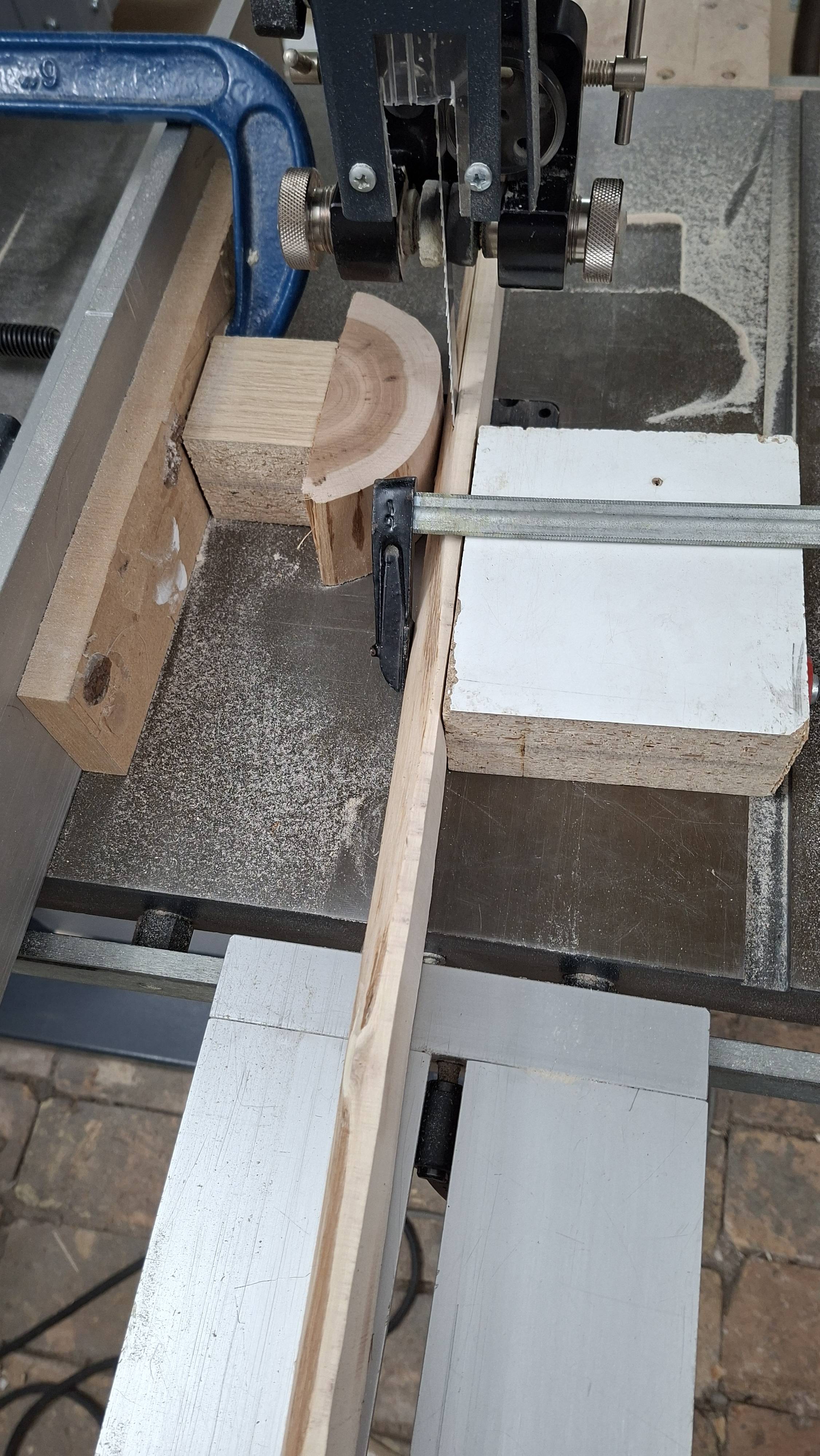

Backing schneiden
Backing schneiden
Backing schneiden. Halbe Länge geschnitten, an der Stelle wird der Hilfsblock umgesetzt

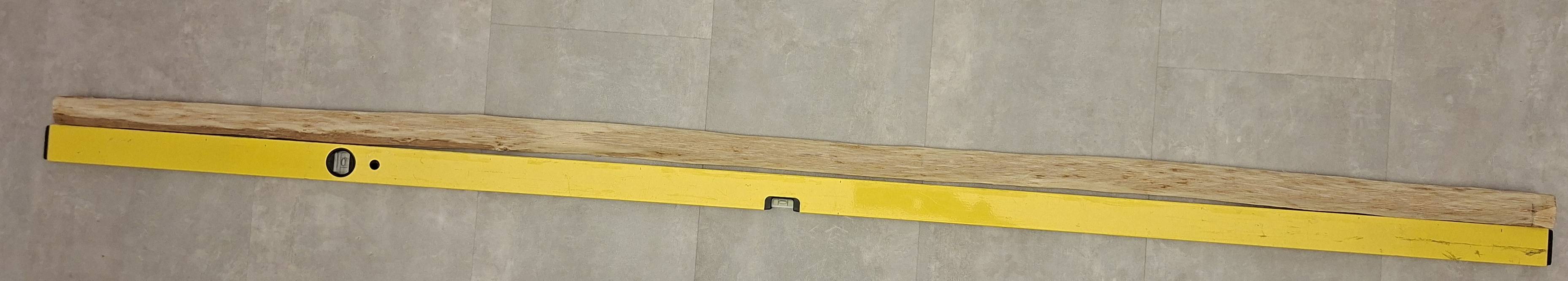

Backing probeweise aufgespannt und dabei bestmöglich zurecht gebogen. Gerade noch akzeptabel

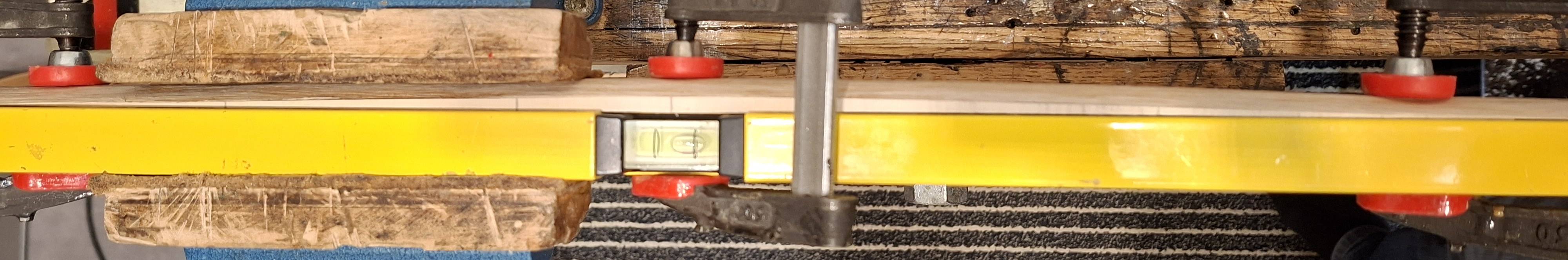

Backing probeweise zusammen mit Powerlam aufgespannt. Praktisch fugenlos
