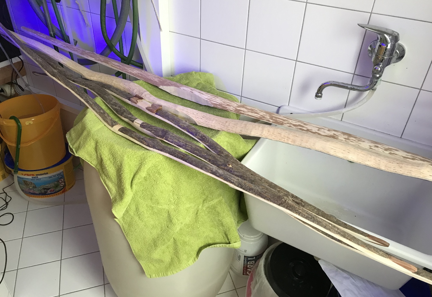

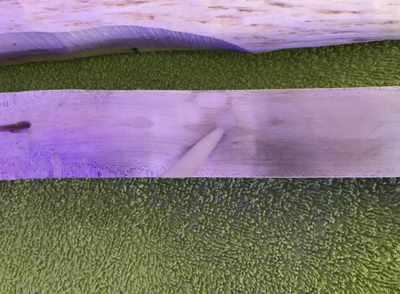

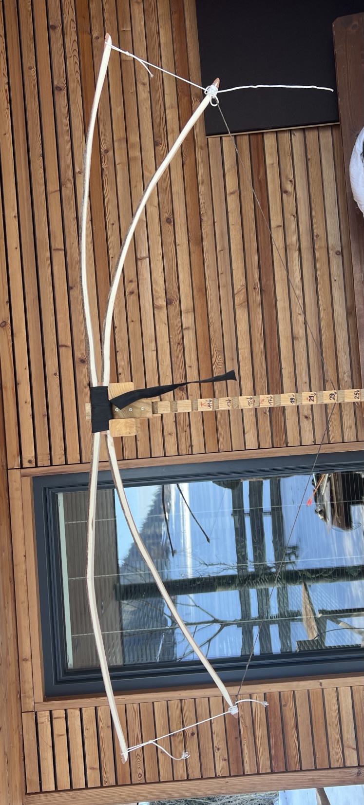

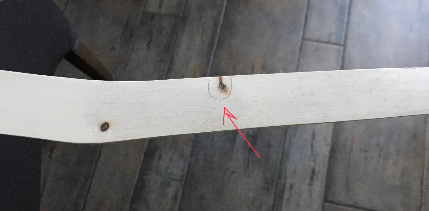

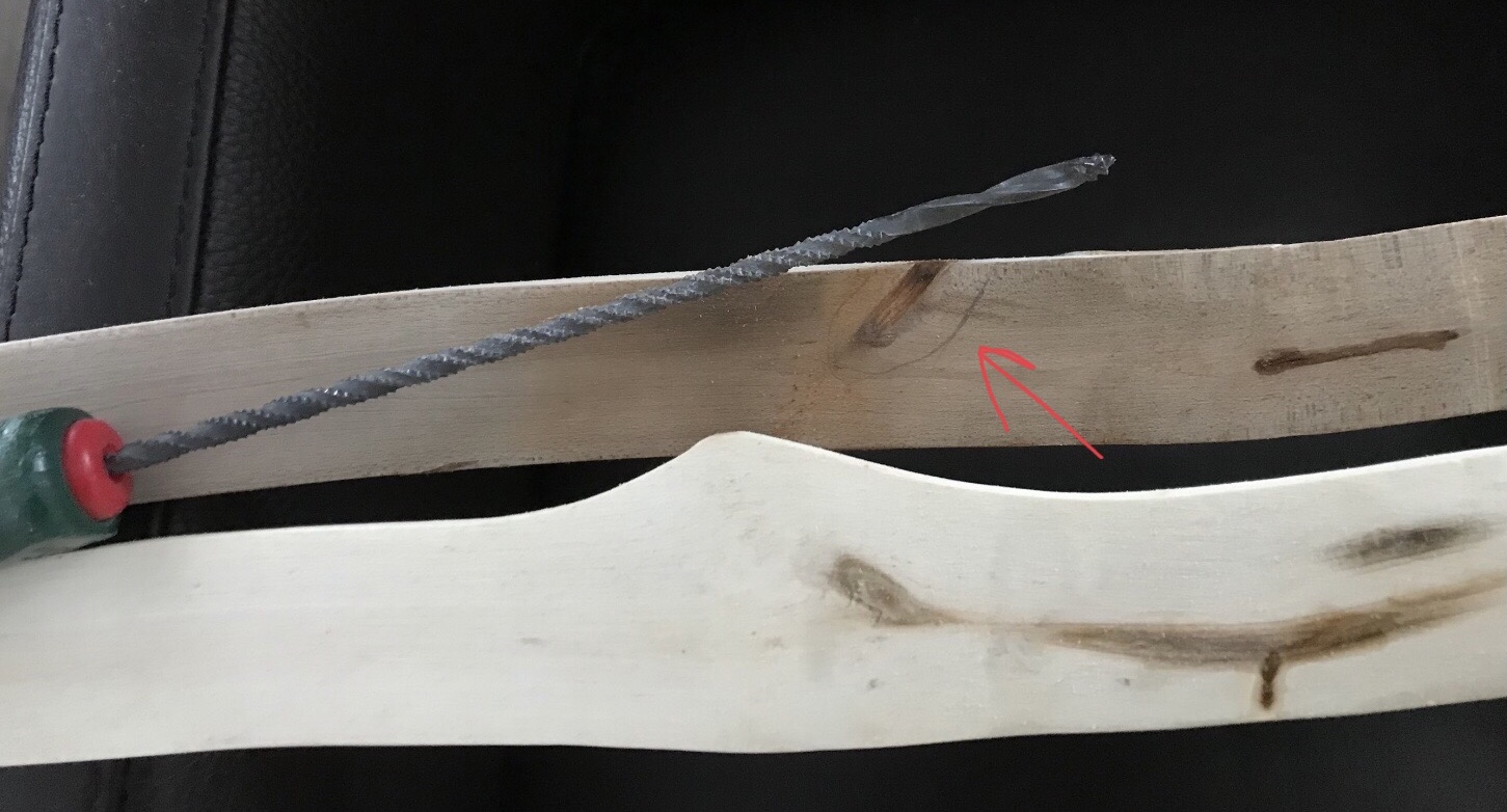

Habe noch ein paar Äste im Randbereich der Bogenbäuche ausgefeilt. Mit Aceton gereinigt, dann dünn mit Uhu endfest 300 ausgestrichen. Den Rest des Klebers mit Sägemehl vermischt und die Löcher aufgefüllt. An der Seite habe ich einen Klebestreifen geklebt, damit nichts ausläuft. Mit dem Fön meiner Frau (Sie war Skifahren) habe ich noch Lufteinschlüsse im Epoxy Gemisch ausgetrieben. Nach 24 Stunden dann grob verschliffen. Die Kirschrinde habe ich auch noch seitlich abgeschliffen. Beim Doppelbogen habe ich den unteren deflexen Bogen mit der HLP getempert. Der untere Bogen wäre im Prinzip trocken, der obere nicht getemperte verliert immer noch minimal Gewicht. Am Montag werde ich vorsichtig mit dem Tillern beginnen.
Der Plan: die beiden Bögen des Doppelbogen werden getrennt getillert und dann erst im Griffbereich mit Epoxy zusammen geklebt. Dann verschmälere ich den Griffbereich und werde mit Sternzwirn wickeln, zuletzt alles mit Epoxy tränken. Der Vorteil des langen vorderen Bogens ist meiner Meinung nach der immer fast rechte Winkel der Verbindungssehne. Beim Penobscot Bogen ist der Sehnenwinkel der Verbindungssehne weit über 90 Grad und der Winkel nimmt im Auszug noch zu. Es stärkt eigentlich nur die Zugseite. Am Bauch verstärken sich aber dadurch die Druckkräfte. Bei den meisten Hölzern ist aber ohnehin der unter Druck gesetzte Bauch schwächer als der auf Zug belastete Rücken.

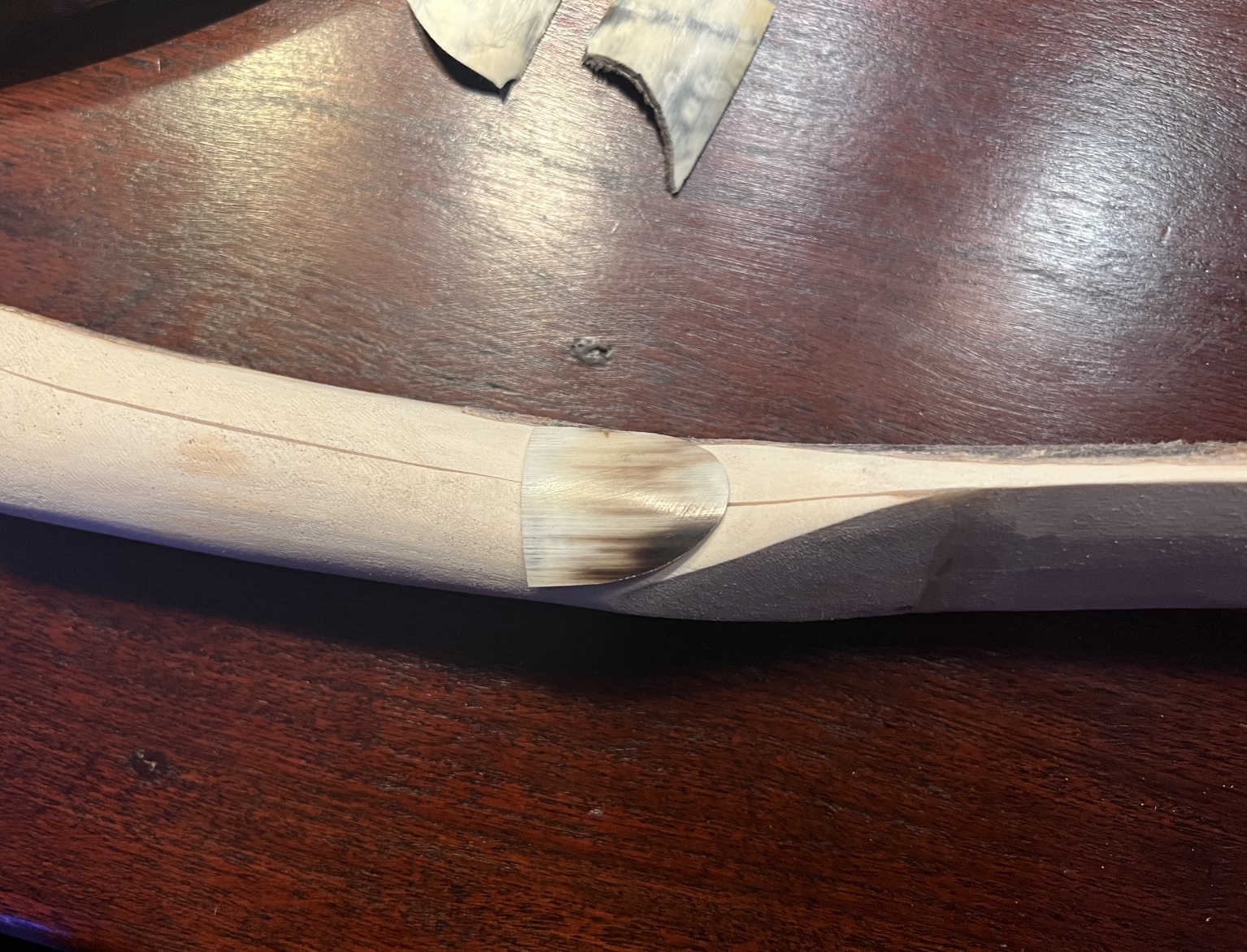

Zum Zeit totschlagen habe ich eine Pfeilanlage aus Kuhhorn vorbereitet. Aus dem Horn ein farblich passendes Stück mit der Bandsäge ausgeschnitten, dann mit der Halbrundfeile und Schleifpapier auf der Innenseite 1 mm dünn ausgeschliffen, dann ab ins Backrohr, weich backen bei 120 Grad und auf den Bogen fest mit Hosengummi gewickelt, draußen abkühlen lassen. Aufkleben mit Hautleim und wieder mit Hosengummi gewickelt. Wieder Warten……..

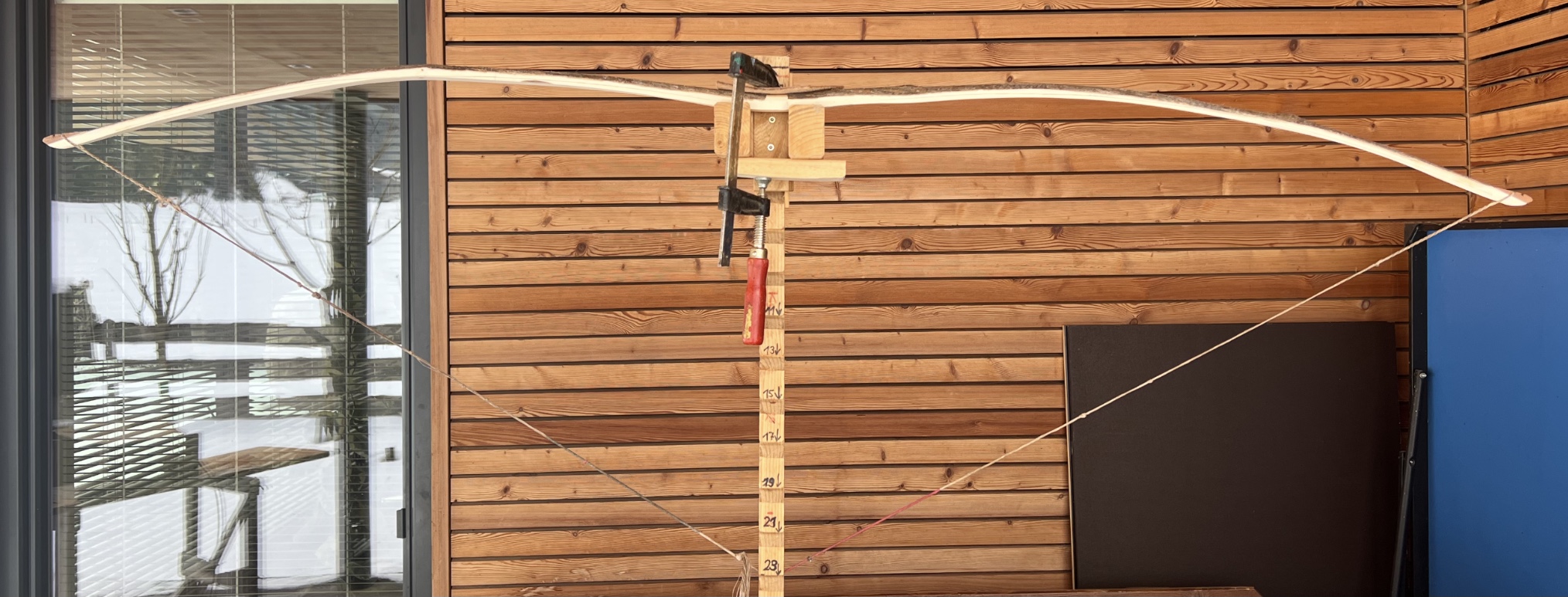

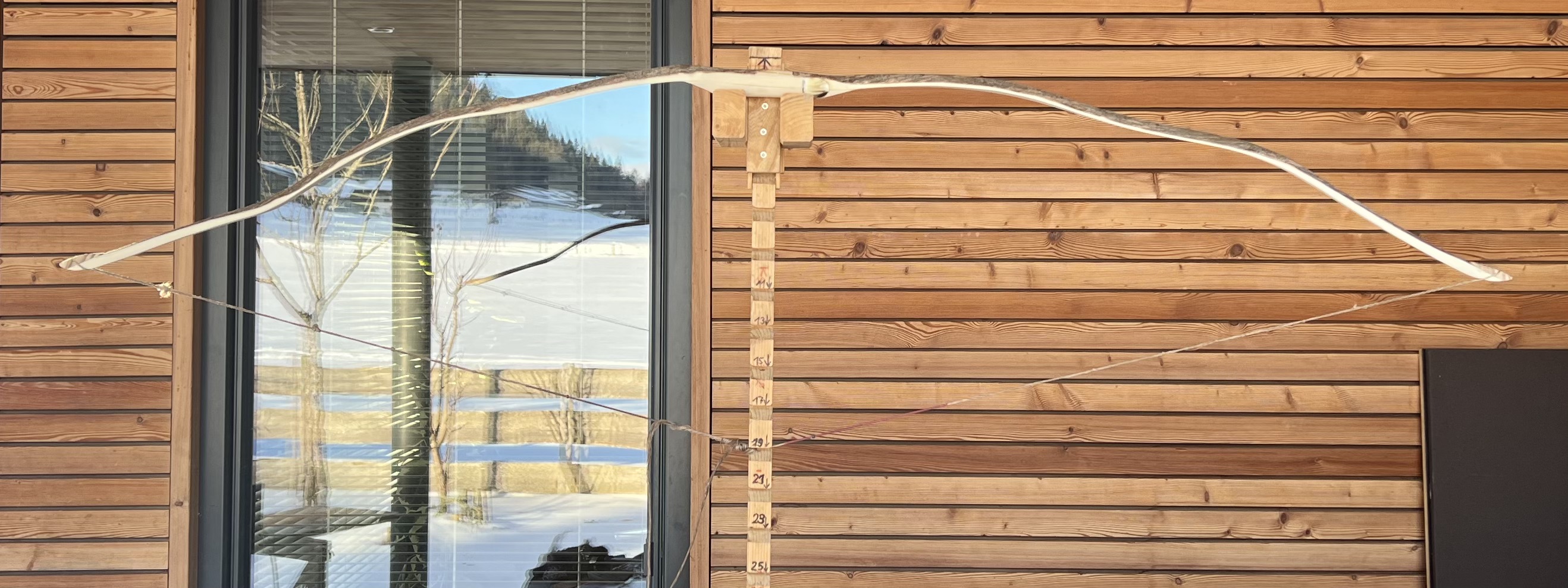

Heute die Windstille, die Sonne und die Plusgrade ausgenutzt, getillert (mit Hilfe der Tillerlinie seitlich, sonst sieht man bei den Wellen nicht, ob er gleichmäßig biegt), Nocken verfeinert, geschliffen, Stahlwolle……..
- Coal
- Beiträge: 593
- Hat gedankt: 86 Mal
- Hat Dank erhalten: 95 Mal
Re: Saplingbow 18, chirurg, Hasel, heimische Traubenkirsche, Hainbuche
Die Wellen beim 2. Bogen sind ja abenteuerlich!
