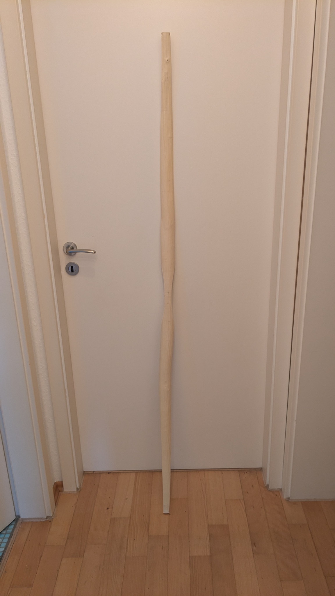

Den holler zum trocknen vorbereitet. Hat nur gute 160cm. Der wird im griff biegen, deswegen komplett runter gearbeitet.
Wenig drehwuchs für einen holler

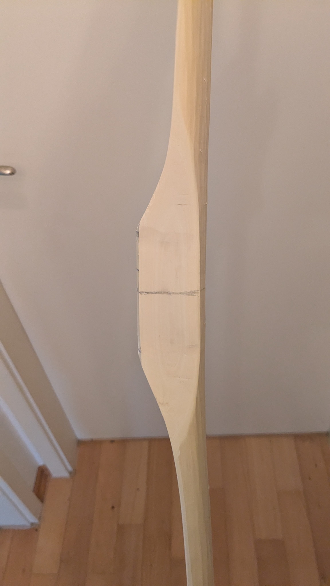

Hier gings auch mal wieder weiter. Griff und Fades wurden weiter ausgearbeitet, Wurfarme im Bodentiller von der Stärke angeglichen und temporäre sehnenkerben eingefeilt.
Normalerweise baue ich asymmetrisch, um mal Abwechslung rein zu bringen, will ich diesen symmetrisch bauen.
Wiegt aktuell 870g. Habe ihn jetzt vom Balkon rein geholt.
