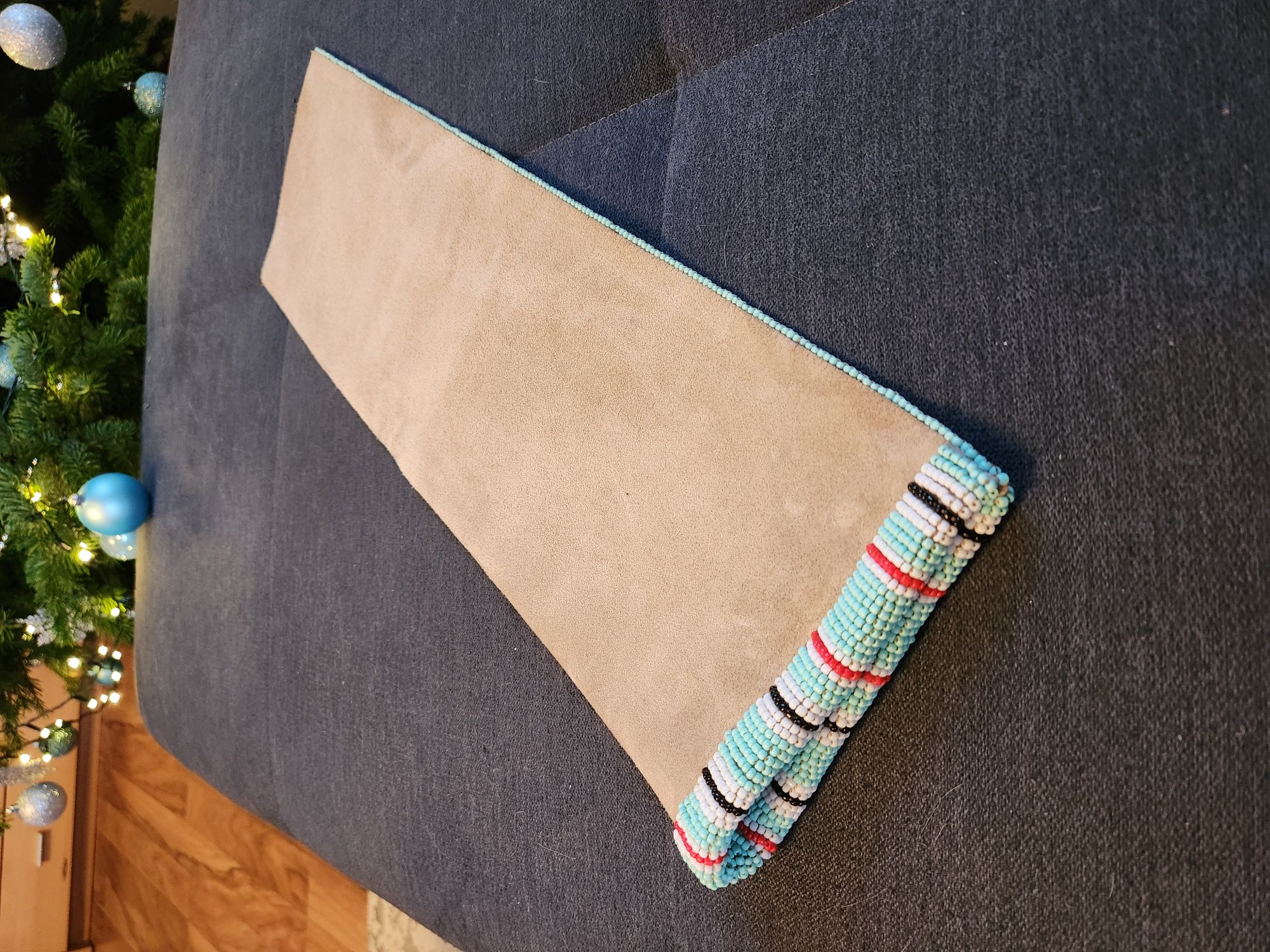

Der Anleitung im Buch zufolge sollte man beim Köcher die Seite an der die Öffnung ist, mit Kleber bestreichen und umschlagen, danach den Köcher zusammenfalten, zunähen und dann erst die Öffnung mit Perlen einfassen. Da ich mir so garnicht vorstellen konnte, wie man da noch vernünftig die Perlen anbringen können soll, hab ich die Reihenfolge geändert. Ich hab das zusammennähen unterbrochen, hab den umgeklebten Rand wieder gelöst und zuerst die Perlen, die den Köcherrand bilden sollen, aufgenäht. Danach erst mit Kleber eingestrichen, umgefaltet und jetzt im Anschluss werde ich erst den Köcher zunähen.
Den Rand mit Perlen einfassen war eine ewige Prozedur. Daran hab ich die letzten Monate hin und wieder neben dem Fernschaun gearbeitet. Das hab ich nun folgendermaßen gemacht:

Hier hab ich mich auch mal wieder aufraffen können weiter zu machen
Ich hab den Köcher zusammengenäht und wie beim Tragegurt mit Perlen versehen.
Als nächster Schritt wäre es wsl am besten den Köcher mit dem Pigmentpulver zu färben. Nur wird die weitere Arbeit dann schwieriger, da ich aufpassen muss, dass das Pigment nicht alles (unter anderem mich) einfärbt.

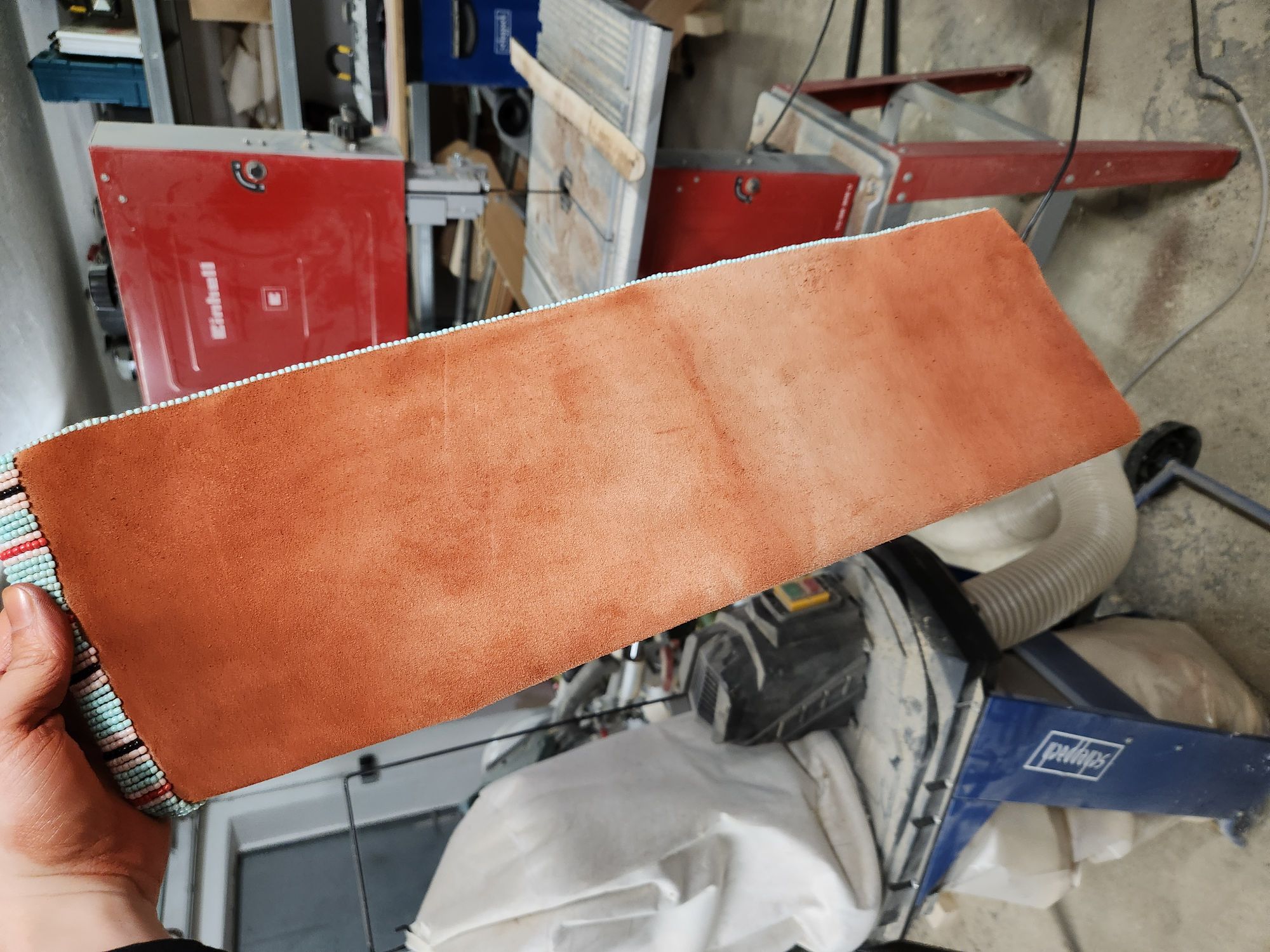

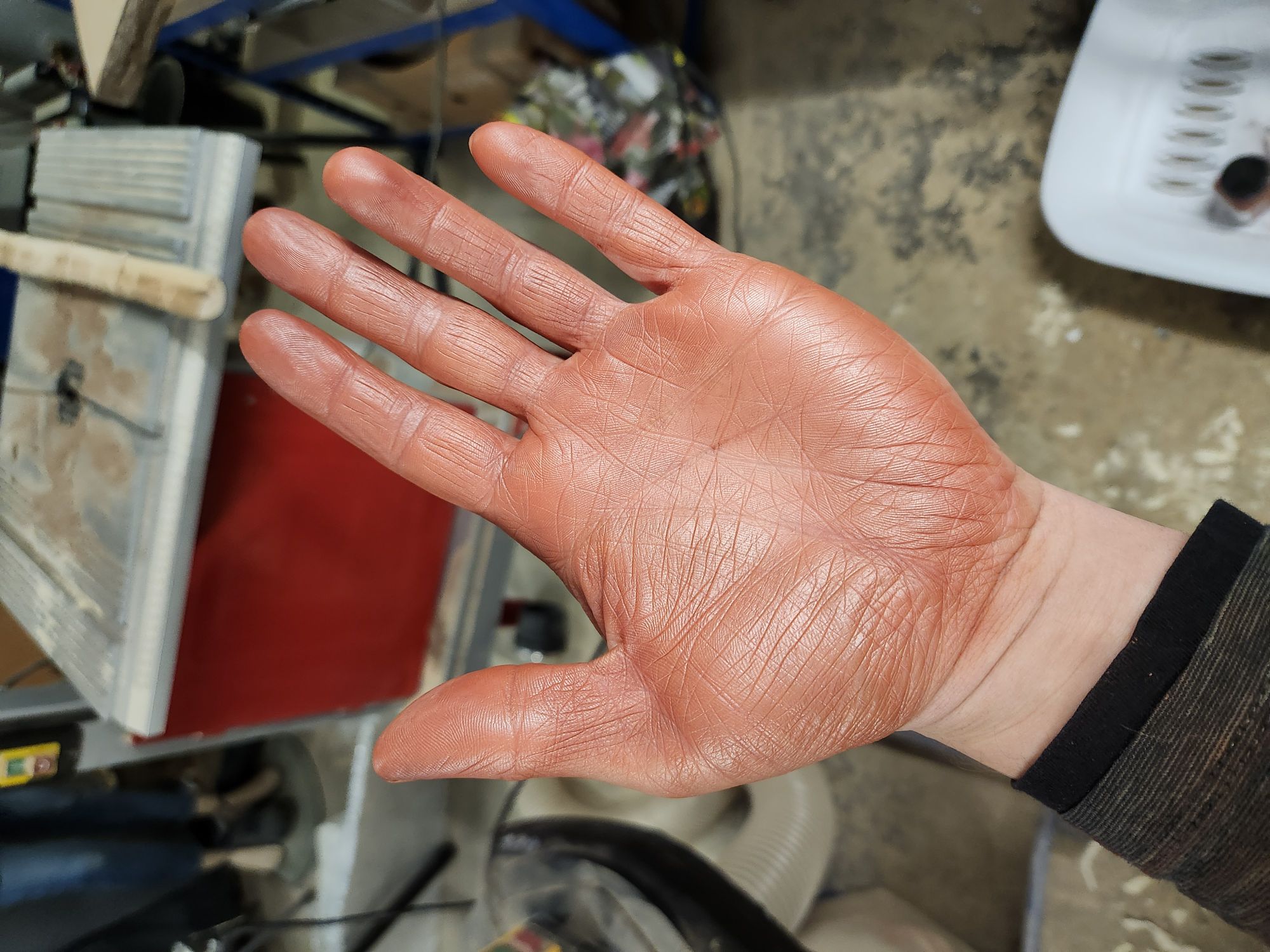

Ich hab grad die Pigmente mit einem alten Pinsel ins Leder gerieben. Bin zufrieden mit dem Ergebnis. Die haften viel besser im Leder als ich erwartet habe. Und an den Händen
Ging aber problemlos abwaschen.

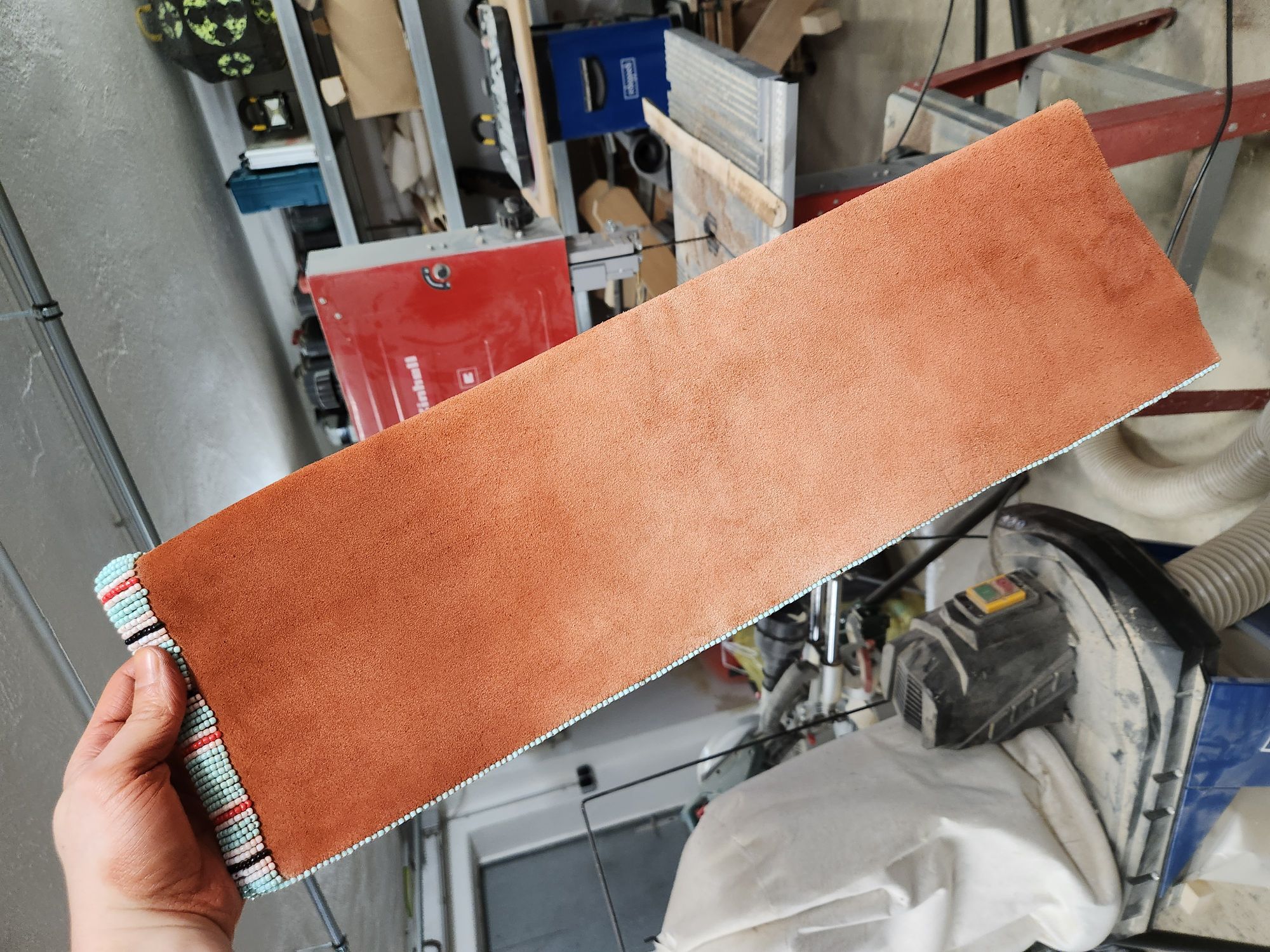

Der Köcher hat gestern 2 Schichten Lack bekommen. Gerade eben hab ich getestet und er färbt noch immer ein wenig ab. Deshalb hab ich nochmal und diesmal etwas länger lackiert. Schau ma mal...
Das Leder ist danach hald nicht mehr samtig weich sondern steifer und kratziger. Bei nem Köcher ist mir das aber auch recht wumpe.

Der Köcher färbt jetzt nicht mehr ab und ich hab begonnen die Riemchen am Köcher zu befestigen. Zuerst mit Kleber auf Position fixiert, dann hab ich die weiße Perlenreihe befestigt, aber gleich alle am Stück ohne zwischenstiche. Wäre mir zu schwierig da beim durchstechen die richtige Position zu treffen. Deshalb hab ich dann für besseren halt unter der blauen Perlenreihe hin und her gestochen. Somit sieht man die Naht nicht.
