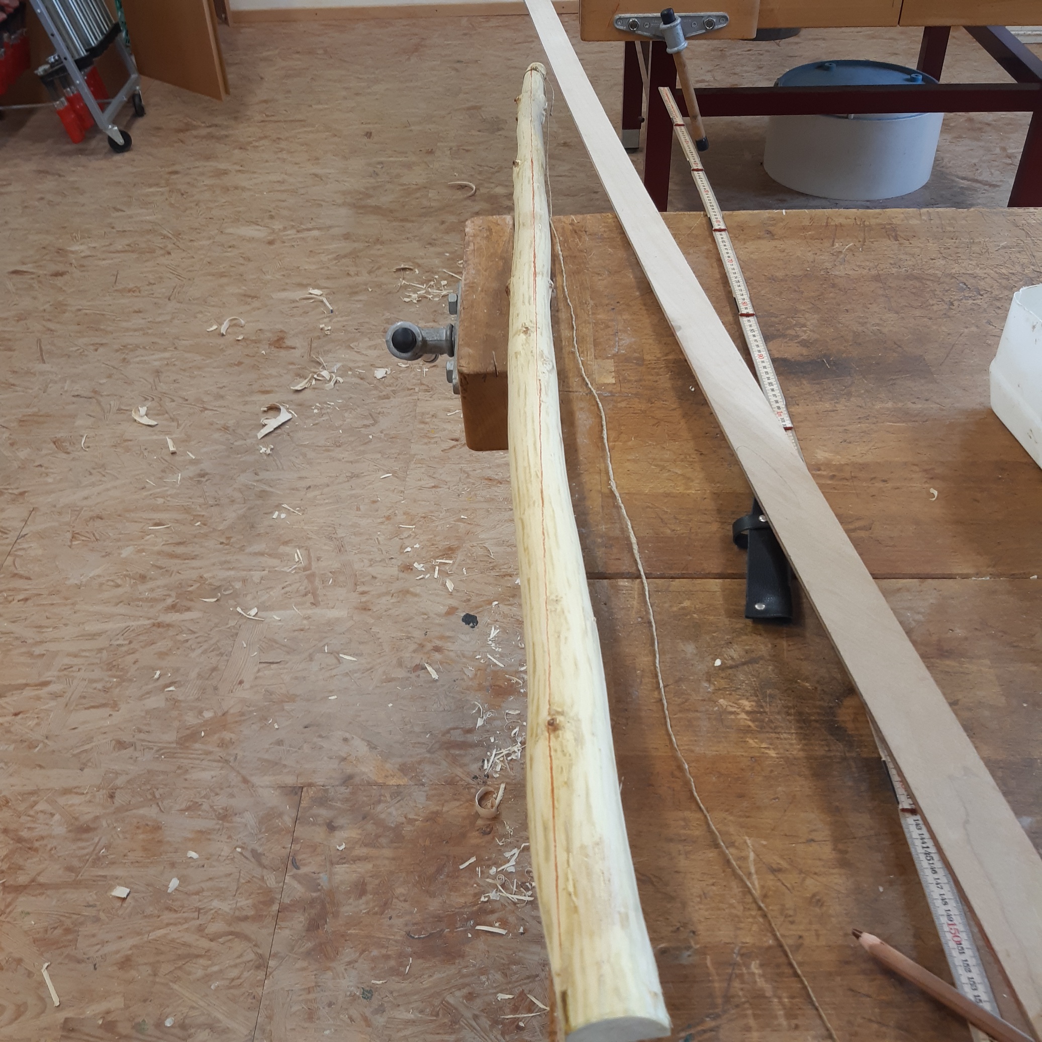

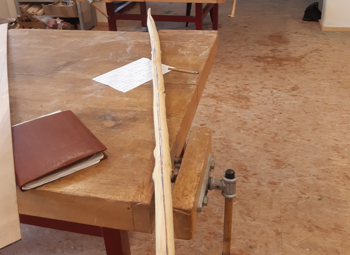

Heute mal am ahorn rumgebogen und am Holler 2 versucht die sehnenlage zu korrigieren. Erst mit Ziehmesser etwas dünner gestalten dann mit Hlp behandelt. Ahorn bleibt erst mal so. Holler2 braucht noch eine Behandlung mit Dampf im Griff.
Ahorn
Holler2

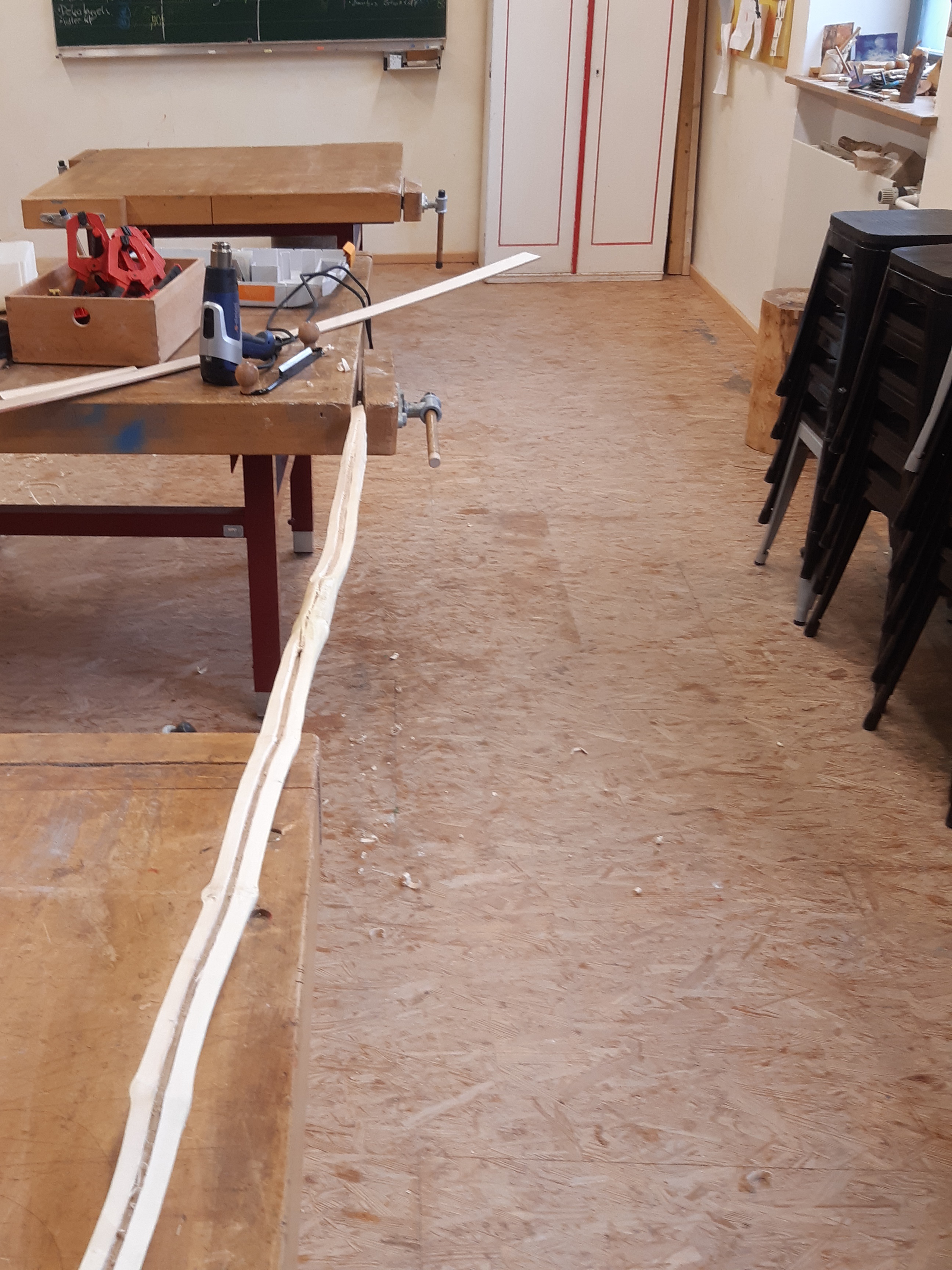

An Holler1 habe ich mal ein bisschen den Markkanal geöffnet. Von den Maßen her glaube bleibt zu wenig Holz für ein hld. Also habe ich heute noch ein bisschen Hartriegel mitgenommen ich hoffe der ist nicht zu dünn für den Markkanal.

Holler1 Markanal wird weiter geöffnet. Hartriegel liegt jetzt mit im Keller.

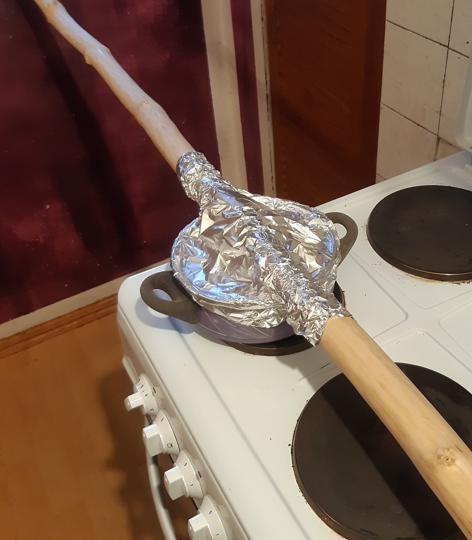

Holler2
Mit Dampf im Griff gebogen jetzt nur noch am oberen Ende begradigen dann müsste die Sehnenlage passen.
Beiträge: 6616
Hat gedankt: 263 Mal
Hat Dank erhalten: 353 Mal
Re: Saplingbow 18, Michel in der Hütte, Holunder, Bergahorn
Kleiner Tipp zum dämpfen. Achte darauf, dass die Alufolie nicht auf dem Holz aufliegt. Das Holz soll allseitig vom Dampf erhitzt werden, nicht nur von unten.

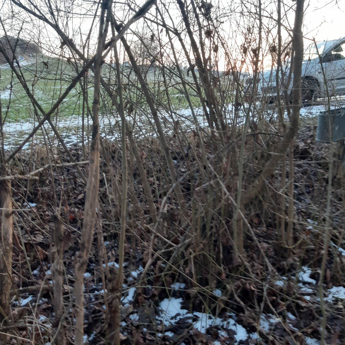

Hier nochmal Bilder zur Bestimmung des Bergahorn.

@ Neumi: Danke für den Tipp :). Nimmst du mehrere Schichten Alufolie? Oder hast du eine breitere Rolle?Ich habe bis jetzt immer versucht mit einem Stück auszukommen, damit keine Spalten entstehen. Aber dann reicht es für einen kleinen Topf gerade so.
Beiträge: 6616
Michel in der Hütte hat geschrieben: 17.01.2026, 10:00Nimmst du mehrere Schichten Alufolie? Nein
Oder hast du eine breitere Rolle? Ja

Michel in der Hütte hat geschrieben: 17.01.2026, 09:52 Hier nochmal Bilder zur Bestimmung des Bergahorn.
Ich wuerd sagen das ist Bergahorn. Flora incognita tut das allein anhand der Knospe auch
