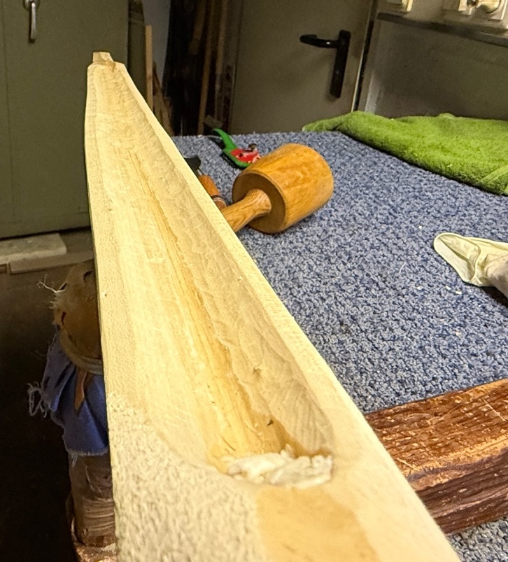

Heute in der Morgensession habe ich den Griff weiter ausgearbeitet und das Profil grob angelegt.
Ausserdem habe ich den Markkanal mit dem Rundeisen erweitert. Der Sapling hat einen so hohen Rücken, da werden mir die Wurfarme sonst zu schmal. Ich werde also Richtung HLD gehen. Ein HLD-Mölle also. Mal schauen. 1532g.
Der Holler verliert ordentlich Wasser und ich schneide jeden Tag noch was weg
Heute habe ich die Nadel-Kontur angelegt und das abgesägtes Endstück gespalten.
Die Stücke brauche ich evtl. um die Fadeouts bei den Nadeln zu verstärken.
Gewicht 1432g.
Ich habe die Dicke der WA auf 25mm runtergearbeitet, den uWA schmaler als den oberen gemacht, das HLD weiter bis auf den Markkanal runtergearbeitet und noch ein wenig am Griff geraspelt. Ich habe den Kanal im Griff mit Tempo ausgestopft damit der möglichst nicht reisst. Noch hats keine Risse, aber er verdreht sich ganz leicht im Uhrzeigersinn. Gewicht: 1250g.

Super Projekt! HLD habe ich auch einmal bei Holler versucht, war aber zu schwach und hat sich zur Seite verzogen, Deiner sieht besser aus!, auf die Nadelfades freue ich mich, übersteigt mein Vorstellungsvermögen, lG Stephan
Vielleicht ist Fadeout ja nicht die richtige Bezeichnung. Ich meine den Übergang vom Wurfarm in die Nadel.
Da brauchts halt ein wenig mehr Dicke für die Nadel und der Markkanal macht das bei meinem Sapling zunichte.
Ergo aufdicken mit den Reststücken.
Ich strebe 25cm an, das hat sich bei mir schon 2-mal bewährt ...
leider gehen hier nur 16cm, weil ich den dicken Knubbel mit dem garstigen Ast im oWa aus der Nadel haben will. Da habe ich kein Vertrauen

Ich habe weiter am HLD gearbeitet. Leider ist der Markkanal in Bereich der Nadel unten aussermittig, was das einpassen der Aufdickung schwieriger machen wird.
Gewicht: 1150g. Noch viel zu schwer, auch wenn er sich beim bearbeiten schon viel trockener anfühlt.
Indie12 hat geschrieben: ↑12.01.2026, 11:17
Du hast ja schon Erfahrung mit HLD oder?
Mir kommen die Seiten langsam etwas schmal vor...
Aber sieht super aus, bin gespannt.
Simon schreibt in dem HLD Artikel auf seiner Website, die Seiten sollten dünner als das Profil in der Mitte sein, damit die Kräfte, die dir im Auszug den Wurfarm etwas platt drücken nicht auch gleich den Wurfarm in der Mitte spalten. Klingt schlüssig für mich, mein erster HLD steht allerdings noch aus.
