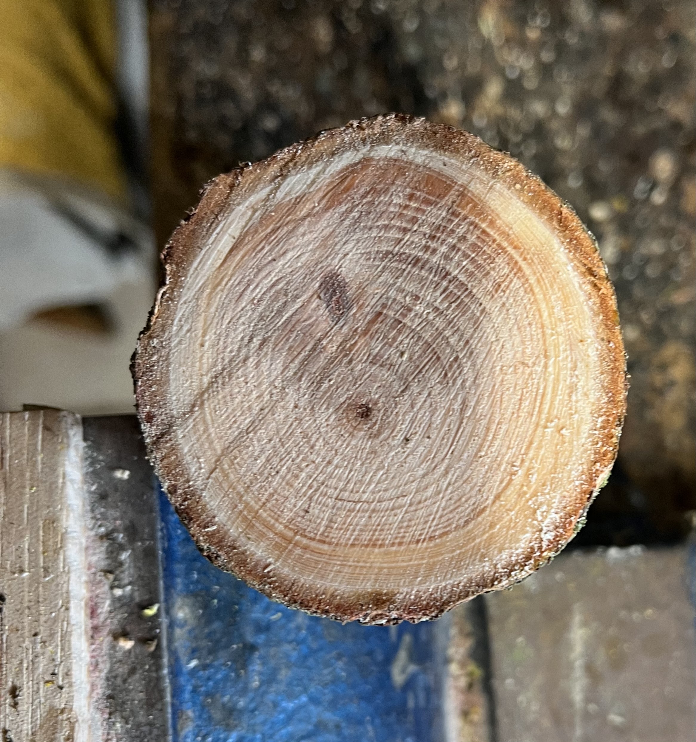

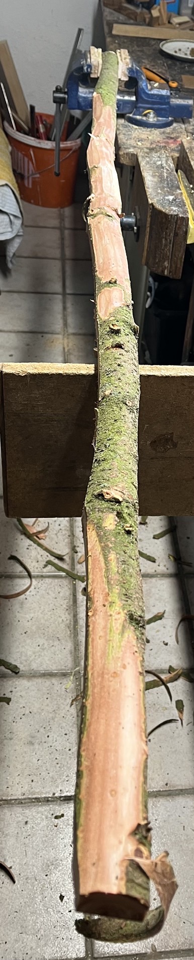

Heute hab ich die Douglasie geholt, bei -10 Grad.
DM des Astes 4,5 cm am dicken Ende. Den Ast mit der Bandsäge aufgesägt und an ein Kantholz geklemmt.
Der Ast ist etwas krumm und hat viele kleine Äste und Knubbeln, muss vermutlich auch etwas auf den Rücken (Backing), dicke Rohhaut hab ich ja noch.
Die Enden mit Schellack versiegelt und zum trocknen in die Garage gestellt.

schnabelkanne hat geschrieben: 06.01.2026, 11:03 Die Bilder werden leider immer in der falschen Reihenfolge angezeigt.
Kannst du doch so in dem Beitrag einfuegen, wie du willst. Der Knopf "Im Beitrag anzeigen" erzeugt da wo der Cursor ist den entsprechenden Code.
Wenn du das nicht machst, hast sie halt in der Reihenfolge wie sie angehaengt werden unter deinem Text
Lustiger Ast. Ich seh da kein Druckholz. Bei Fichte sieht man ganz klar wo unten war.

fatz hat geschrieben: 06.01.2026, 11:14
Etwas Druckholz hat er schon.

Ich hoffe, das hast du mittig im Bogen (also die obere Haelfte vom Foto im Stave). Das Zeug arbeitet heftig. Mein Fichsel hat sich mittlerweile beruhigt, aber anfangs war das echt lustig.

fatz hat geschrieben: 06.01.2026, 11:37 Ich hoffe, das hast du mittig im Bogen (also die obere Haelfte vom Foto im Stave). Das Zeug arbeitet heftig. Mein Fichsel hat sich mittlerweile beruhigt, aber anfangs war das echt lustig.
Ich hab wie üblich mit der Schnur die beste Lage für den Rücken ermittelt, auf das Druckholz hab ich nicht geachtet. Hoffe er verzieht sich nicht, hab keine Lust noch einen neuen Ast zu holen, ist mir zu kalt. ;D

Ich drueck dir die Daumen, aber bei Aesten muss man exakt die Unterseite nehmen.
