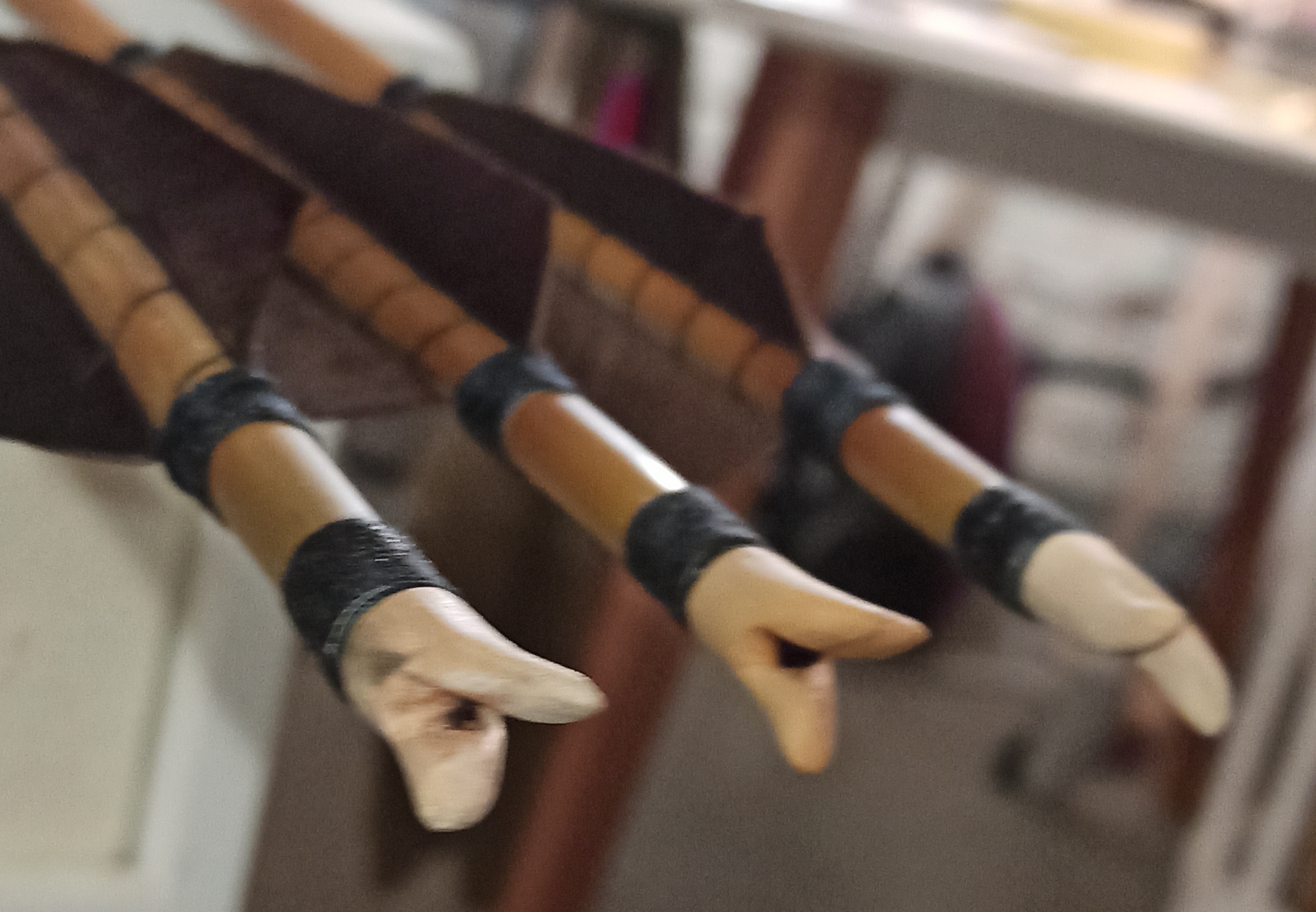

Ich will auch mal was posten.
Pfeile aus Bambus. Gerntet,begradigt ( So gut es ging),befiedert! Die Nocken sind aus Holunder geschnitzt!Gewicht ca. 31 Gramm. Bin dankbar über Verbesserungsvorschläge!!

Hast Du sehr gut gemacht, im Besonderen die Nocken finde ich gelungen! LG Stephan

Interessante Pfeile hast Du gebaut.

Gefällt mir. Warum sind die Nocken so geformt. Hat das Vorteile für Daumenschützen ?
Re: Naturpfeilpräsentationen 1
Zum blind einnocken..... eigentlich unnütz aber ich fand sie schön!!!

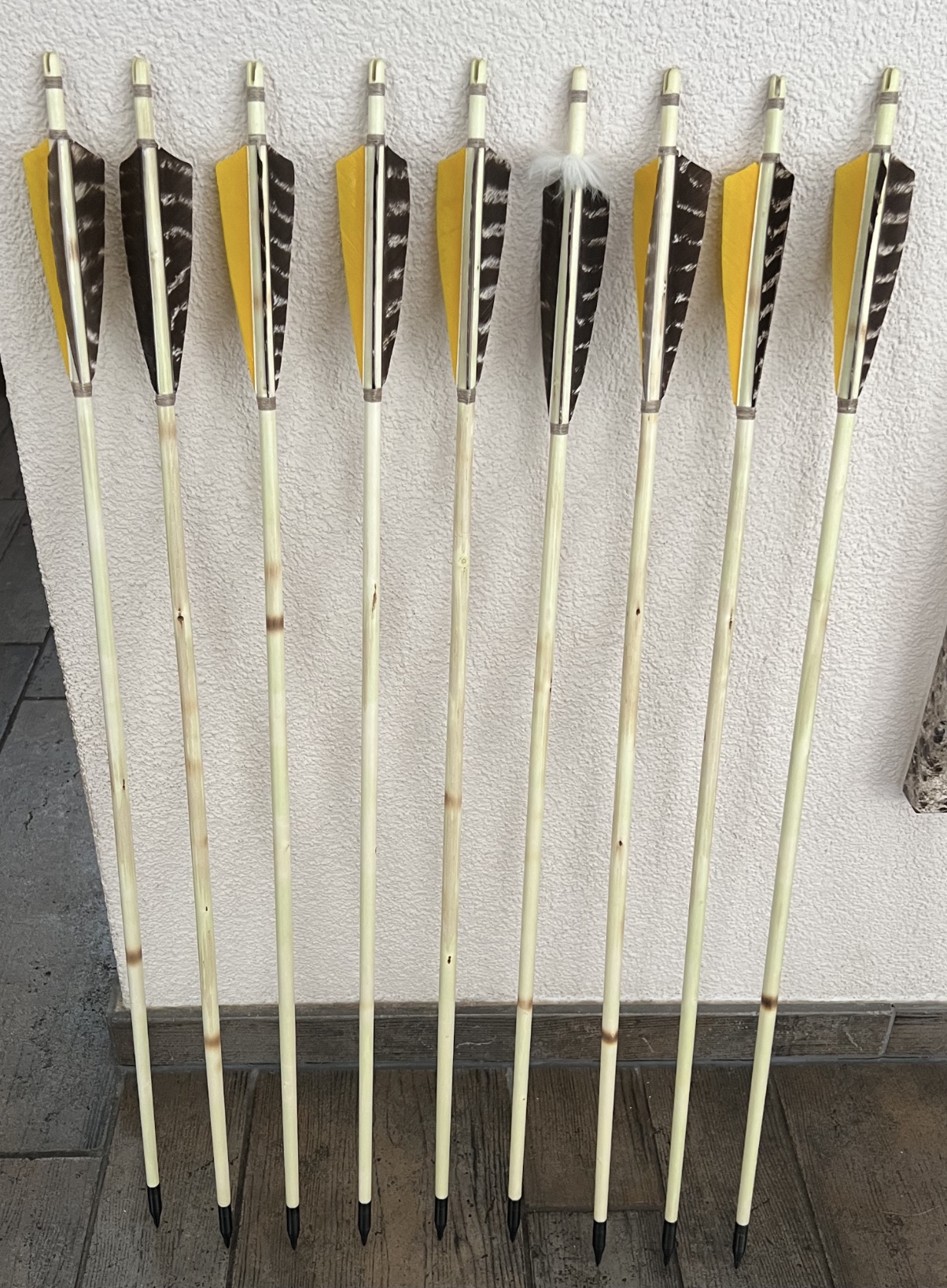

Hallo!
Habe eine paar Haselschößlingspfeile zum Verschießen fertig:
4 Wochen Bauzeit von der Ernte weg
74cm lang
30 bis 32Gramm Gesamtgewicht
Spine 60 bis 70 Pfund
Freihand gebarrelt mit dem Hobel Nock 8mm, Mitte 11mm, Spitze 8,5mm
Truthahnfedern mit Fletchers Tape aufgeklebt, Wicklungen mit einem Leinenfaden
100Grain Spitzen
Danish Oil 3 Schichten

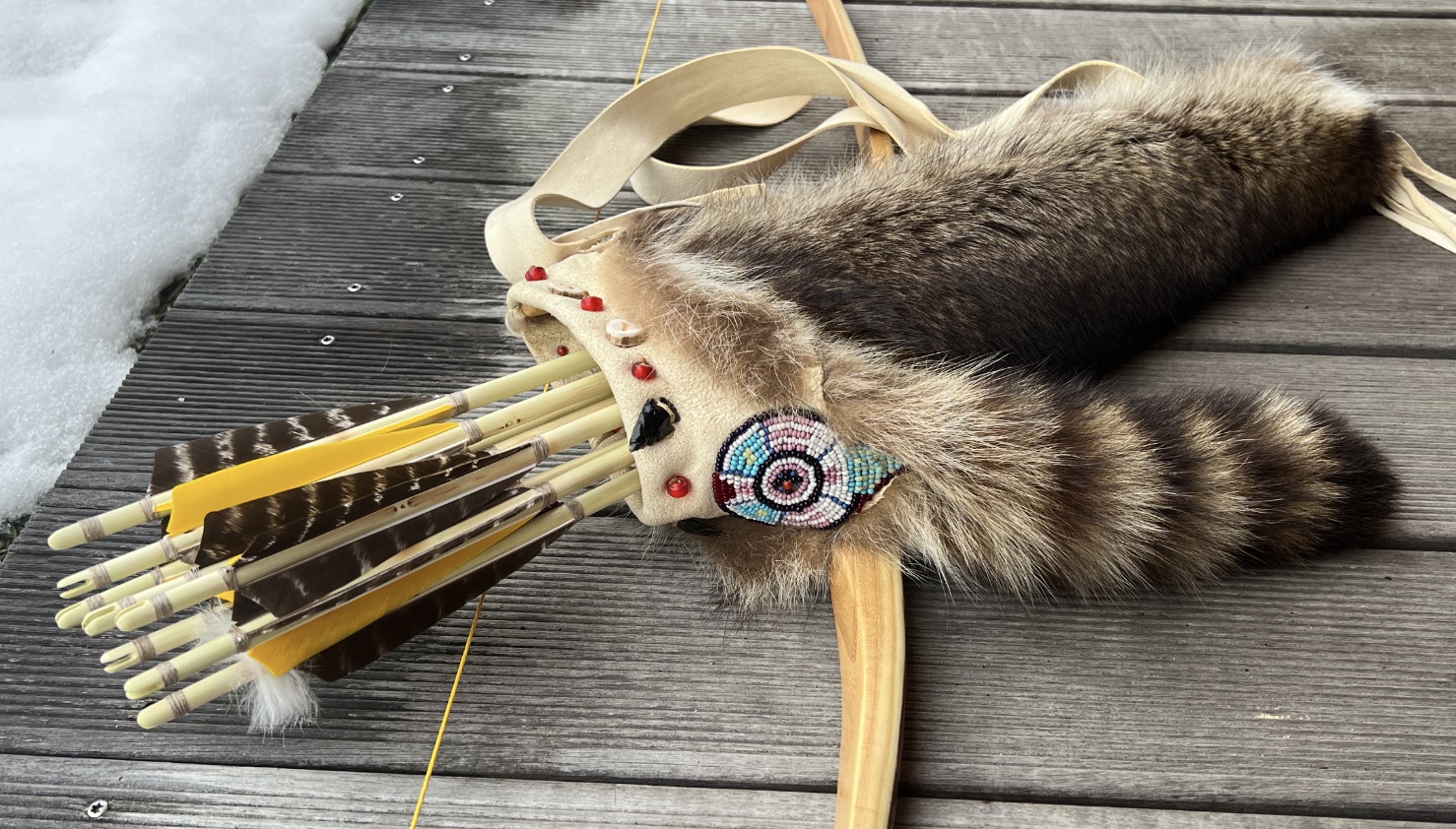

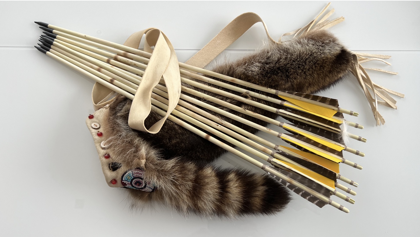

Servus, schöne Pfeile aber der Köcher gefällt meiner Katze nicht.

Mitte 1,1mm ?
Hier hast du dich verschrieben?

Hey endlich mal wieder Naturpfeile, wenn ich meinen neuen Satz fertig hab schreib ich auch ne Präse. Seh ich richtig dass du vorm Richten schon abgelängt hast? Hast du vorher geschätzt, wo der richtige Spine ist? Oder den Spine mit dem Hobel angepasst?

Meine Katzen sind ganz brav, wenn sie den Waschbärenköcher sehen!

Danke, schon ausgebessert
Indie!
Ich habe Sie im Bereich gleicher Dicke grob auf 82cm abgelängt. Spine, Gewicht und Durchmesser dann mit dem Hobel und durch Schleifen angepasst und auf endgültige Länge gebracht. Zuerst ein Musterpfeil, alle 10cm markiert und gemessen und die anderen Schäfte, so gut es ging, nachgebaut

Waschbär ist ok, sagt meine Katze.

Schöne Pfeile und schöner Köcher! Dass deine Katzen brav sind kann ich mir lebhaft vorstellen. Die werden Albträume von dem Köcher haben.

Wie immer tolle Handwerkskunst.

Die Pfeile sehen sehr gerade aus
und die Daten dazu sehen auch gut aus
Waren die Schößlinge von verschiedenen Sträuchern?
