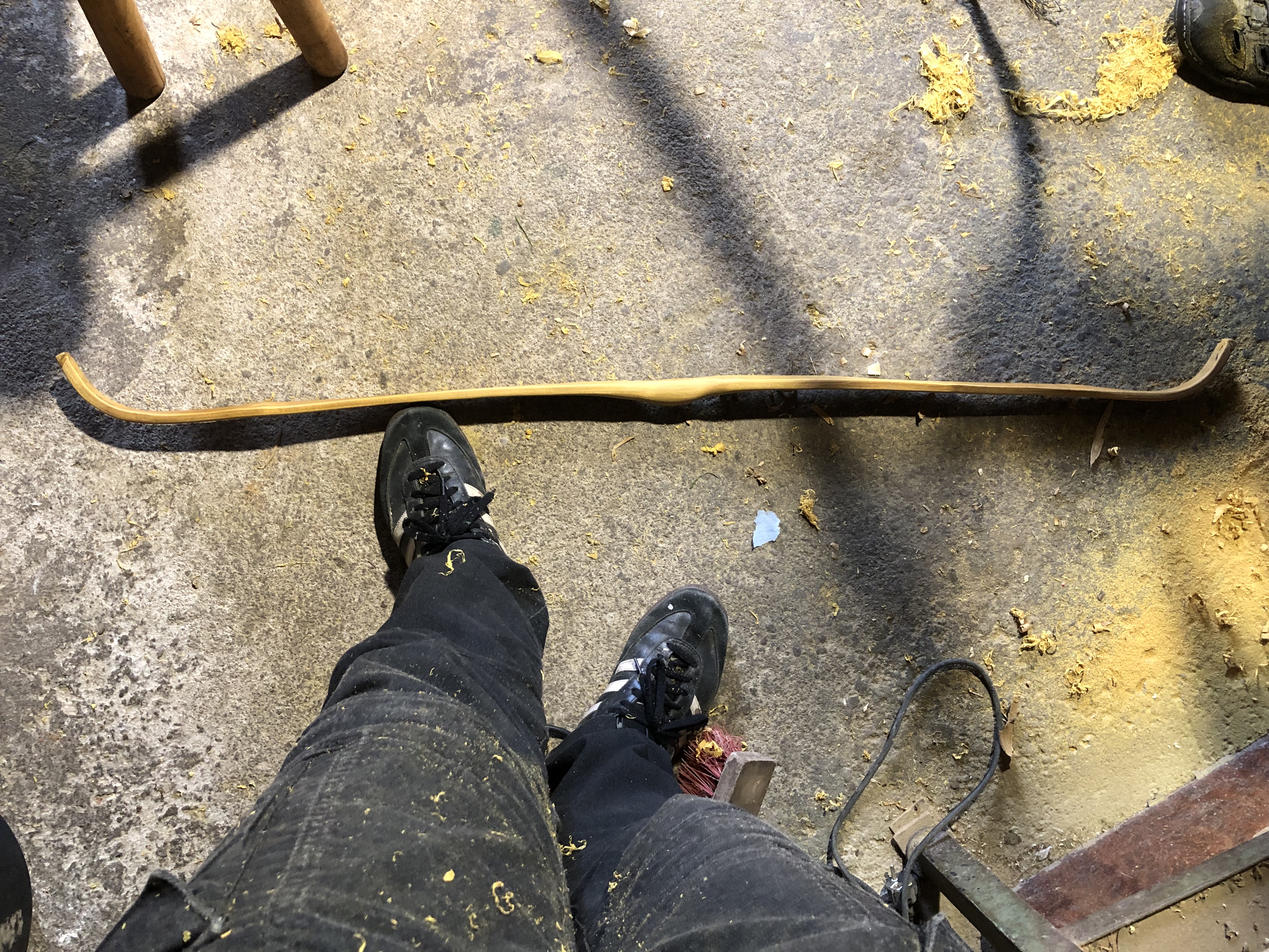

Ich habe dies Jahr einen Osage-Recurve gebaut. 133 n2n, steifer, kurzer Griff. 70#@26“. 28 macht er auch mit, muss aber nicht sein.
Präsi kommt vllt kommendes Jahr. Bin aktuell nicht zu Haus und der muss noch ein schönes Finish bekommen. Vielleicht auch eine Schlange.
