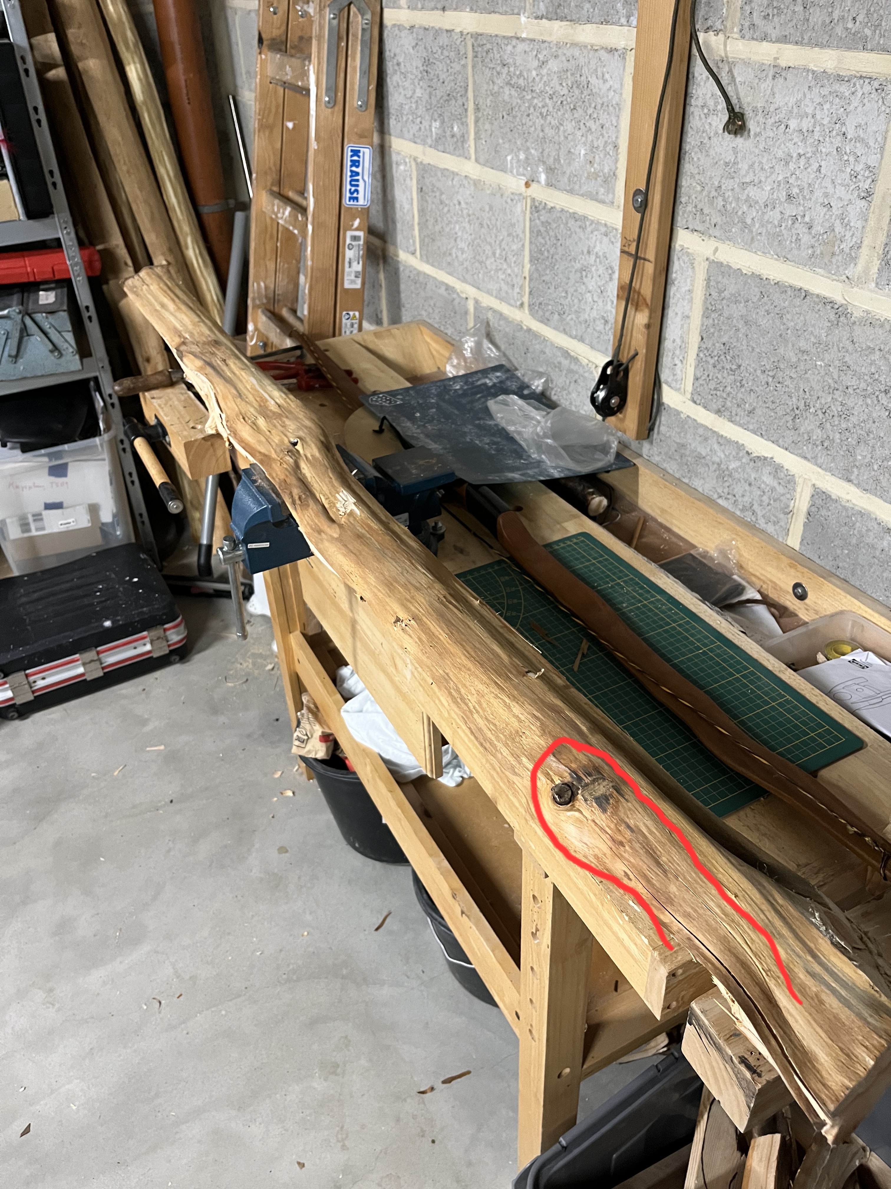

Hier die Bilder vom Stave:

Säge doch noch von einer Stirnseite des Staves ein dünnes Plättchen z.B. mit einer Japansäge ab, damit die Jahrringe beurteilt werden können.

Bei dem Stave würde ich auch schauen wie in dem umrandeten Bereich der Wurfarm liegen soll (Verlauf des Astes und wie tief gehen die Längsrisse?)

Bei dem Stück Eibe wäre ich froh überhaupt einen Bogen reinlegen zu können... zwei Äste in den Hauptbiege Bereichen.. breite Splintholz Ringe..schwierig einzuschätzendes Druckholz.. typische graue Verfärbung im Übergang von Splint zum Kern...
Klingt jetzt alles ziemlich negativ, aber natürlich kann da ein brauchbarer Bogen bei rauskommen, aber spleissen würde ich da nix, sondern wie Anasazi schreibt, dann halt den Schiesstil an einen kürzeren Auszug anpassen..

Ich würde vorerst nicht spleißen. Einfach mal durchstarten. Ich habe den Bogen, so wie ich ihn sehe mit einer roten gestrichelten Linie eingezeichnet. Im Bereich des unteren Astes schlummert neben dem Astknubbel noch ein schwarzer Knubbel (oder es ist nur eine Verfärbung) im Splint. Man kann noch nicht beurteilen wie tief der geht. In diesem Bereich würde ich mit der Bandsäge der grünen Linie folgen und danach schrittweise Material wegnehmen. Den Splint auf 6-7 mm reduzieren. Das wird etwas pinkelig. Dann muss man wieder neu beurteilen bzgl. Holzqualität und Design. Ist ein Sehnen- oder Rohhautbacking erforderlich? Wegen dem Auszug würde ich mich nicht auf 28 Zoll festlegen. 25 Zoll wird dem Bogen besser tun. Kürzer ziehen ist einfacher als man glaubt. Lockerer tiefer gebeugter Ellbogen, ankern am Mundwinkel. Da passt man sich schnell an. LG Stephan

Spanmacher hat geschrieben: 26.11.2025, 16:35 Säge doch noch von einer Stirnseite des Staves ein dünnes Plättchen z.B. mit einer Japansäge ab, damit die Jahrringe beurteilt werden können.
Braucht's glaub ich ned. Da sieht man auch so, dass es eine viel zu schnell gewachsen Garteneibe mit 3-4mm Ringen ist. Da bist von
der Qualitaet schon ziemlich bei einem Fichtenast.

Tatsächlich hab ich sowas schon mal gebaut allerdings aus Osage - der hält bis heute! (Siehe Foto) ich anker aber sowieso auch immer im Mundwinkel! Ich schätze, mein Auszug liegt so zwischen 26 und 27 Zoll.
Bezüglich der Jahresringe: es ist keine Garten Eibe - die Jahresringe an dieser Stirnseite täuschen, weil da ein großer Ast direkt oberhalb sitzt, um den das Holz herum gewachsen ist. Auf der anderen Stirnseite sind es ganz feine Jahresringe(Foto folgt). Eine Variante wäre ja noch, ein Takedown Boden draus zu machen – ich habe aber Angst, dass beim Spalten was schief geht und ich nur noch Feuerholz habe…

Nicht spalten, wie Stefan geschrieben hat, das Design grob herausarbeiten, den Splint reduzieren, ein paar Ringe abnehmen bis du auf unter 1 cm kommst. Einen Takedown würde ich aus dieser Eibe nicht machen, Osage wäre das besser, ist ein härteres Holz, ist nicht so stoßempfindlich.

Die Frage die sich recht früh stellt ist, auf einen Splint Ring runterarbeiten ja/nein.... ich würde sie bei diesem stave mit nein beantworten, aber gleichzeitig ein backing einplanen...

@Alle: okay, das große Fazit ist dann für mich, den Bogen kurz zu bauen, eher flach und eventuell mit Rohhaut-Backing.
Ein biegender Griff ist sicher sinnvoll aber ehrlich gesagt mag ich die wegen dem Handshock überhaupt nicht!
Ich muss noch überlegen, wie lange ich ihn noch trocknen lassen soll – ich weiß nicht genau, wann er gefällt worden ist… angeblich vor einem Jahr..
