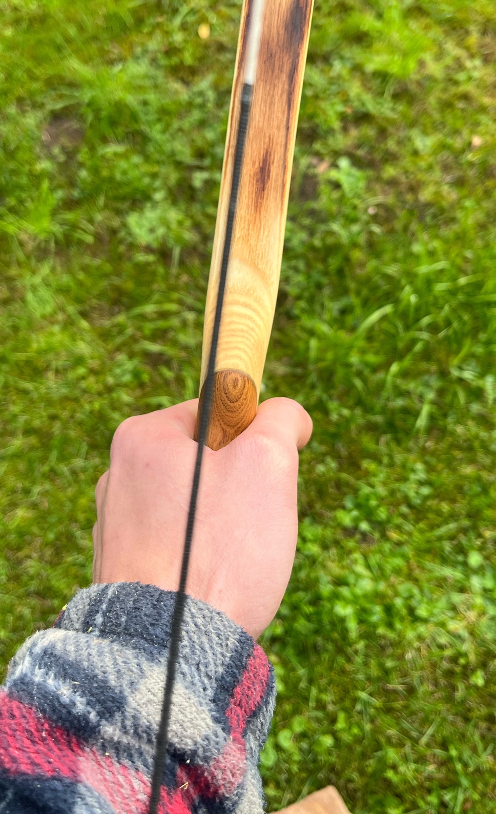

Muss ja auch mal was zeigen und nicht immer nur in der Gegend rumphilosophieren :)
Auftragsarbeit für eine etwas kurz geratene junge Dame :D
Holzart: Esche von Spanmacher :-*
Länge ntn: 139cm
Zuggewicht 28#@24"
Gewicht inkl. Sehne 261g
Griff aus Goldregen
Overlays aus Wasserbüffelhorn
Sehne 8 Strang FF
Finish 4x Leinölfirnis
Stringfollow direkt nach Schießen ca. 2"
Dauerhaftes Set 1 1/4"
Starkes Trapping (Rücken ist weniger als Hälfte der Breite des Bauches) sowie medium-well gerösteter Bauch.
Breite an den Fades 25mm, gleichbleibend über 30cm, von da pyramidal auf 0. Aus dem Bereich hab ich auch versucht, die meiste Biegung rauszuholen.
Hab den leicht schepp rausgeschnitten und das Trapping an den Wurfarmenden leicht assymetrisch gemacht, dass die sich etwas zur Seite neigen, um einen sauberen Centershot zu bekommen, ohne n Schussfenster reinschnippeln zu müssen oder so. Centershot ist für mich Pflicht bei so niedrigen Zuggewichten/ kurzem Auszug, dass die Pfeile auch sauber rausgehen.
Bin sehr zufrieden damit, wie flott der wirft. Macht Spaß :) So Kinder-/ leichte Damenbögen sind immer tricky find ich ::) Will mal noch ne Esche mit mehr Bums mit der Kombi Trapping + Bauch rösten bauen.

Goldregengriff, der mit der Zeit schön schokobraun wird :) Die Daumenmulde war so gewünscht, der Kunde is König in Fragen des Geschmackes :D
Sehnenverlauf sauber am Griff vorbei

Schön verarbeitet, der Tiller ist top.
Der geröstete Bauch ist mir zu unruhig.
Die Overlays sind sehr gut.
Bei den Fotos der WA wäre mehr Tiefenschärfe nötig, dazu mehr Abblenden. Blende 8 oder noch besser 11 wenn sich das einstellen lässt.

Danke für den Hinweis, wusste garnich dass iPhone das kann, kann es aber im Portraitmodus, wie es scheint. Ich gelobe Besserung :)
Ja, beim Tempern hab ich an ein paar Stellen ein Hauch zu lange verweilt, deswegen die etwas gefleckte Optik ::) Dazu kommt noch, dass einem das Frühholz bei Ringporern immer leichter ankokelt….der neuen Besitzerin gefällts zum Glück :D

Sauber gebaut und endlich mal einer, der Esche optimal baut (starkes Trapping!). Sehr schön 👍
Warum ist der Rückenring an etlichen Stellen nicht durchgehend? Oder sehe ich das falsch und auf dem Ring sind Reste vom Frühholz zu sehen?

@ Neumi: Ich war vorsichtig beim Freilegen, um die Optik vom hochfesten Spätholz da zu haben, gerade bei Esche is der Kontrast da krass, finde ich. Beim Schleifen wurd das dann leider stellenweise durchbrochen, so zehntelmillimeter-dünn wie das Zeuch is ;) Und danke für das Lob. Das is tatsächlich mein zweiter Eschenbogen jemals. Der erste war mein Erster, die Präsi von der Nudel hab ich euch damals erspart ;D

Zwei Fragen: Centershot und geringes Zuggewicht bei kurzem Auszug, weil sonst der Spine unmöglich gering sein müsste?
Und hast du den gerade getempert oder reflex?
Gruß Martin
Beiträge: 3257
Hat Dank erhalten: 159 Mal
Re: Aurora, 28#@24"
Beitrag von Benedikt »
Yup, genau deswegen. Bei Centershot machen zu steife Pfeile nix, und unter 30# und weniger als 28“ wirds dann tricky mit Spine ohne. Man kann die Pfeile auch länger lassen, aber das geht natürlich wieder ins Gewicht und damit auf Pfeilgeschwindigkeit.
Zum Tempern hatte ich so 2kg ans Ende gehangen, um das Set, das er bis dahin hatte, rauszuföhnen. Nächstes Mal n bisschen mehr, würd ich vom Gefühl sagen, dann bleibt vlt. etwas Reflex oder der fertige Bogen is zumindest kerzengerade.
