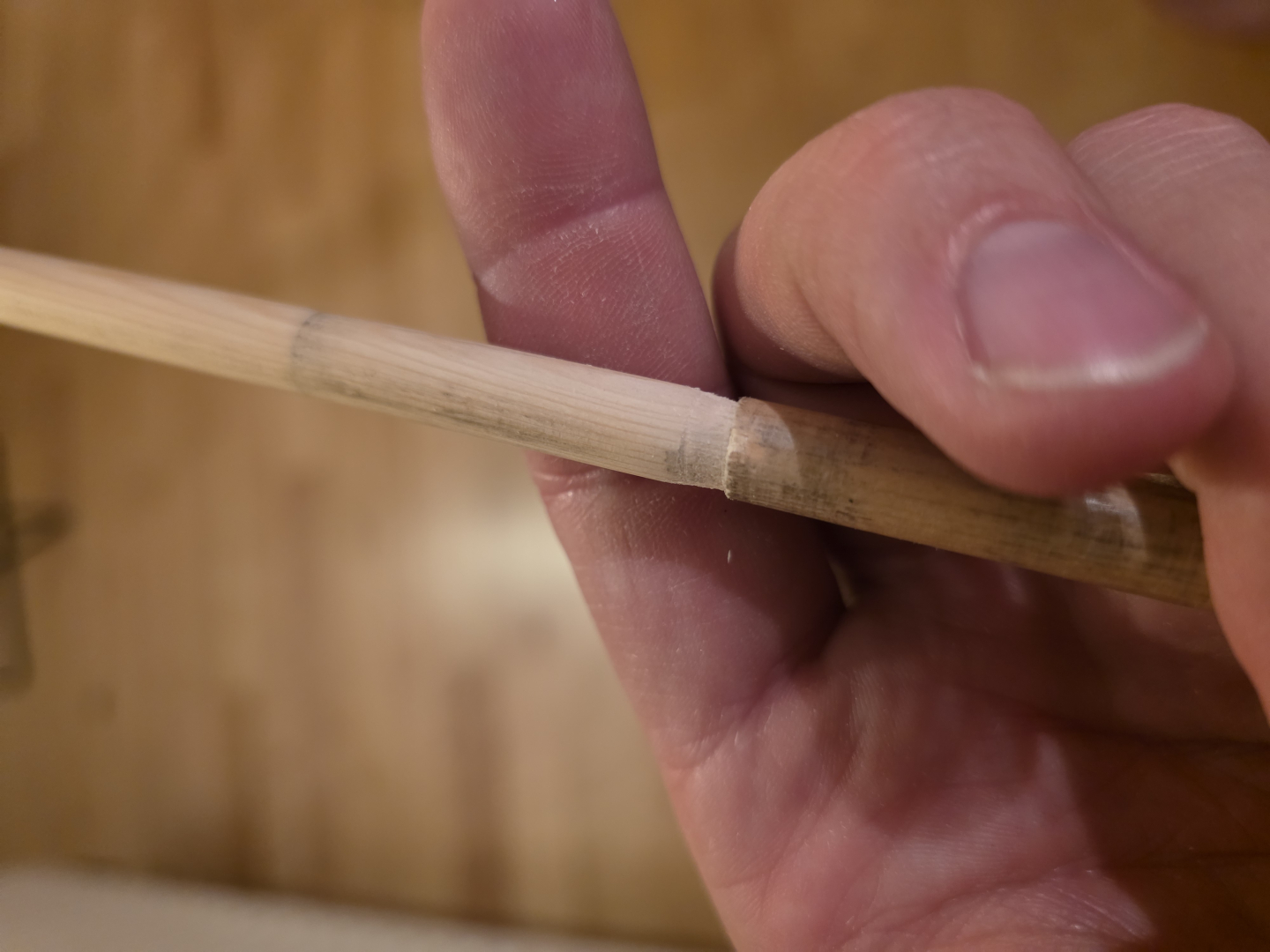

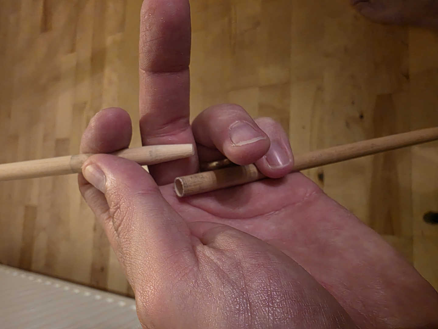

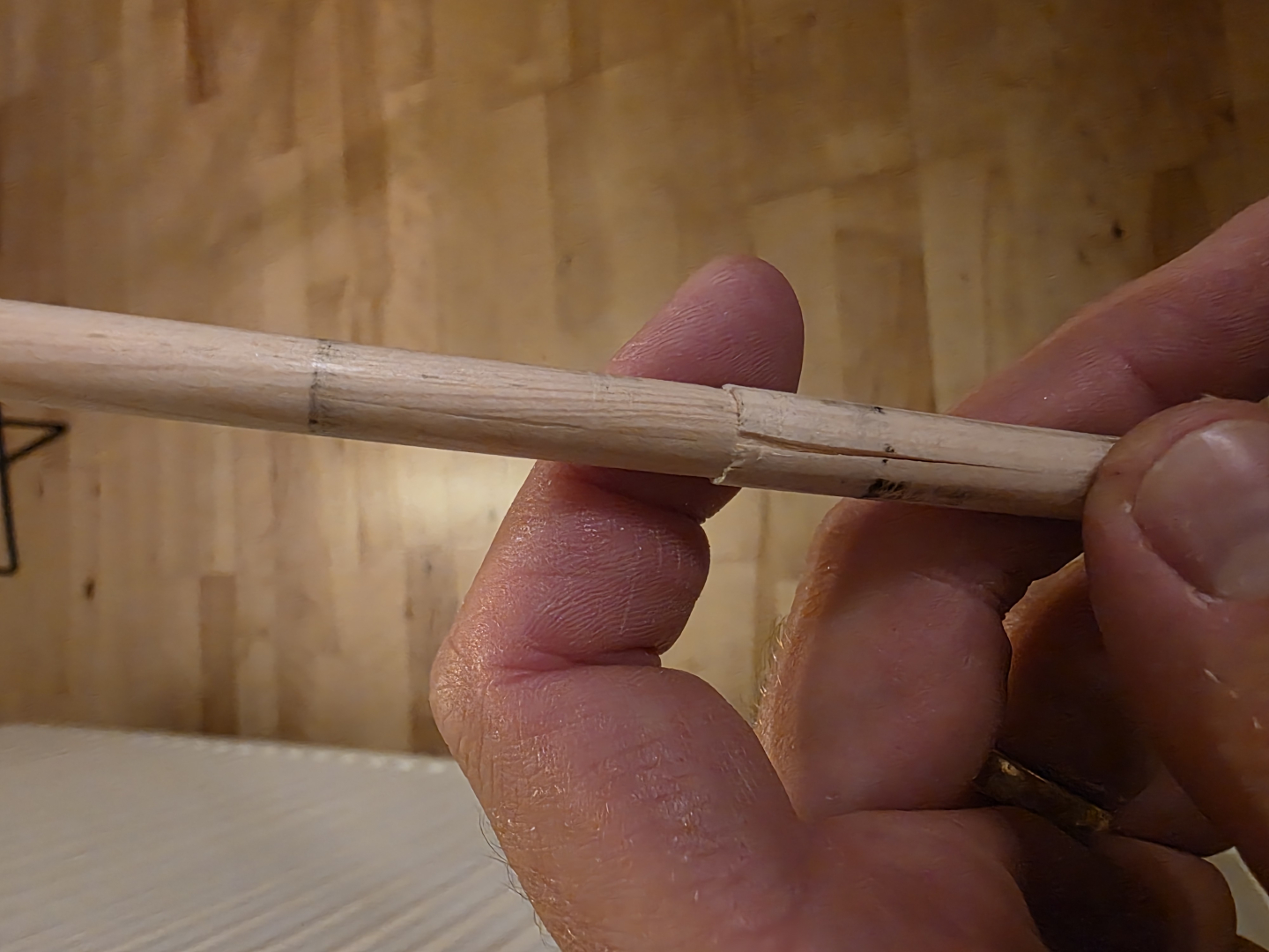

Hallo Zusammen,
Ich kann/darf ein Arrow Fix eines Freundes testen.
(er macht damit nicht viel und hat daher nicht wirklich Ahnung davon)
Nun fängt es damit an, dass das Stück in welches der Konus gebohrt wird gerne einreißt... Zu tief gebohrt?
Die Klinge des Spitzers für den Konus macht unschöne Rillen ins Holz. (Fichte) Aber vor allem sieht es aus, als wäre dieser nicht spitz genug. Wenn ich Teil A dann in Teil B schiebe, ist ein hoher Überstand zu sehen oder der Rand reisst.(Wenn es bündig werden soll)
Siehe Fotos.
Was mache ich verkehrt?
Danke und Lg
Siehe Fotos.
Danke und Lg

Nicht völlig bündig ist kein Problem. Ich habe sogar einen extra Spitzer besorgt, der länger anspitzt so das der positive Konis bis auf den Boden des anderen reicht.
Verkleben tue ich mit Epoxy.
Btw, wenn der Rand etwas aufreißt ist das kein Problem. der überschüssige Epoxy füllt die Lücken. Du mußt nur darauf achten, das das angespleißte Teil in der Flucht mit dem Schaft ist und kein Knick entsteht.
Zur Hilfe hierfür eine kleine Lehre bauen, in die du den Schaft und das angespleißte Stück einlegst.

Am Arrowfix ist doch ein Spitzer integriert, oder?
Der sollte eigentlich passend schneiden. Evt. die Klinge auswechseln oder anders einstellen ( wenn es geht).
Der Helmut hat auch Reparatur Vorschäfte aus Fichte im Programm, da ist schon ein Innenkonus gebohrt .... wie bei den Reparrows.
Ach ja, Schäfte lassen sich mit unterschiedlichen Spitzern unterschiedlich gut anspitzen, Holzart, Trockenheit und Trocknungsmethode spielen da gegebenenfalls eine Rolle. Bei meinem Spitzer habe ich bei Kiefer und Fichte meist unschönere Ergebnisse als bei Zeder und auch Sitka.
Re: Hilfe beim Umgang mit dem Arrow Fix
Ja, da ist einer dran. Leider kann man ihn nicht verstellen. Das Ergebnis ist eher schwierig. Rillig und rissig, als wäre er jicht scharf. (ist nicht oft benutzt worden)
Zudem sieht es so aus, als sei der Kegel bis zur Mitte hin passend und danach im Verhältnis zu dick.
Ich werde das wohl einfach lassen mit dem Arrow Fix. Schade
