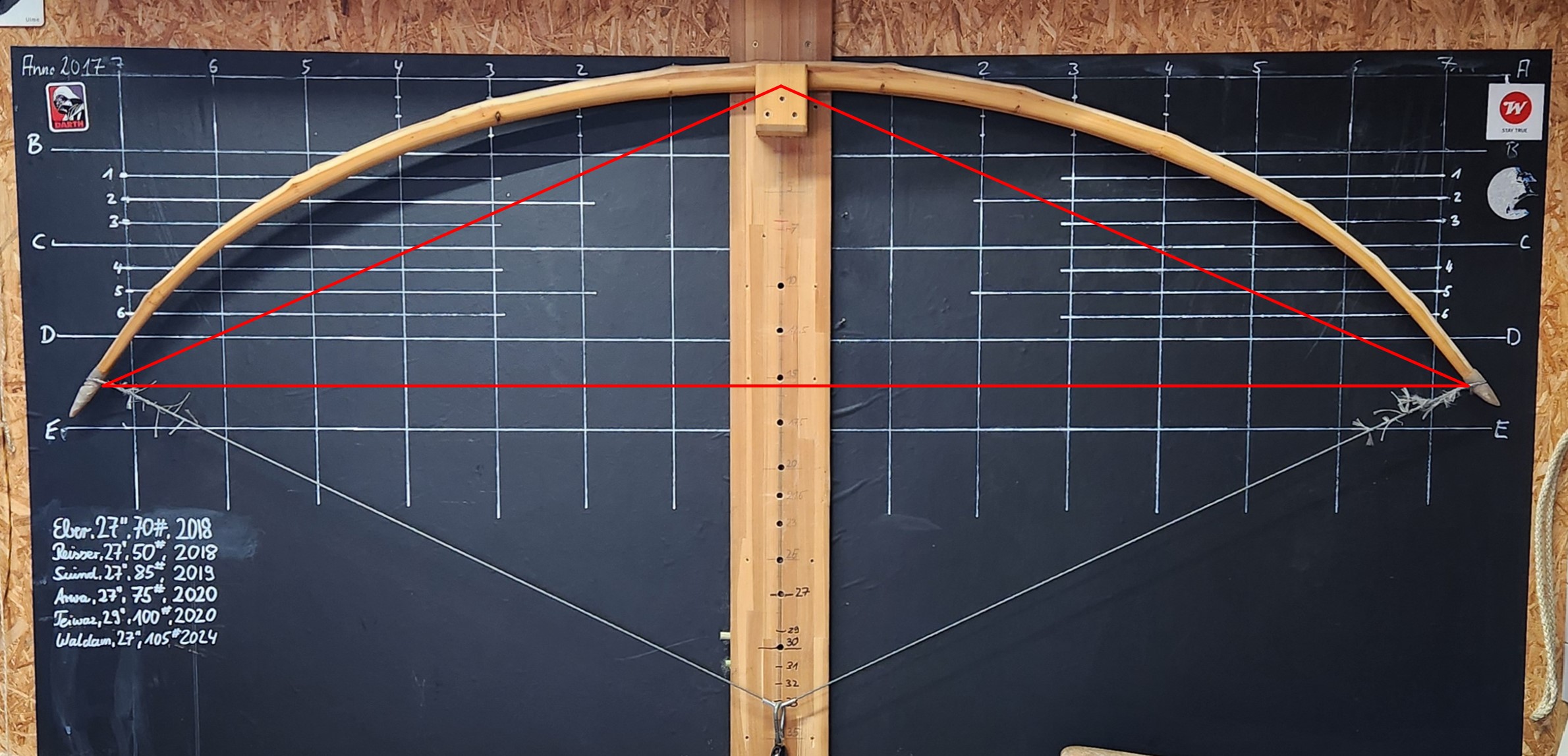

Re: Ein ELB für einen Hünen und der Tiller...
So... bei 27" hat er immer noch 110#
Bei 33" sollte er so zwischen 110 und 120# sein... d.h. ich muss jetzt gleichmäßig schwächen und will dabei aber nicht über die Zielpfundzahl ziehen...
Ich sehe hier noch link von Griff bis 3 eine etwas steiffe Stelle und rechts würde ich gleichmäßig schwächen. Richtig so?
"Geh gleich zum Schmied und ned zum Schmiedl!"
Ich würde da nichts mehr machen.
Ok. Dann quasi gleichmäßig schwächen, oder?
So jetzt erst mal Pause....
Der ELB hat jetzt 120# bei 30"... das wäre das Zielgewicht was wir bei 33" Auszug benötigen.
Hier der aktuelle Tiller:
Soll man auch nicht machen, dass belastet den Bogen unnötig und daher auf jeden Fall unterlassen.
- Beiträge: 6346
- Hat gedankt: 165 Mal
- Hat Dank erhalten: 257 Mal
Auf beiden Seiten hast du ca. 15 cm vor Ende Schwachstellen.
Die Bereiche 1-3 li+re sollten mehr biegen.
Würd ich auch so unterschreiben

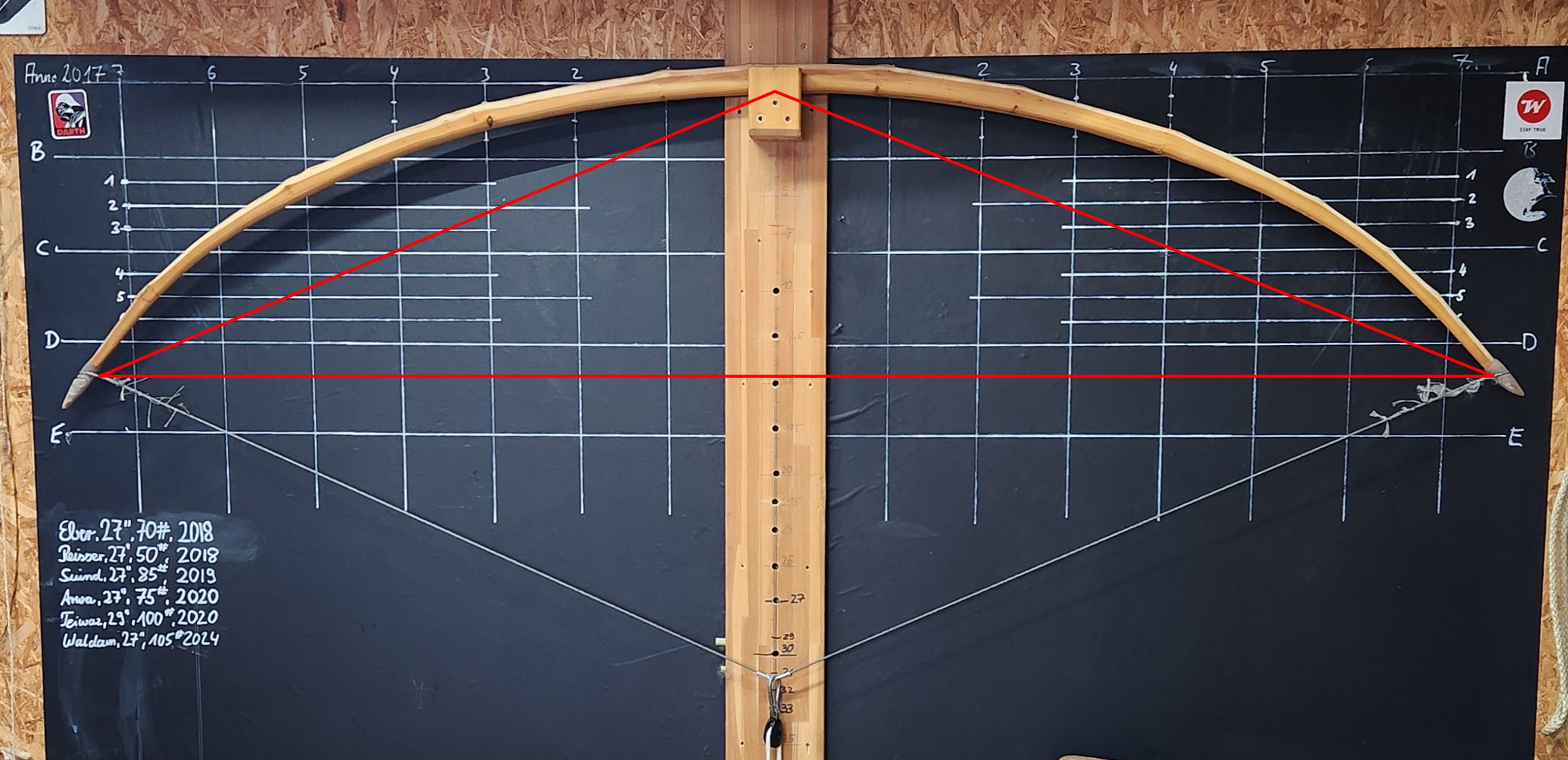

Danke für Eure Hinweise...
der nächste Zwischenstand...
Standhöhe bei 6 Zoll: Auszug 30":
Den Kommentar von Neumi wollte ich genauso aucv schreiben. Bei der Pfundzahl würden die mir Sorgen machen. Ich würde die Stellen beim schwächen aussparen und den Rest anpassen, egal wieviel # es kostet.
Ok, verstanden...
neuer Stand 31": Ich schwäche jetzt vom Griff bis Ende grüne Markierung. Die Enden lasse ich komplett in Ruhe.
Zielauszug erreicht! 33"....
Standhöhe:
Ich denke so kann ich einschießen gehen, oder?"Geh gleich zum Schmied und ned zum Schmiedl!"
Man könnte meinen dass er bei beiden WA mittig eine Schwachstelle hat.
Würde das mal noch im Auge behalten und beim kratzen und schmirgeln vorsichtig sein
Hätte ihn an deiner Stelle schon ab 28" eingeschossen.
Mir ist schon ein paar mal aufgefallen dass nach dem einschießen der Tiller sich verändern kann.
Drück dir die Daumen
@MrCanister123: Danke Dir. Welche Stellen meinst Du genau?
Einschießen muss Derjenige der den Bogen bestellt hat - 120# ist mir zu viel
Hast du noch Zuggewichtsreserven? Vom Gefühl her würd ich beide Wurfarme außen noch n Ticken mehr entlasten.
