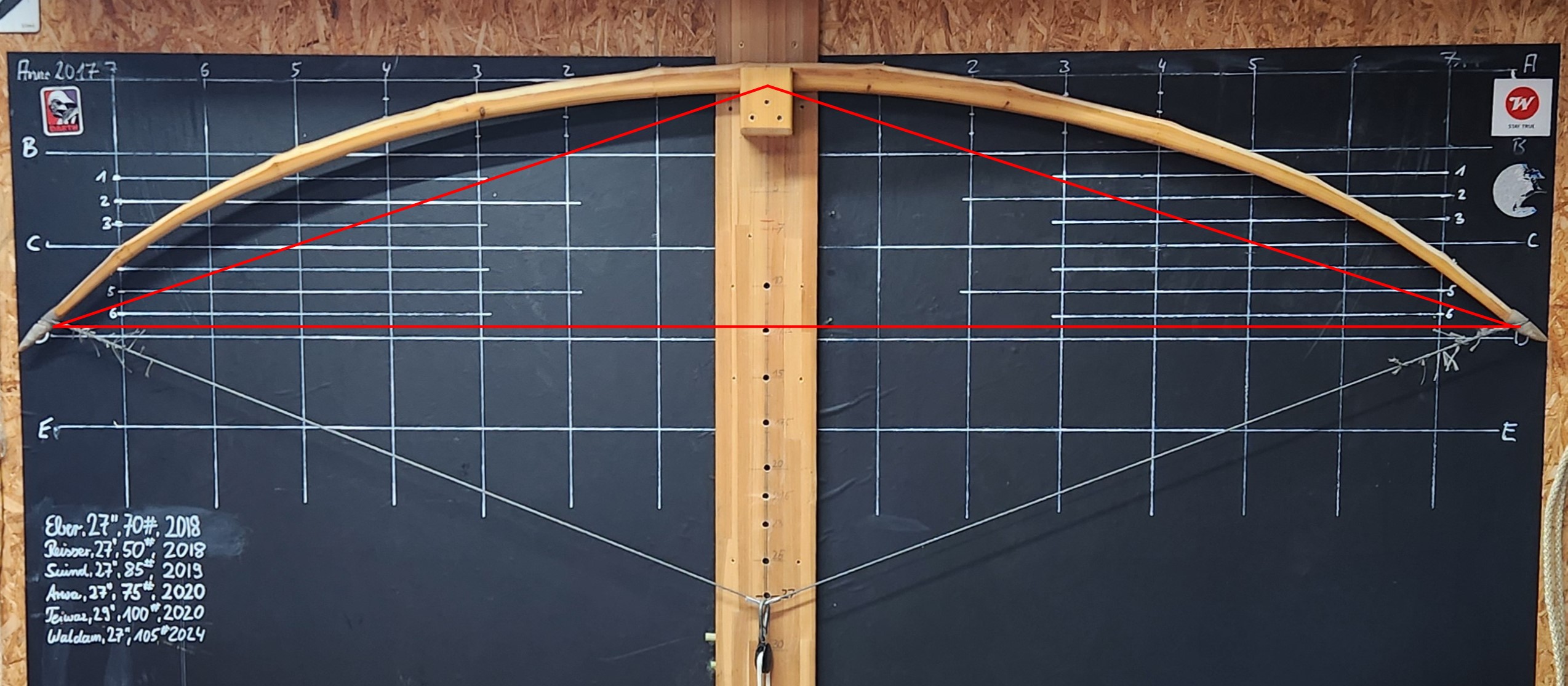

Re: Ein ELB für einen Hünen und der Tiller...
So jetzt erst mal Pause....
Der ELB hat jetzt 120# bei 30"... das wäre das Zielgewicht was wir bei 33" Auszug benötigen.
Hier der aktuelle Tiller:
"Geh gleich zum Schmied und ned zum Schmiedl!"
- Beiträge: 6295
- Hat gedankt: 78 Mal
- Hat Dank erhalten: 243 Mal
Soll man auch nicht machen, dass belastet den Bogen unnötig und daher auf jeden Fall unterlassen.
- Beiträge: 6785
- Hat gedankt: 274 Mal
- Hat Dank erhalten: 402 Mal
Auf beiden Seiten hast du ca. 15 cm vor Ende Schwachstellen.
Die Bereiche 1-3 li+re sollten mehr biegen.
Danke für Eure Hinweise...
der nächste Zwischenstand...
Standhöhe bei 6 Zoll: Auszug 30":
- Beiträge: 1064
- Hat gedankt: 107 Mal
- Hat Dank erhalten: 153 Mal
Den Kommentar von Neumi wollte ich genauso aucv schreiben. Bei der Pfundzahl würden die mir Sorgen machen. Ich würde die Stellen beim schwächen aussparen und den Rest anpassen, egal wieviel # es kostet.
Ok, verstanden...
neuer Stand 31": Ich schwäche jetzt vom Griff bis Ende grüne Markierung. Die Enden lasse ich komplett in Ruhe.
Zielauszug erreicht! 33"....
Standhöhe:
Ich denke so kann ich einschießen gehen, oder?
Man könnte meinen dass er bei beiden WA mittig eine Schwachstelle hat.
Würde das mal noch im Auge behalten und beim kratzen und schmirgeln vorsichtig sein
Hätte ihn an deiner Stelle schon ab 28" eingeschossen.
Mir ist schon ein paar mal aufgefallen dass nach dem einschießen der Tiller sich verändern kann.
Drück dir die Daumen
@MrCanister123: Danke Dir. Welche Stellen meinst Du genau?
Einschießen muss Derjenige der den Bogen bestellt hat - 120# ist mir zu viel
Hast du noch Zuggewichtsreserven? Vom Gefühl her würd ich beide Wurfarme außen noch n Ticken mehr entlasten.
