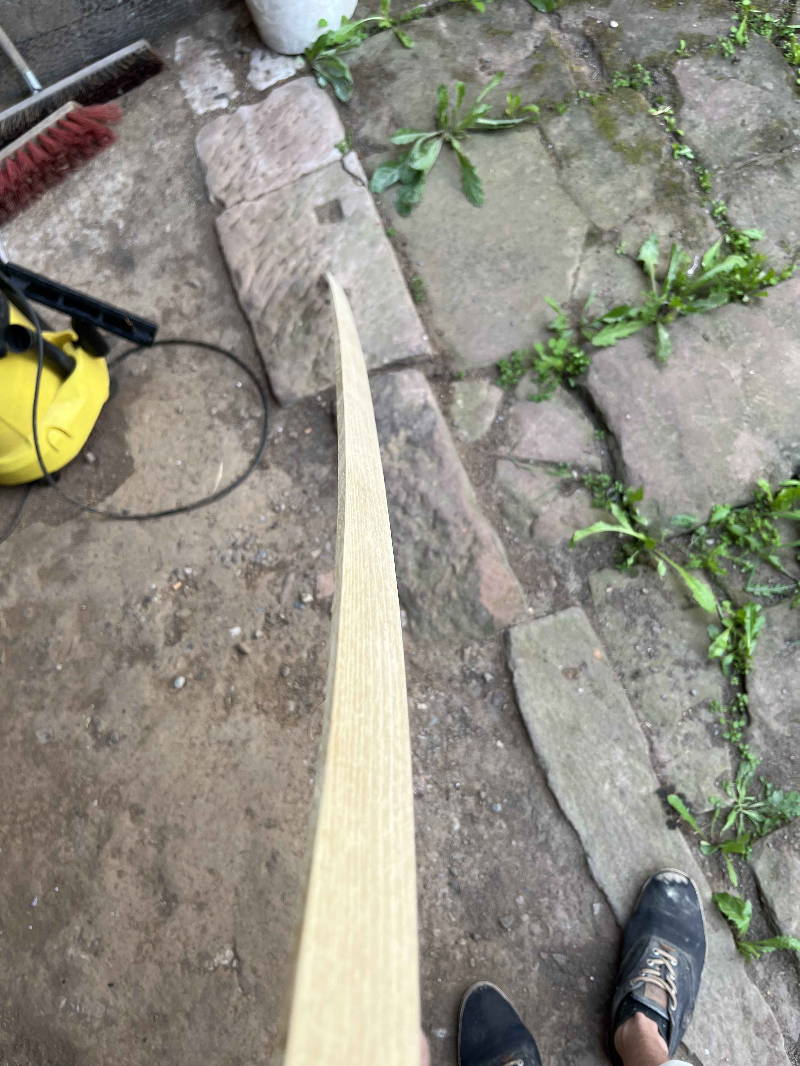

Kurz den Bodentiller checken, ob das ne vernünftige Kurve macht -> biegt sich ohne Schwachstellen, nehmen wa so.
Selber Laminate aus Staves zu schneiden hat schon was.

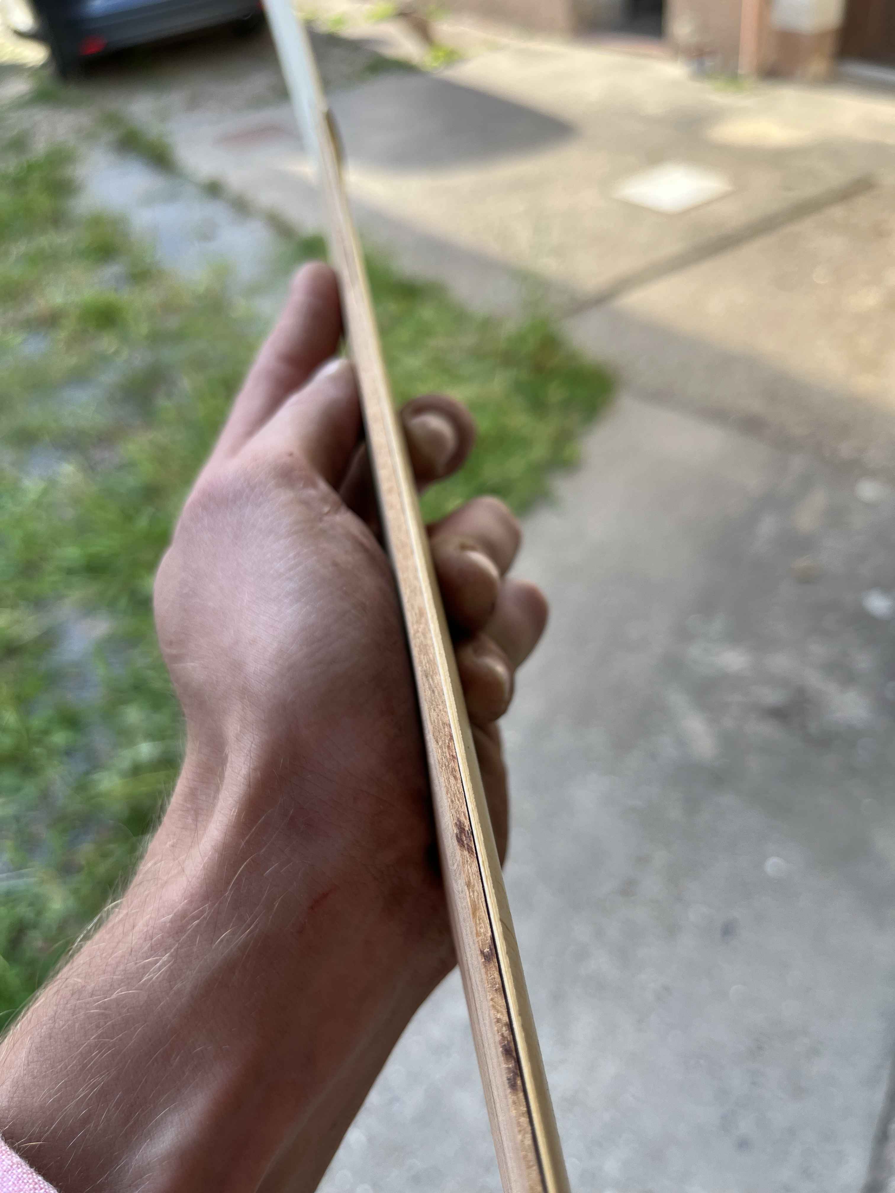

Jetzt was ganz unorthodoxes: Ich mach die Bambusleisten immer im Hobel dünner :P Macht die Bereiche in den Nodien etwas platter, aber das sieht man wuuuunderbar danach im Faserverlauf und nimmt das einfach mit E-Hobel und Bandschleifer beim Tapern weg. Einfach net übertreiben und insgesamt genug Fleisch stehen lassen. Achso, zum Tapern zwing ich die Laminate einfach an einem Ende auf einen Bock und bearbeite den ggü-liegenden Wurfarm ab Mitte.
Vorm Tapern. Man sieht die gekappten Fasern vor der Nodie auslaufen. Das muss dann beim Tapern ausgeglichen werden.

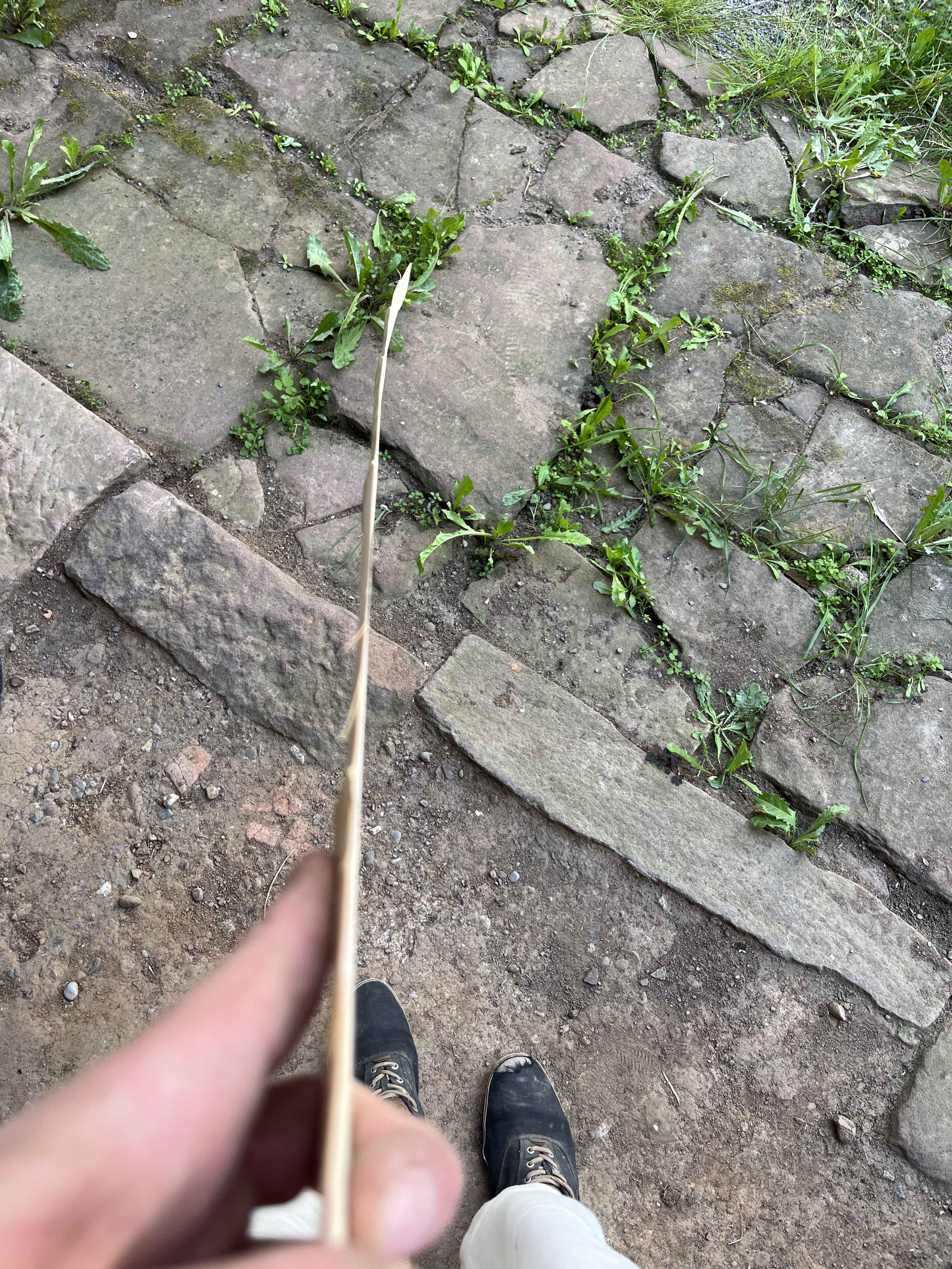

Bambus wurde auf so ~4mm auf 2mm gemessen mit Schieblehre getapert, minus Wachsschicht gibt das so 3.5/3 auf 1,5/1 denke ich. Wir wollen ja das hübsche Tigerwood net stressen.
Ein Hauch von Bambus

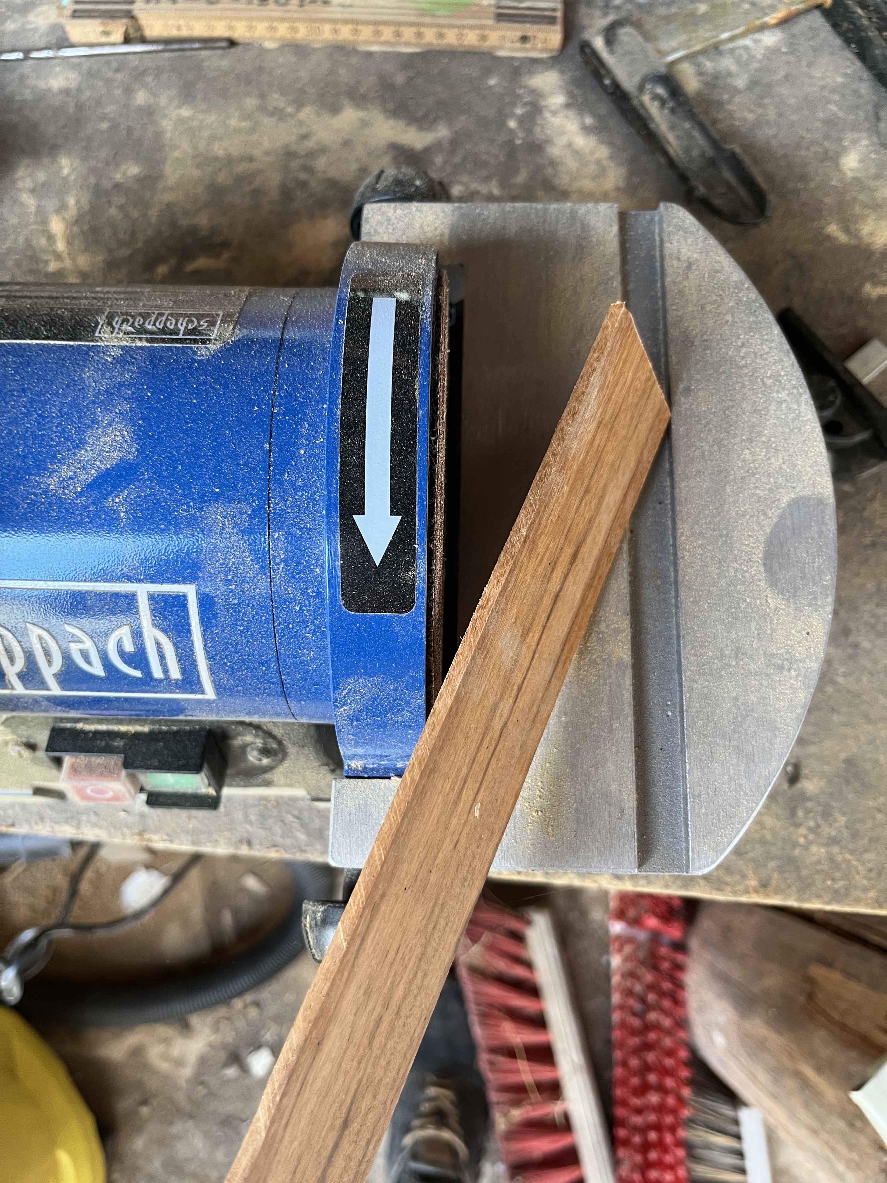

Bei der Gelegenheit wird auch gleich 5mm Powerlams runtergeschnippelt, wenn ich Laminate spleißen muss ist das für mich Pflicht fürs gute Bogenbauergewissen. Und gibt schönen optischen Akzent, ich nehm meistens das Bellyholz, und da ich auch immer auf den Kontrast Mittellage-Belly achte, sieht das immer ganz nett aus. Hab mal 30cm gemacht. Hauchfein am Tellerschleifer ausschleifen:
So in etwa
So in etwa

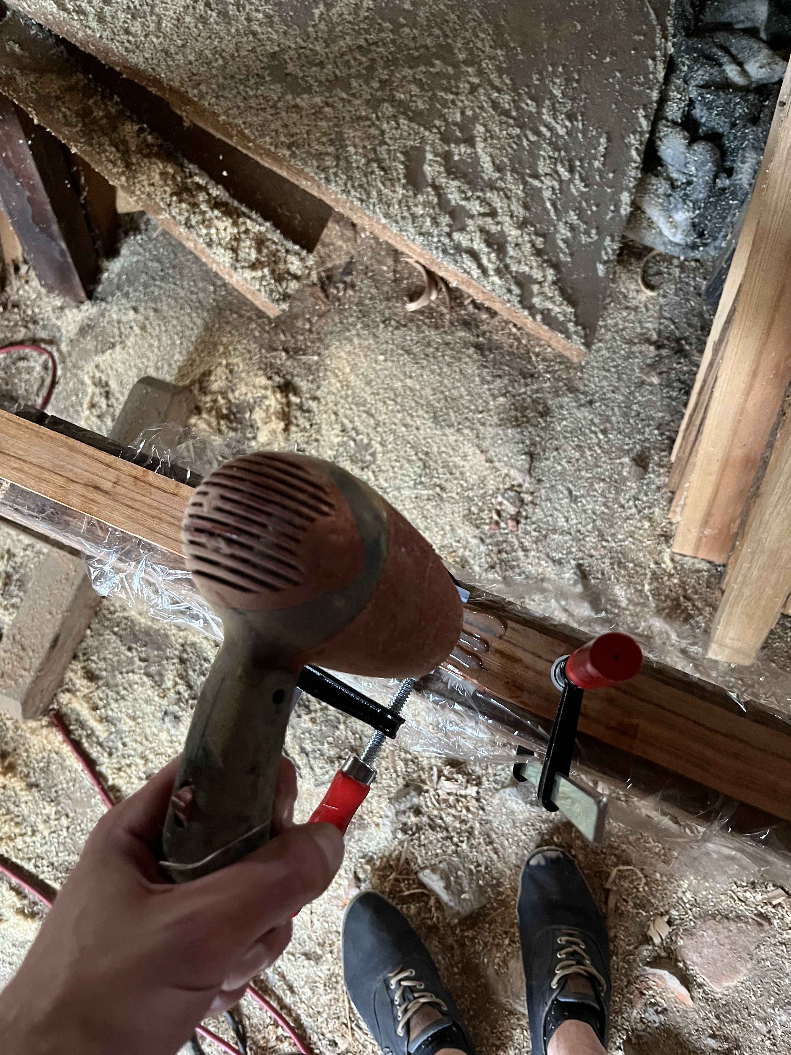

Powerlam und Spleiß hab ich dann noch geklebt. Einfach auf zwei Böcken, Frischhaltefolie druff und ab gehts. Für Epoxykleben hab ich so 20 Billigzwingen, die biegen sich schön und üben net viel Druck aus. Anziehen soweit ich es mit nur Daumen und Zeigefinger schaff (bei Reflexformen Daumen plus Mittel- und Zeigefinger :D )
Und dann noch etwas Liebe geschenkt mit meinem Epoxywerkstattreisefön, wird n bisschen kühl hier nachts, deshalb wollt ich bisschen nachhelfen:
Sehr meditative Tätigkeit
