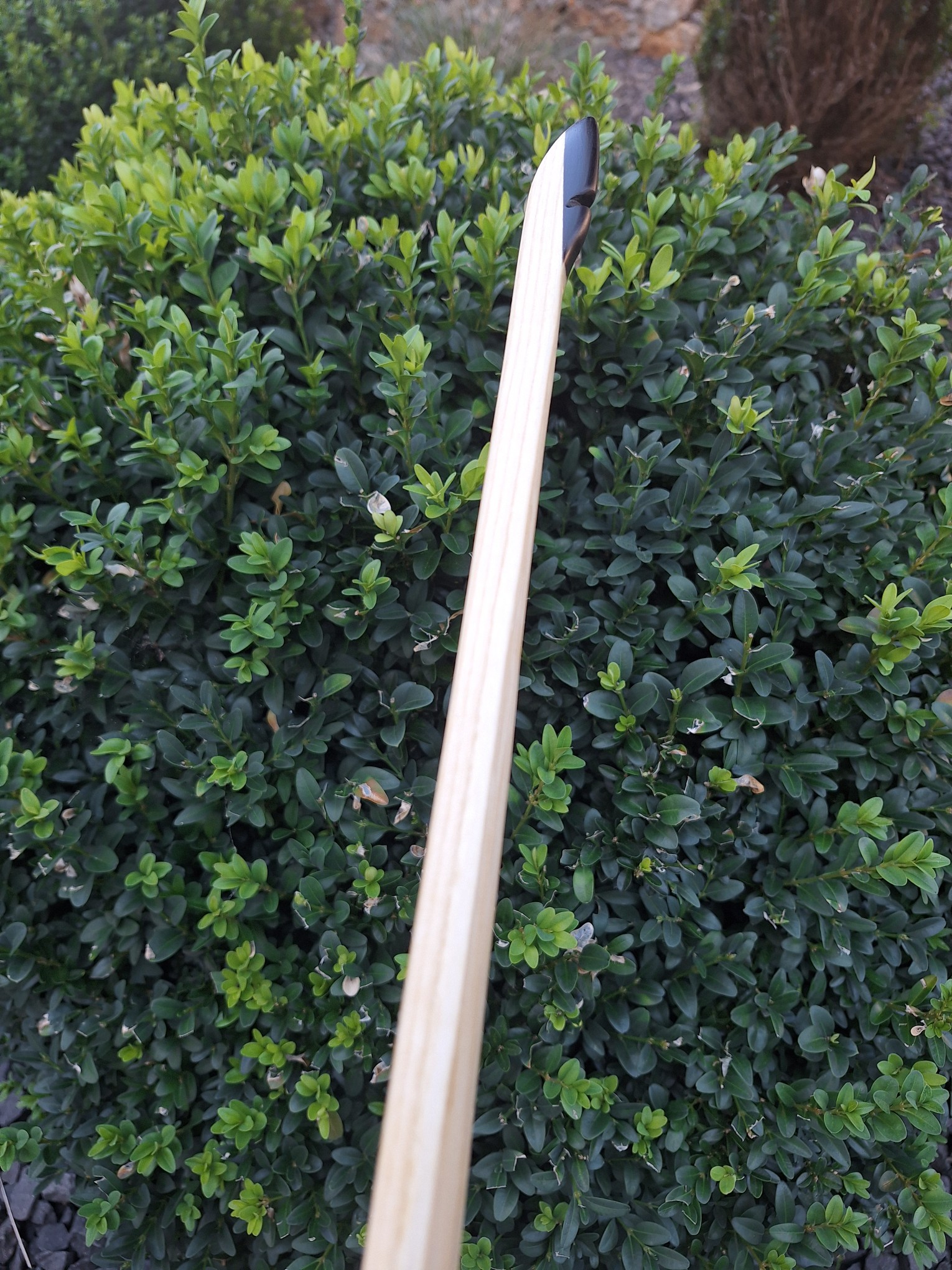

Hallo Zusammen,
Hier wieder ne Esche von mir.
Ein paar kennen den Kamerad vom Sdbbt.
Das ist der Kollege der einfach ned schwächer werden wollte und immer stabil bei seinen 50# geblieben ist ;)
Holz: Esche (2022)
Zuggewicht: 40#@29" 43#@29,5"
Gewicht: 570g inkl allem
Länge: 183cm
Overlays: Horn
Sehne: Dacron 12Stg
Design: WA Breite 42mm, halbpyramidal bis 8mm
Finish: 5x Leinölfirnis
Oberer WA
Oberer WA
Unterer WA
Unterer WA
Overlay oberer WA
Overlay oberer WA
Overlay unterer WA
Overlay unterer WA

Zwei kleine Mecker auf hohem Niveau: Die Tips würd ich noch etwas massenärmer machen (flacher u. net so lang hinter der Sehnenkerbe) und die Fades unten sind in der Draufsicht a bissl asymmetrisch, find ich.
Mehr find ich aber net :D

@Benedigt: Messerärmer obwohl die grad mal 8mm breit sind? ;D Dass die länger hinter der Sehnenkerbe sind war ein Wunsch, hätte ich bei meinem Bogen auch ned gemacht.
Mhm also eigentlich hat der Bogen keine asymmetrischen Fades? Bezogen auf welches Bild?

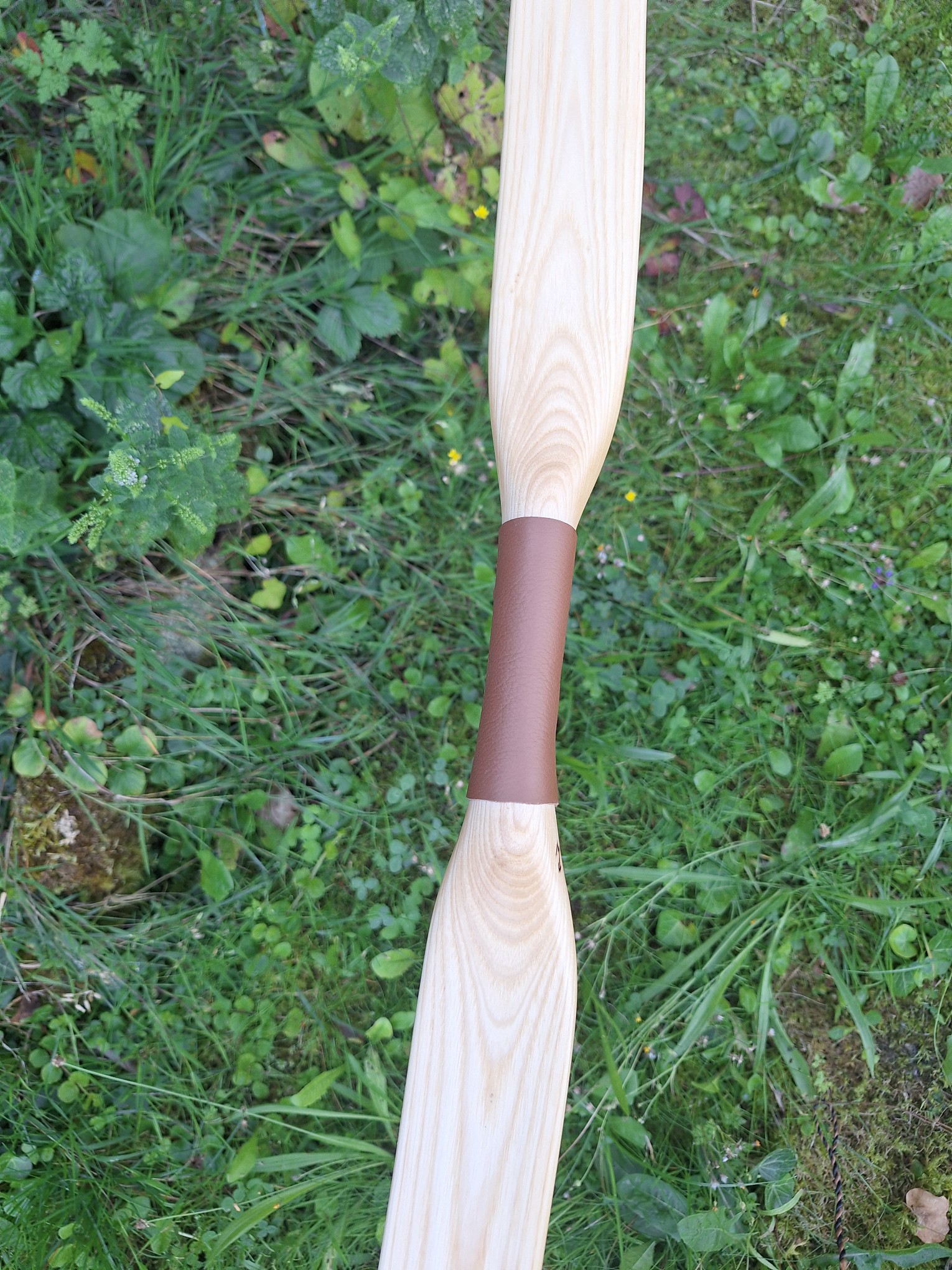

Für mich ist es viel einfacher Einzuspannen, wenn das Overlay am oberen WA etwas länger ist.
@ Benedikt, die Bemerkung zu den Fades ist mir auch nicht verständlich, bei mir sind die auch nie gleich, da der Bogen ja auch nie ganz homogen ist.

Das mein ich ;) Mich stört sowas immer etwas in der Optik, aber das liegt natürlich im Auge des Betrachters :)
Böse Zungen würden sagen, da gehn noch 5mm weniger ;D
Nun aber auch genug, sind ja maximal Kleinigkeiten :)

Das lag einfach daran dass ich den Griff öfters korrigieren musste und die Sehne dennoch nicht ganz mittig lief.
Deshalb ist hier an einer Seite des Bogens mehr Holz abgetragen worden, weiß aber ned wo da des Problem liegt :D
