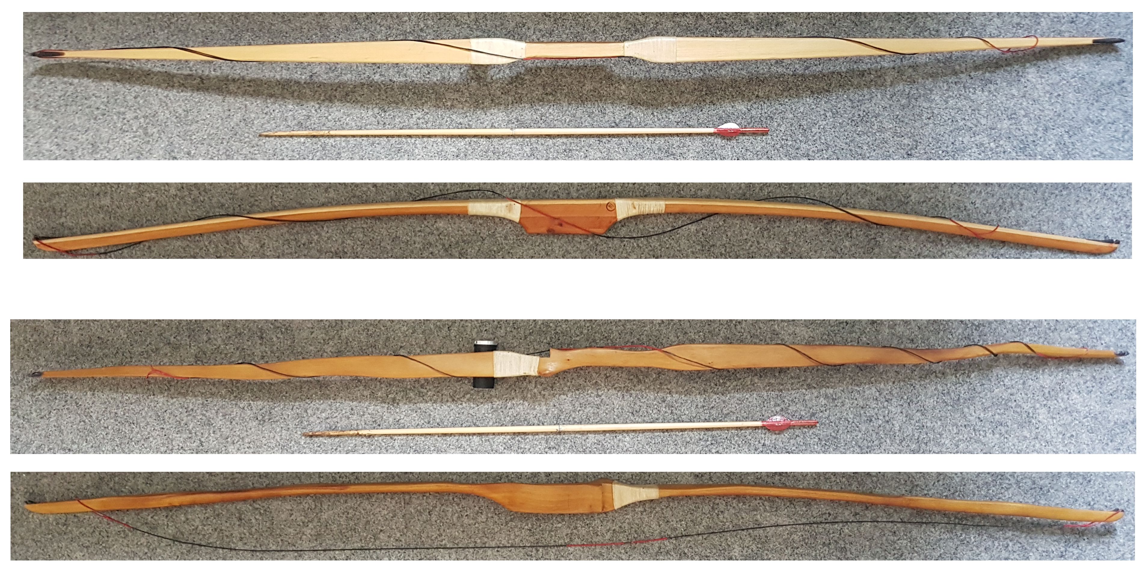

Ich hatte 3 Flight-Bogen am Start. Mit meinem Tri-Lam konnte ich keine gute Weite erzielen, ich glaube nur um 280 m. Ich hab's mir nicht genau gemerkt - das einzige bemerkenswerte war, dass es eine Sehne im Öhrchen zerrissen hat und gleichzeitig das Overlay durchschnitten wurde.
Mit meinem Bi-Lam (Ulme Backing auf Eibe) 56#@26" konnte ich 294,25 m erreichen.
Mit meinem Osage-Selfbow 45#@26" konnte ich 293 m erreichen.
Oben der Bi-Lam und unten der snaky Osage Selfbow
Selfbow
Selfbow
Bi-Lam
Bi-Lam

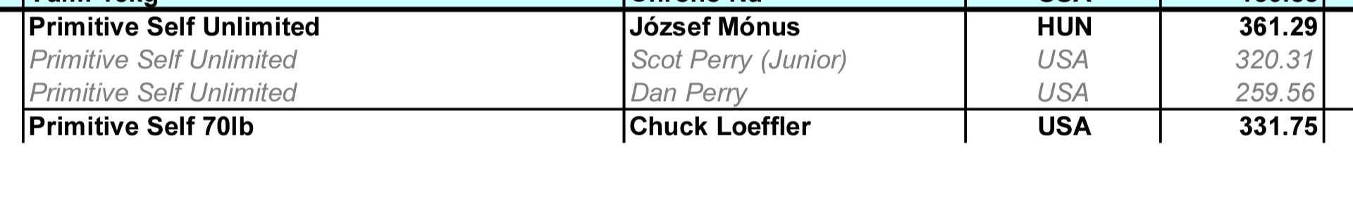

Hier mal Auszüge aus der Rekordliste von 2024

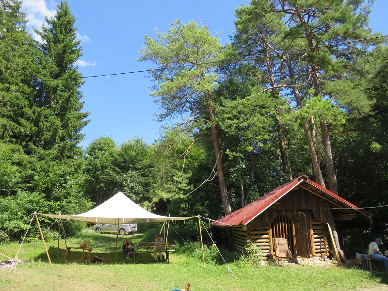

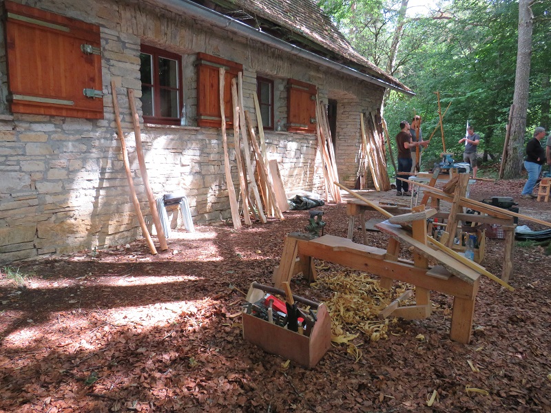

Lagerplatz
Lagerplatz
Lagerplatz
Lagerplatz
