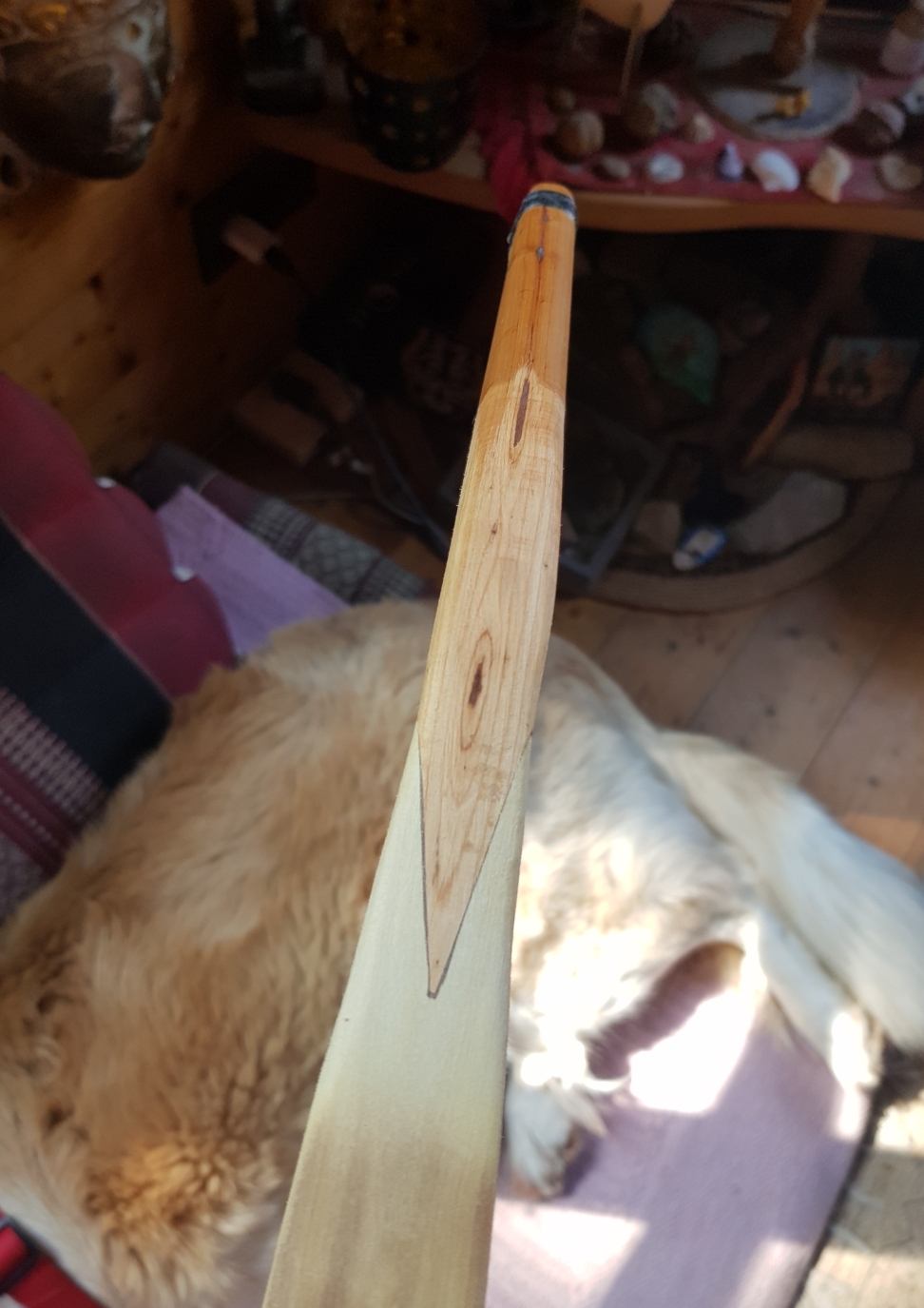

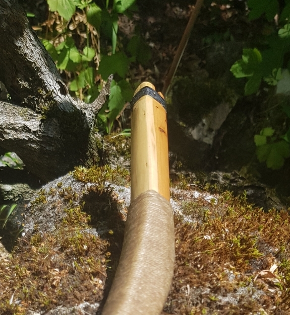

Aus dem Inuitbogen entstand die Konzeption Recurves anzuspleißen.... von einem gebrochenen Eibe Bogen wurden die Recurves wieder verwendet und an ein Stück Holunder mittels V-Spleiß angesetzt... wobei V-Spleiß mit Epoxyd keine gute Idee war...hätte ich mal VORHER bei Karpovicz reingeschaut...
Nocken im Stil der Sami....

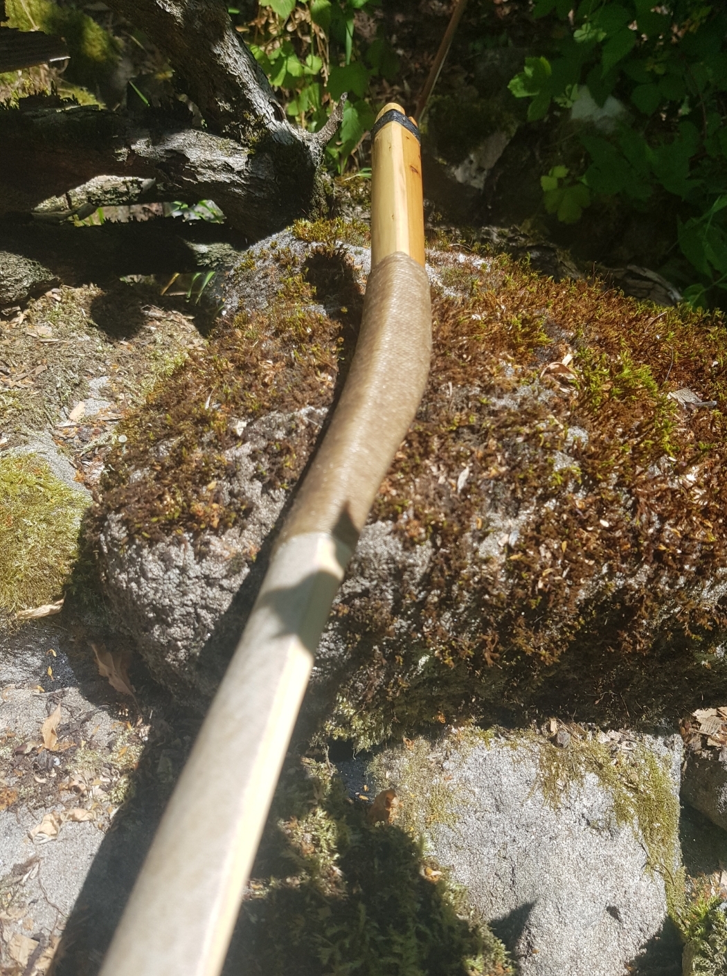

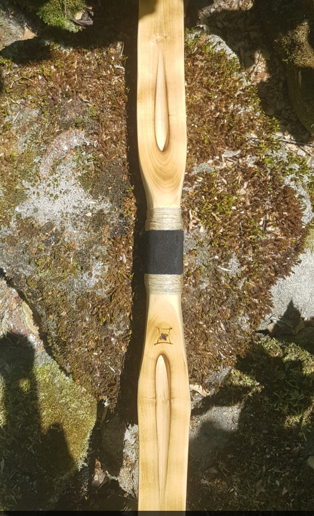

Da sich die Kundin eine geflammte Optik wünschte, wurde der Bauch geflammt...... da der Querschnitt ein umgedrehtes D-Profil ist, wurde auf dem Rücken mein erstes Rohhaut backing aufgebracht...
Die Wicklung ist mir optisch zu lang....das liegt daran, dass die Recurves bereits gewickelt waren und es dafür bestimmt einen Grund gab, der mir aber leider nicht mehr einfällt...🤣🙈
Länge ist ca 160cm... max Auszugdlänge 28".... 36#@28"....

Sieht doch gut aus, warum sollte V Spleiss und Epoxy nicht klappen, außer ev. das es etwas rutschig ist beim Fixieren.

Genau, weil fixieren nahezu unmöglich ist.... die Teile das starke Bedürfnis haben, sich voneinander zu entfernen, V-Spleiß werde ich in Zukunft mit Hautleim machen und wenn ich Epoxyd verwenden möchte, dann mit einem U-Spleiss...
