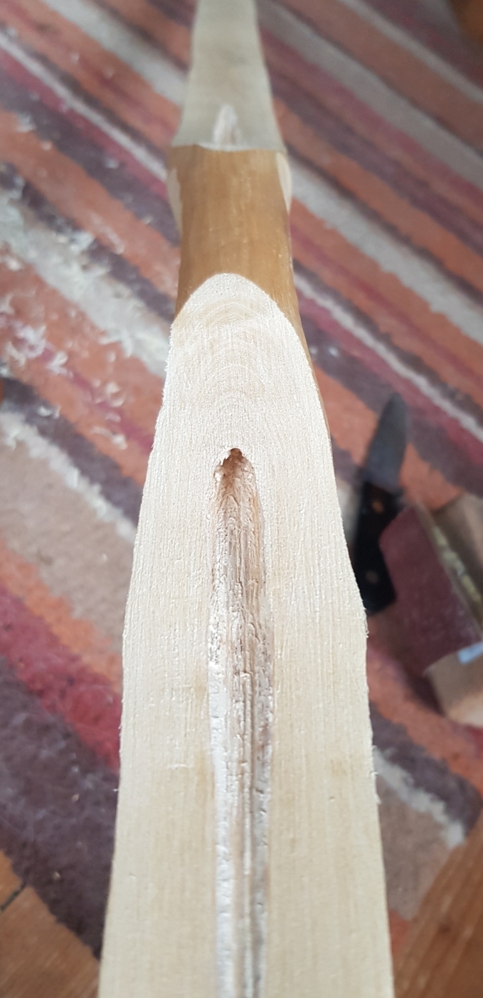

Ich arbeite gerade an meinem zweiten Holunderbogen...der erste mit dem Markkanal im Griff... die Frage ist nun, wie schmal kann ich den Griff mit dem Loch machen? Kann ich bei einem Zuggewicht von ca 40# ein normales Maß von ca 25mm mit einem Markkanal von 10mm beibehalten?
Danke und liebe Grüße

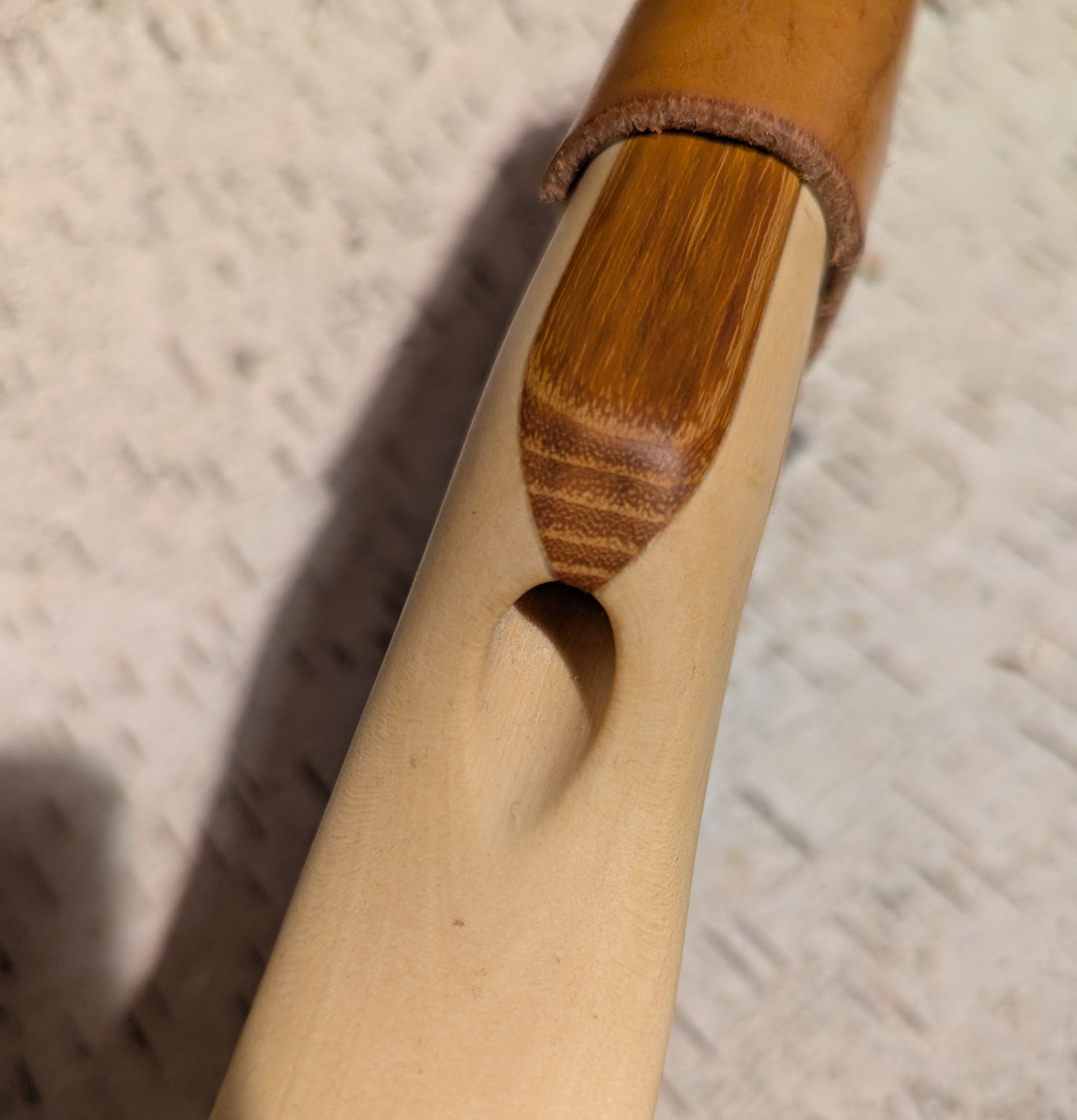

Ich hab vor kurzem einen Holunder Bogen fertig gemacht bei dem der Mark-Kanal auch im Griff ist. Ich hatte den aber zum trocknen aufgesägt und dann ein Stück Osage eingeklebt. Der Mark-Kanal ist ca 12mm im Durchmesser und der Griff (nicht mitbiegend) ca 2,6 bis 2,7 cm breit.
Der Bogen hat um die 40# und macht im Griff keine Probleme.
Grüße, Daniel

benzi hat geschrieben: 29.05.2025, 09:42 Ist das osage so geformt, dass das Loch durchgeht?
Das Loch ist so wie im ursprünglichen Durchmesser. Das Osage Stück wurde als Keil eingesetzt.

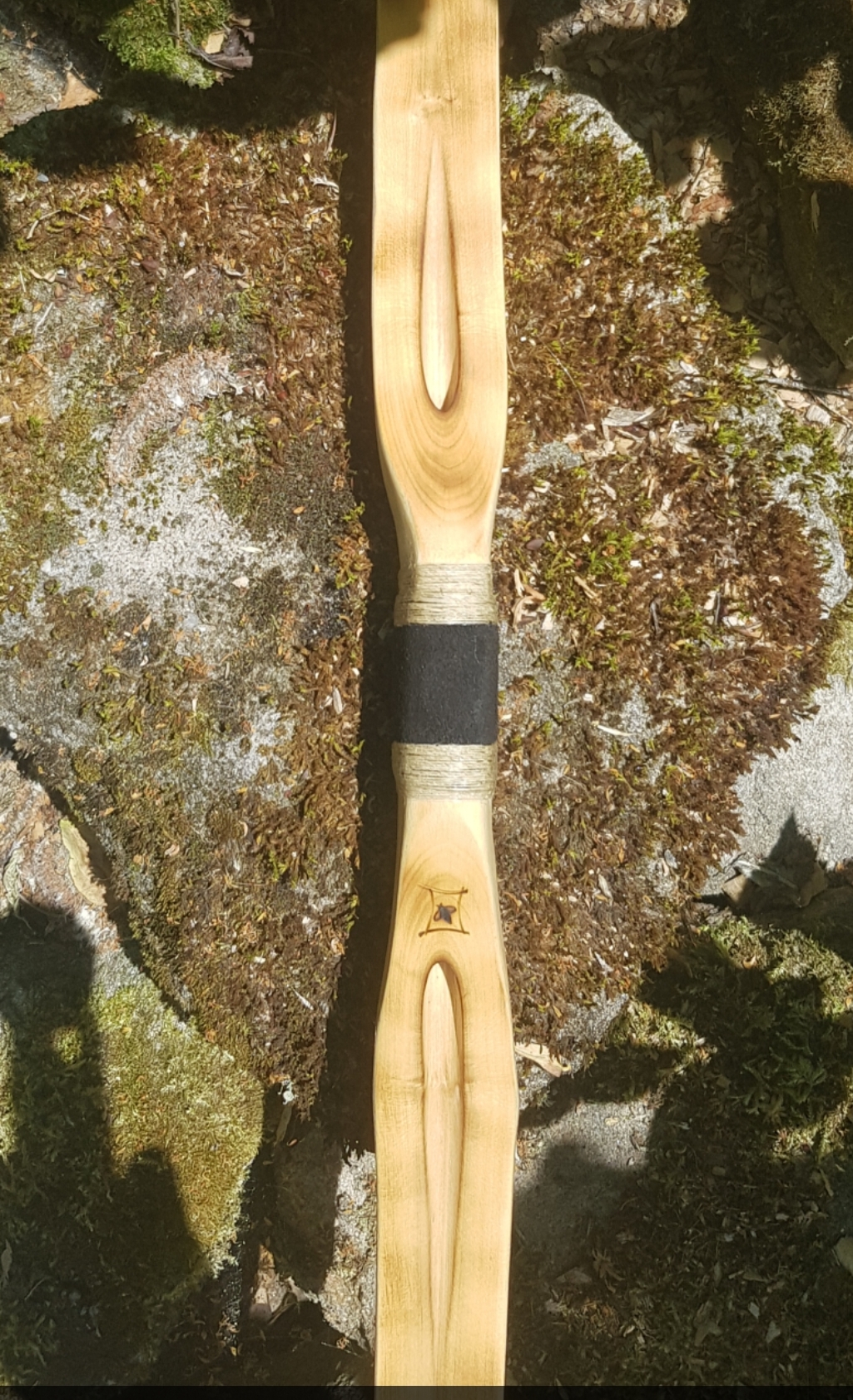

Danke für Eure Hilfe....hier das Ergebnis....
Beiträge: 3693
Hat gedankt: 166 Mal
Hat Dank erhalten: 42 Mal
Re: Markkanal im Griff
benzi hat geschrieben: 29.06.2025, 15:31 hier das Ergebnis....
Das sieht wirklich gut aus. Gratuliere.

Beitrag von Indie12 »
Also ohne alles?
Beiträge: 5937
Hat gedankt: 35 Mal
Hat Dank erhalten: 111 Mal
Gefällt mir optisch auch sehr gut,
die Kanten sind mir noch etwas zu eckig.
Beiträge: 696
Hat gedankt: 25 Mal
Hat Dank erhalten: 64 Mal
Indie12 hat geschrieben: 04.07.2025, 22:37 Also ohne alles?
Bezog sich auf die vorangegangene Diskussion. Hast du den Markkanal jetzt einfach offen gelassen?
Ich find auch dass die Kanten etwas scharf sind, auch am Markkanal.
Gruß Martin
Beiträge: 8124
Hat gedankt: 499 Mal
Hat Dank erhalten: 84 Mal
Danke für die nachträgliche Erklärung! 🙏
Ich wollte gerade nachfragen...😊
Ja, nur Mark rausgepopelt.....

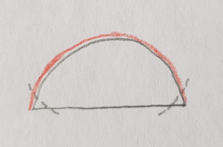

Mein Problem beim Kanten stärker runden waren zwei...
Bei dem umgedrehten D-Profil verändert sich das Breitenprofil beim stärkeren Runden sofort mit, was sich sowohl optisch als auch beim tiller, negativ ausgewirkt hätte....und ich hätte die Rohhaut an der Kante entfernt und da wollte ich sie gerne haben....
Danke für Euren input! 🙏
