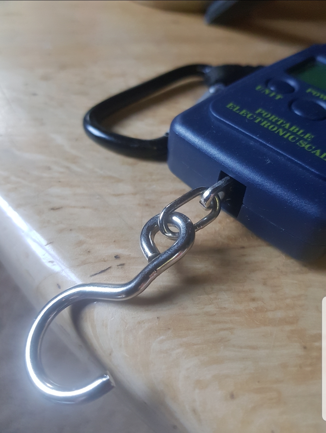

Ich kann auch trotz mehrfacher Suche UND Lesebrille keinen link finden...
Wenn ich Dich richtig verstanden habe, dann möchtesr Du auf beiden Seiten einen Karabiner einhängen können... ich habe das nur oben also zur Sehne hin... unten hänge ich das Seil, an dem ein Karabiner befestigt ist, in den Haken der Waage ein... wenn Du hier statt des Hakens gerne ein Schlaufe möchtest, dann denke ich auch, dass das zu tauschen für Dich kein Hindernis darstellt...
Die Funktion die Du wünscht, hat nahezu jede Kofferwaage bzw Fischwaage...
Das ist meine, schon die dritte, die erste hat 10 Jahre super Dienste geleistet, die zweite hat der junge Hund zerlegt...
https://ebay.us/m/wktpsk
So sieht es dann bei mir in der Praxis aus...
https://youtu.be/HqDHhPUZ6Sk

Die Waage in deinem Link sieht gut aus. Und die stoppt beim letzten Maximalgewicht? OK, ist günstig genug das ich sie mal ausprobiere. Danke.

kra hat geschrieben: 03.07.2025, 08:48 Und die stoppt beim letzten Maximalgewicht?
Sie hält das Maximalgewicht, diese Funktion kann ein und ausgeschaltet werden... Standard ist Maximalgewicht halten...ich muss das, weil ich es in der Regel nicht wünsche, jedesmal ausschalten...
Dass und wie ich diese Funktion ausschalten kann, weiß ich auch nur durch Neumis Hilfe...👍🙏
Ich mag diese Funktion nicht, weil wenn ich beim Ziehen kurz stoppe um den tiller an dieser Stelle zu begutachten, dann bleibt die Waage auf diesem Wert sofort stehen und ich muss sie zurücksetzen
