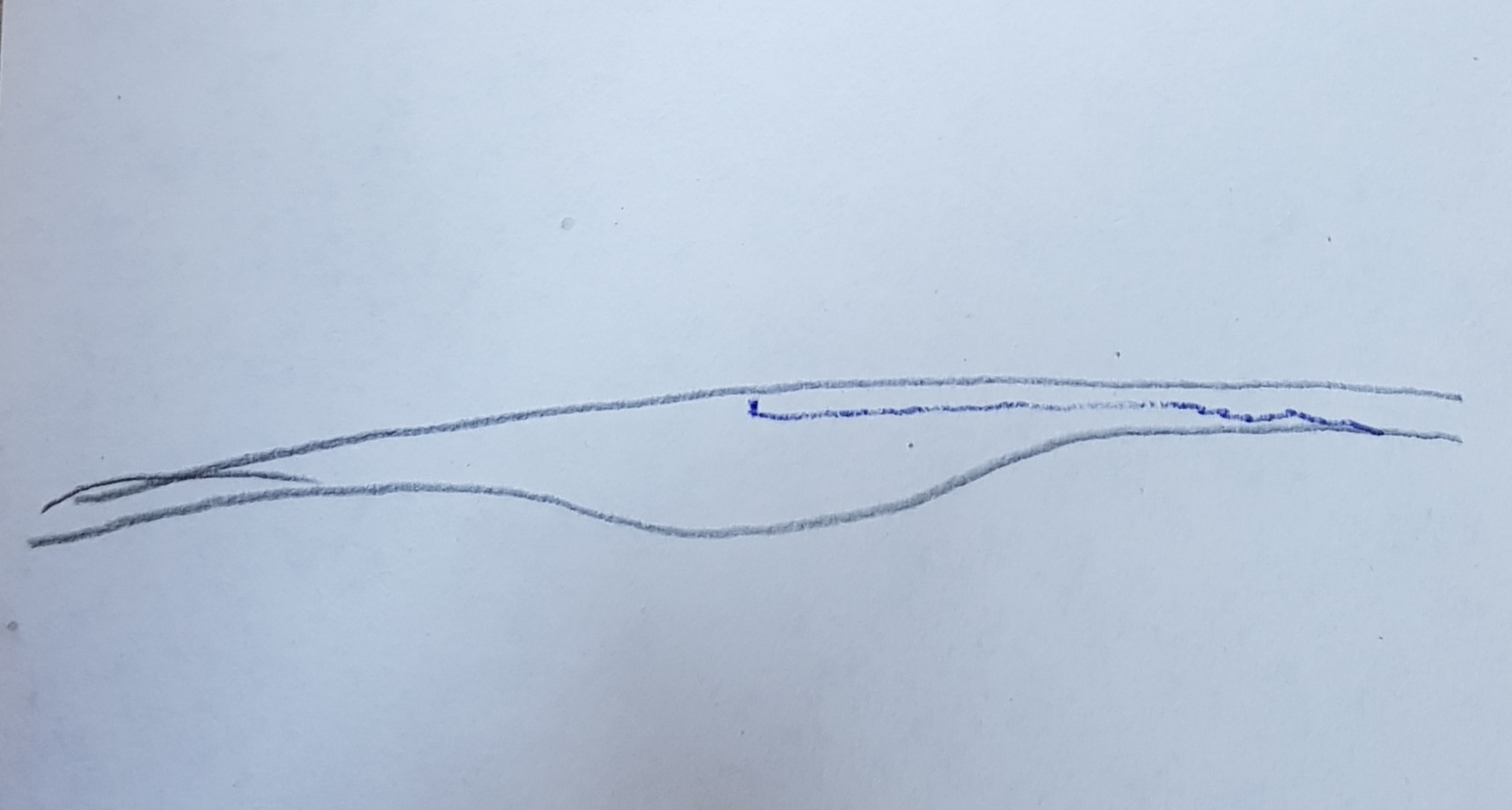

Indie12 hat geschrieben: 17.06.2025, 19:51 Der Griff bricht nicht, aber der Wurfarm reist an diesen Stellen im starren Griff ab und der Bruch setzt sich bis in biegende Bereich als Überlastungskettenreaktion fort.
Von so einem Bruch aufgrund einer Schwachstelle im Griff Rücken würde ich gerne bei Gelegenheit Bilder sehen....😊
Kann ich leider nicht mit dienen, der betreffende Bogen wurde experimentell überlastet (am intakten Wurfarm) und dann thermisch verwertet. Und ich werde mich hüten ,den Fehler zu reproduzieren, um für dich Fotos zu machen ;-)

Der Bruch müsste dann ja etwa so verlaufen.....🤔

Joa, ich würd eher drauf tippen (und so wars bei mir) dass er im Griff abreisst wie du gezeichnt hast und dann einem Frühholzring folgt und der länge nach aufreißt... quasi delaminiert. Ganz abbrechen wird er nicht unbedingt, wenn das Holz nicht spröde ist
