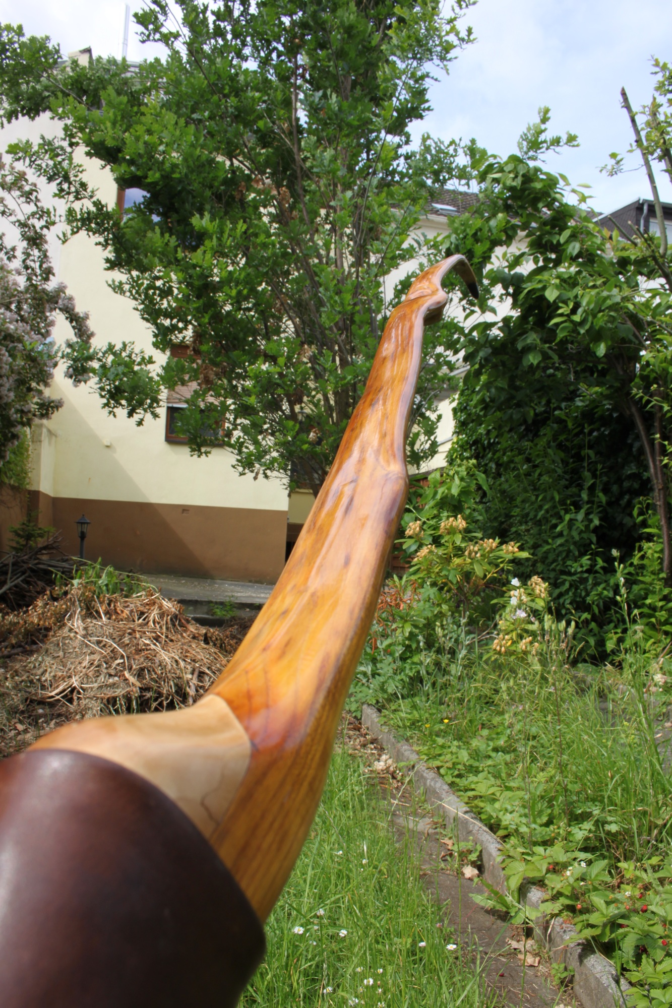

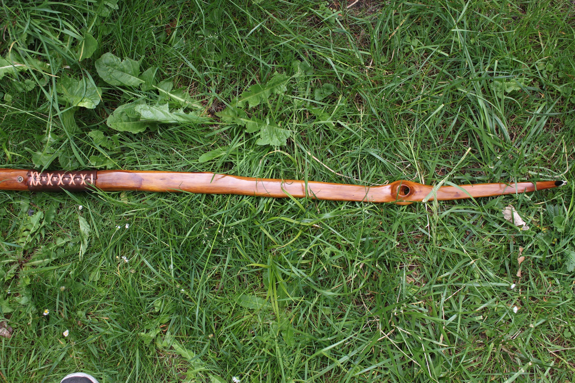

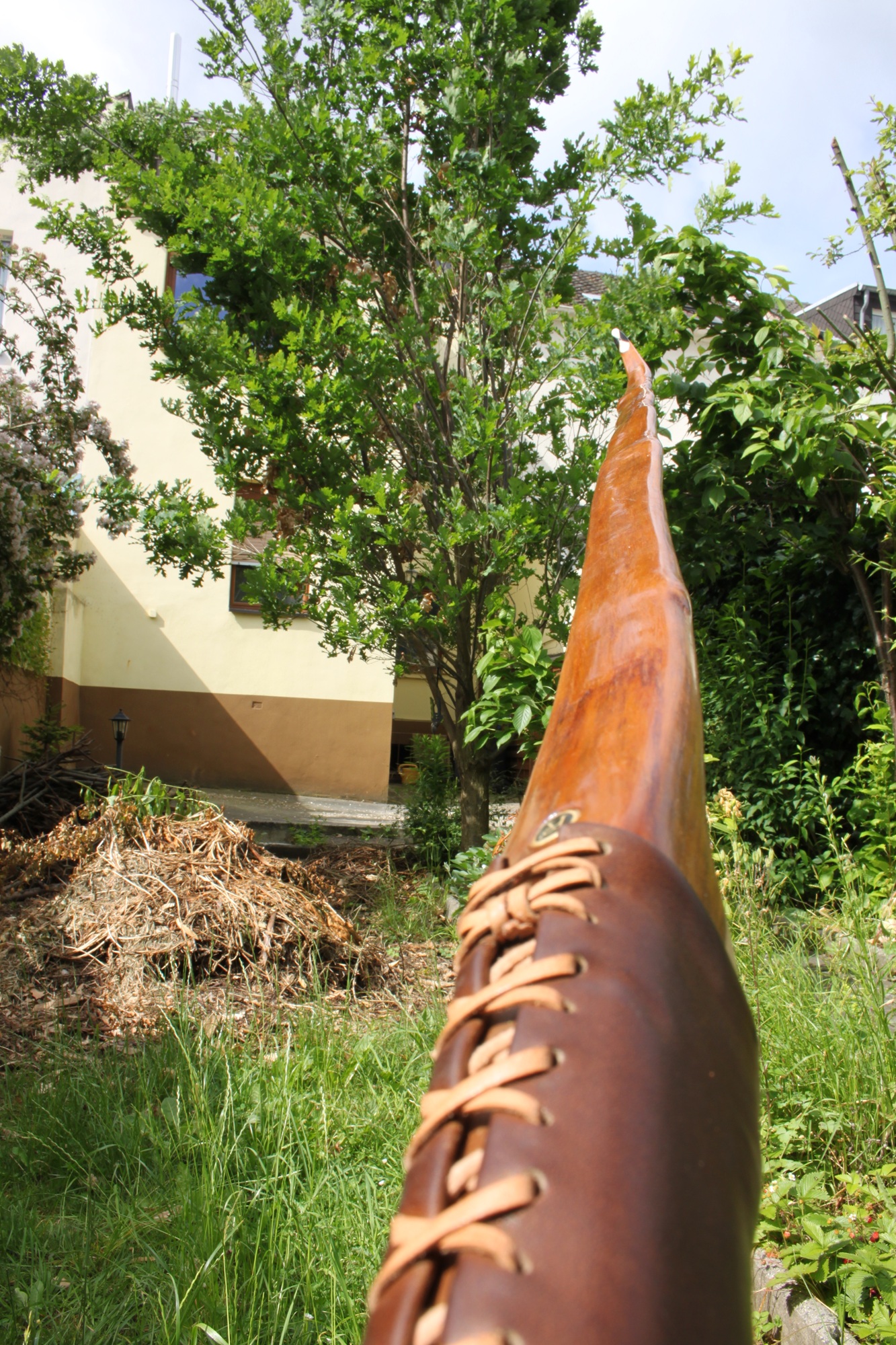

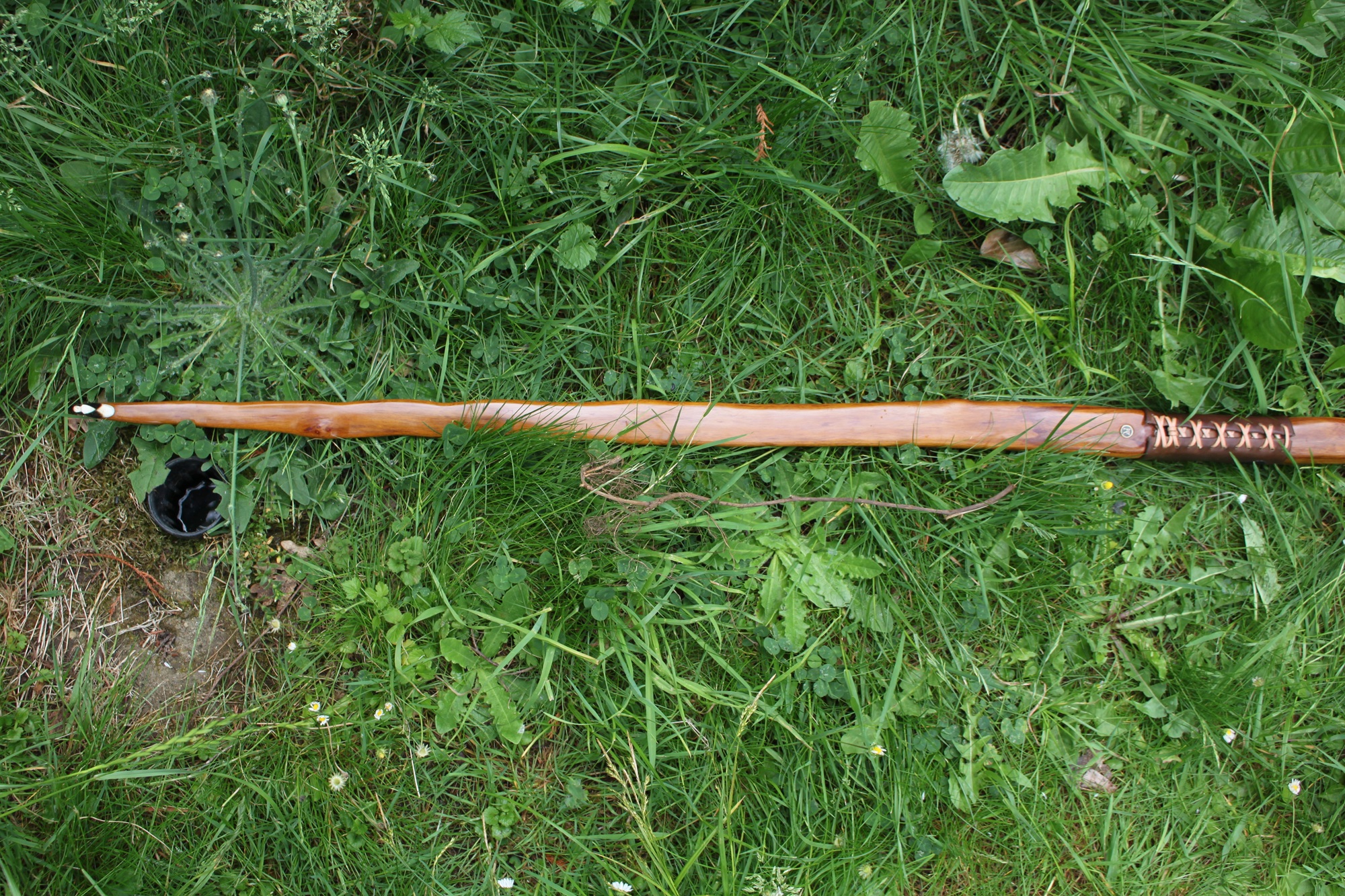

Moin, nach langer Inaktivität dachte ich, dass ich ja nicht nur nach Tillerhilfe fragen, sondern auch mal wieder was präsentieren kann. Erste Urlaubswoche = seit langem mal Zeit für sowas.
Habe gerade diesen Bogen fertig gestellt. Eigentlich ein Takedown mit Metallhülsen, aber die hatten etwas Spiel, es knackte jedenfalls im Vollauszug, war nervig also habe ich die Hülsen zusammengeeult. Jetzt ist Ruhe!
Eine solche Osagequalität habe ich nur als billets, mit ordentlich Twist und diversen Problemen bekommen können.
Was für ein Holz... ❤️
Der Bogen besteht hauptsächlich aus zwei durchgehenden Jahresringen! Der dritte JR läuft am Bauch in Richtung Tips aus.
Dicht, schwer, schön dunkel, macht jeden Quatsch was Wärmekorrektur und Faserverlauf angeht mit.
Nebenbei meine Astlochpremiere.
Im Griffbereich habe ich Hibiskus rosa sinensis aufgesetzt.
Kurz vor dem fertig tillern hart getempert.
Mehrfach seitlich mit trockener Wärme korrigiert.

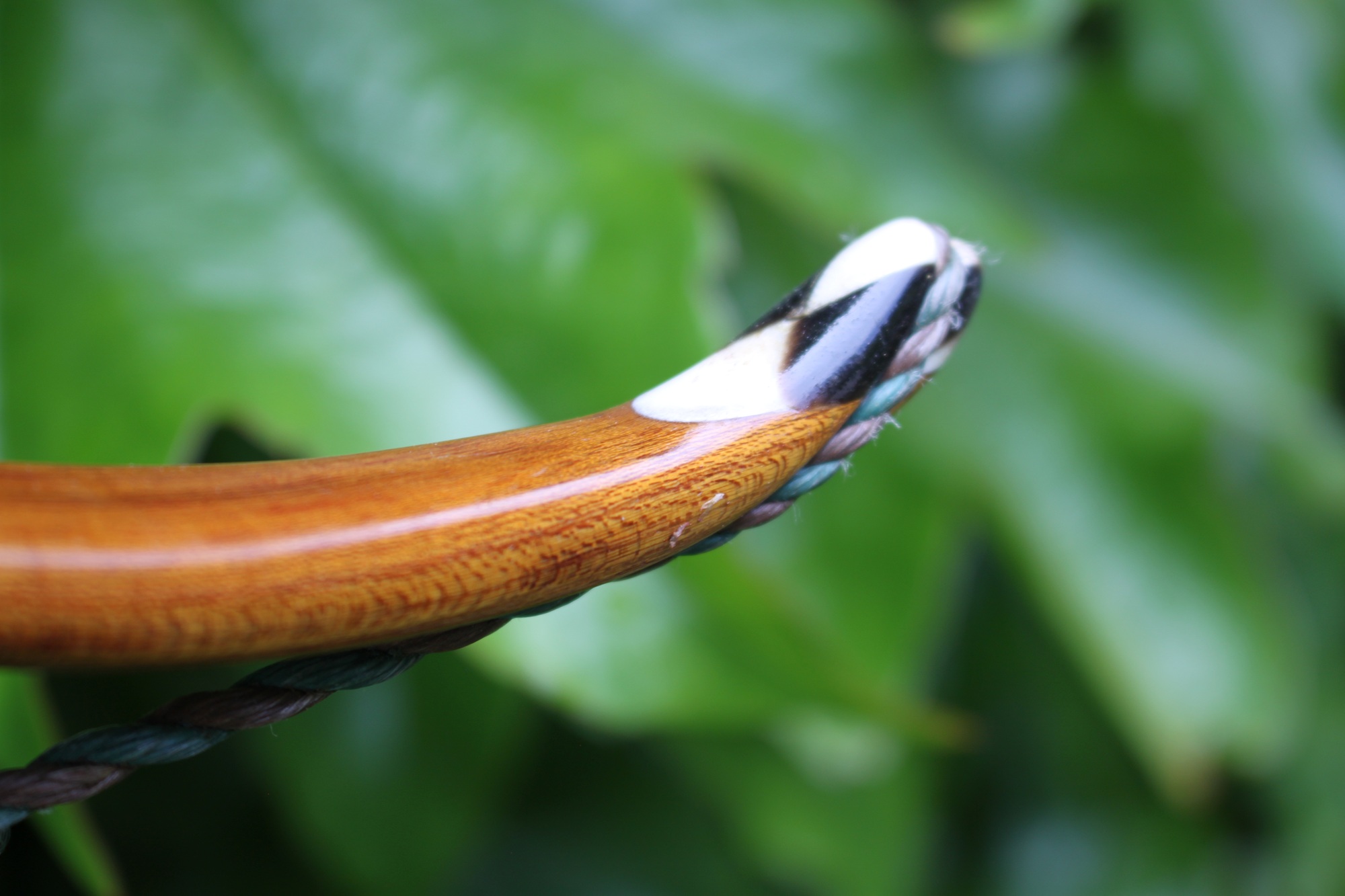

Tipoverlays aus Horn und Geweihresten zusammengesetzt.
Finish aus irgendeinem Zeug, dass ein bekannter Bogenbauer mir geschenkt hat. Rezeptur unbekannt aber es ist Leinöl und irgendein Lösemittel enthalten.
So sieht das Dingen aus:
etwa 30'' Auszug
etwa 30'' Auszug
Balance der Wurfarme musste nach dem Einschießen nochmal korrigiert werden. Dank des höher gebogenen Minirecurves am oberen WA finde ich es gar nicht so einfach die WA Balance zu beurteilen. Glaube aber es passt so. Diese Wocheende geht er auf 3D Turnier. Bin gespannt was der Kumpel der ihn schießen wird berichtet (und ob er es aufs Treppchen schafft).
Freu mich über Feedback! Liebe Grüße, Klaus

Der Bogen sieht richtig stattlich aus.

Die (steife) Stelle im oberen WA hast Du selbst schon angesprochen. Für mich könnt er da etwas weicher biegen, aber Du wirst das schon nach Gespür richtig gemacht haben.
Ich wünsch Dir, dass der Bogen viele Schüsse hält, besonders, dass der Riss am Astloch so stabil bleibt. Sonst wickeln, aber normalerweise sollte mit Epoxy nichts mehr passieren.
Chapeau!

schöner Osagebogen mit viel Charakter, kannst du noch das Gewicht des Bogens messen, würde mich interessieren da ich auch gerade an einen Osage arbeite.
Der obere WA könnte ev etwas mehr biegen, ist aber schwierig zu beurteilen, wenn der Pfeil sauber rausgeht, dann passt es.

Schöner Charakter Bogen, die Haptik ist bestimmt auch super.
Die Tips gefallen mir sehr gut, sind mal was anderes.

Bei den Overlays sparst natürlich auch gut Masse an den Ende (wenns nur ein paar Gramm sind, aber ich find das merkt man trotzdem)

Den Bereich meinte ich, kann täuschen.

MrCanister123 hat geschrieben: 03.06.2025, 09:21 Bei den Overlays sparst natürlich auch gut Masse an den Ende (wenns nur ein paar Gramm sind, aber ich find das merkt man trotzdem)
Jep alles hinter der Nockkerbe ist doch tote Masse. Laut meines Kollegen, der ihn schießt, spürt er keinen Leistungs-Unterschied zu seinem Glaslaminierten Langbogen mit ähnlichem Zuggewicht.

Haitha hat geschrieben: 03.06.2025, 09:48 Den Bereich meinte ich, kann täuschen.
Ja, sehe was du meinst, da ist aber auch ne kleine reflexe Welle im Holz. Generell oberer WA einfach realtiv anspruchsvoll zu tillern.

Ich habe die kleine Welle im entspannten Zustand gesehen.

schöner Bogen,
besonders die sind super geworden!
