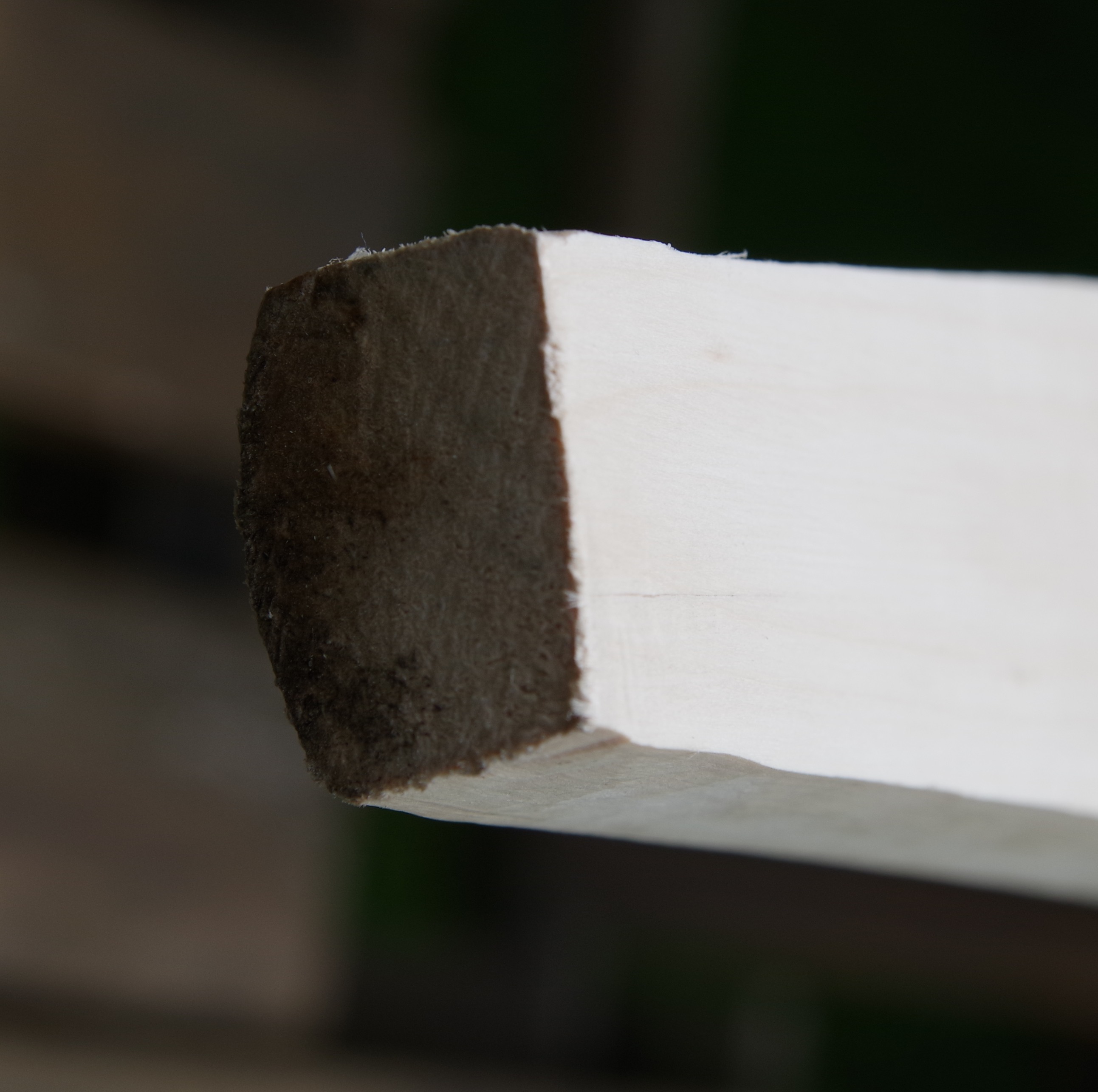

Leider sind bei mir noch 2 Probleme aufgetaucht.
Das erste ist die Sehnenlage. Als ich die grobe Form festgelegt hatte sah das nicht ganz so außermittig aus.
Die WA-Enden sind noch recht breit bis zu 21mm , kann ich darüber die Lage noch etwas korrigieren?
Und damit sind wir bei Problem 2
Ich halte das für einen Riss.
Der Riss ist ca.15mm lang, liegt 6mm von der Außenseite und das WA-Ende ist hier besagte 21mm breit.
Wenn ich dies 6mm einfach abtrage, halte ich mich nicht mehr an die Mitte des Faserverlaufs, was könnte das für Folgen Haben? ???
Das einseitige Abtragen würde die Sehne allerdings auch wieder näher an den Griff bringen.
Herr schmeiß Hirn vom Himmel!!!
Klatsch
Daneben
Beiträge: 8877
Hat gedankt: 1178 Mal
Hat Dank erhalten: 202 Mal
Re: Wieder ein Anfänger mit Haselproblemen
Das Profil in der Breite gefällt mir sehr gut! 🥰
Biegt er sich denn schon ein bisschen?

Dann würde ich erst mal weitermachen bis er sich mehr biegt... um die Korrektur der Sehnenlage würde ich mir erst auf Standhöhe wirklich Gedanken machen....
Beiträge: 6274
Hat gedankt: 76 Mal
Hat Dank erhalten: 243 Mal
Erst mal Standhöhe und dann an den Enden kannst du noch korrigieren, 1 cm Breite genügt. Falls dass nicht reicht dann gibt es auch noch andere Möglichkeiten. Längsrisse sind nicht problematisch, wenn sie nicht wegfallen dann mit flüssigem Sekundenkleber füllen.
Beiträge: 1577
Hat gedankt: 67 Mal
Hat Dank erhalten: 106 Mal
Wie siehts denn hier mit deinem Projekt aus?
Ich würde an deiner Stelle den Griffbereich dämpfen und zurechtbiegen.
Geht gut mit Schraubzwingen auf einer Diele oder einem Kantholz.
Davor würde ich aber auch, wie Thomas geschrieben hat, die WA-Enden noch pyramidal (auf eine Breite von 1cm) auf den letzten 15cm verjüngen.
Je schmäler deine Enden sind, desto weniger Masse muss dein Bogen (beim lösen )transportieren.
Sprich, es geht mehr "Power" in den Pfeil.
Früher oder später musst du den Rohling zurechtbiegen, sonst hauts dir den Bogen beim Ausziehen um die Ohren
