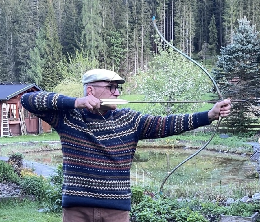

Hallo! Ich möchte heute meinen Restl-Kompositbogen (Haselholzreste vom Sapturnier, Hornreste und Bambusreste) zeigen.
„Xerxes“
NtN 123cm
Griff und biegende Tips aus Hasel, Wurfarme aus geröstetem Bambus
5 Hornabschnitte am Bauch, 7cm überlappend mit Epoxy verklebt
2 Lagen Straußensehnen mit Hasenhautleim aufgeklebt
Rohhautbacking
Sehnenbrücken aus Geweihabschnitten
380Gramm, 45Pfund bei 31 Zoll

Ein toller Bogen. Hast vielleicht noch ein Foto auf Standhöhe?

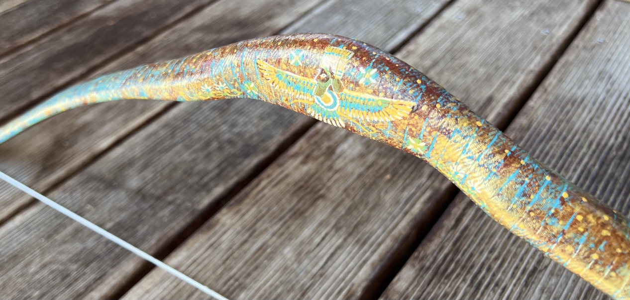

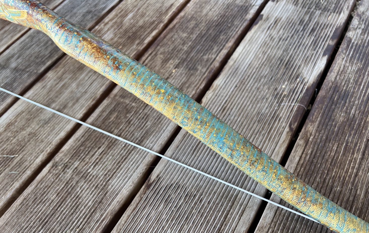

Da bitte ich aber um mehr Detailfotos, besonders vom schönen Finish!

Ich würde die Bemalung auch gern näher sehen.

Ergänzend ein paar Fotos. Standhöhe 18cm. Auszug gleichmäßig weich bis 33 Zoll. Die Hornplatten sind liegend aufgebracht und liegend 7cm überlappend verklebt. Die Hornplattenüberlappungen liegen im Bereich der Fadeouts und im Bereich Übergang Tips zu Wurfarm. Im Bereich des Griffs sind 2 Hornplatten versetzt übereinander geklebt um den starken Deflex optisch zu verstecken. Bemalung mit Acrylfarben. LG Stephan
