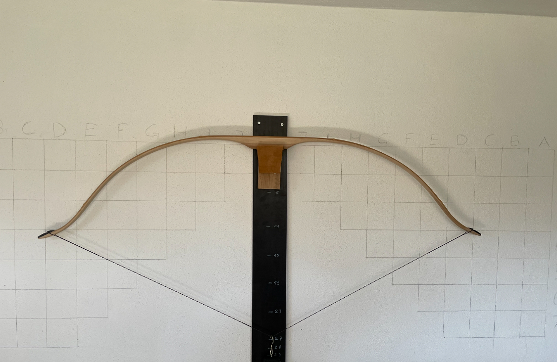

So jetzt!
Das Bild ist leider nicht 100% mittig und die Schatten verwirren genauso wie die Bambus Nodien :/ in der Realität sieht er für mich perfekt getillert aus ….

Ich werde ihn heute feinschleifen und dann endgültig präsentieren. Er hat ein dauerhaftes Set von 3-4cm (ist einfach der Kombi hick-bamb geschuldet und wegen dem zu frühen Aufspannen)
Was ich noch machen kann ist, ihn reflex biegen und den Bauch föhnen damit er nicht ganz so deflex ist. Stringfollow hat er kaum da wie gesagt dauerhaft set.
Will ihn ungern weiter schwächen da ich ungewiss bin wie stark er tatsächlich ist. Er schiesst sich jetzt angenehm und wenn der nockpunkt weit genug oben ist, dann streift nichts.

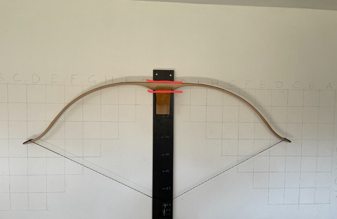

Senn91 hat geschrieben: ↑04.04.2025, 13:22 Die umlenkrolle ganz unten kann ja nicht den Wert verfälschen?!
Warum? Weil ich die Waage abgenommen und mit meinem Hand direkt gezogen und gemessen habe und siehe nur 38-39 pfund?!
Nein die verfälscht nix. Kann es sein dass du die Waage mit dem Griff bis zu deinem Ankerpunkt gezogen hast? Denn nicht vergessen, vom Griff bis zum Haken sind schon einige Zoll Unterschied. Oder vielleicht ist deine Auszugslänge auch eine andere als du glaubst?

Und der linke Fadeout sieht noch immer sehr steif aus aber das ist jetzt nichts tragisches. Sonst find ich den Tiller gut.

Und noch eine mögliche Ursache für den Unterschied im Zuggewicht könnte die Art sein wie du deinen Auszug misst, bzw wie du die Auszugslänge an deiner Tillerwand markiert hast. Bei den Markierungen am Foto ist die obere Linie am Bogenrücken. Das ist die übliche Stelle von der aus der persönliche Auszug gemessen wird. Wenn du bei deiner Tillerwand den Auszug aber von der unteren Linie aus (also vom Auflagepunkt weg) gemessen hast sind das zwischen 1,5 und 2" Unterschied

Ja ich hab von der Auflage wo der Griff aufliegt aus gemessen . Stimmt das epoxy hab ich vergessen …
