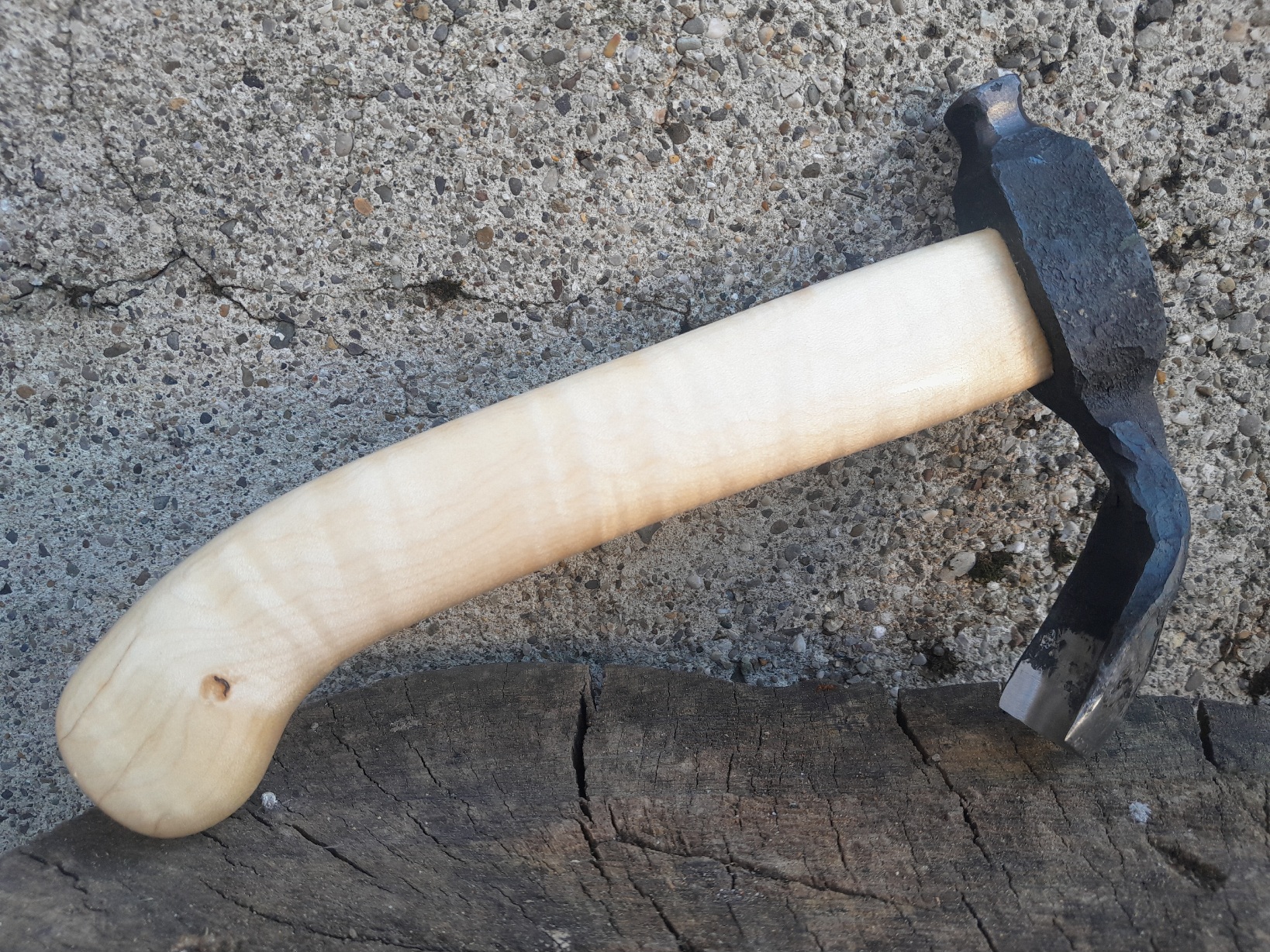

Beiträge: 3954
Hat Dank erhalten: 17 Mal
Vorher
Vorher
Nachher
Nachher
Beiträge: 8803
Hat gedankt: 29 Mal
Hat Dank erhalten: 101 Mal
Hallo Tom,
du hast also aus einem Maurerhammer einen Dechsel geschmiedet. Härtung?
Angelassen? Wie hast du geschliffen?
Beiträge: 6704
Hat Dank erhalten: 174 Mal
Zumindest sieht man, dass es in Öl gehärtet ist. Und ein Maurerhammer war's, glaub ich auch keiner.
Hübsches Teil. Nimmst den mit nach Kolbingen?
Beiträge: 3954
@Heimwerker
Es gibt hier ne Stelle im Wald wo die Mooreiche ausm Bachbett rauskommt.
@Jo
Ich hab die Schneide zum glühen gebracht und nur diese in Öl gehärtet. Als das Metall nach einigen Sekunden nicht mehr geglüht hat Schneide raus anlassfarben beobachtet und anschließend wieder ins Öl und abkühlen lassen. Abschliesender Schliff fehlt noch bis jetzt Dremel und Wassersteine.
@fatz
Wenn ich drandenke ja
