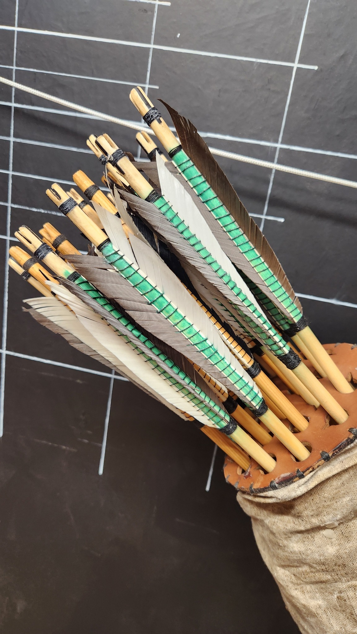

Nach etwas Abstinenz habe ich mal ein paar Pfeile gebaut und dazu ein Rezept - wohl aus dem MA- verwendet:
1. 50% Kiefernharz + 50% Bienenwachs + einen Teelöffel Kupferoxid - Alles einmal verkochen und verrühren.
2. Dann den Bereich für die Befiederung mit diesem Kleber bestreichen - abkühlen lassen
3. Die Federn dann mit dem Daumen jeweils vorne andrücken - durch die Handwärme halten die Federn dann auch schon soweit das man mit der Wicklung beginnen kann.
4. Nach dem Wickeln dann das Ganze über Wasserdampf erwärmen um a) Gänsefedern zu begradigen und b) damit dieser Kleber flüssig in die Wicklung einzieht.
Das Ganze funktioniert ausgesprochen gut und ich finde sieht auch schön aus.
