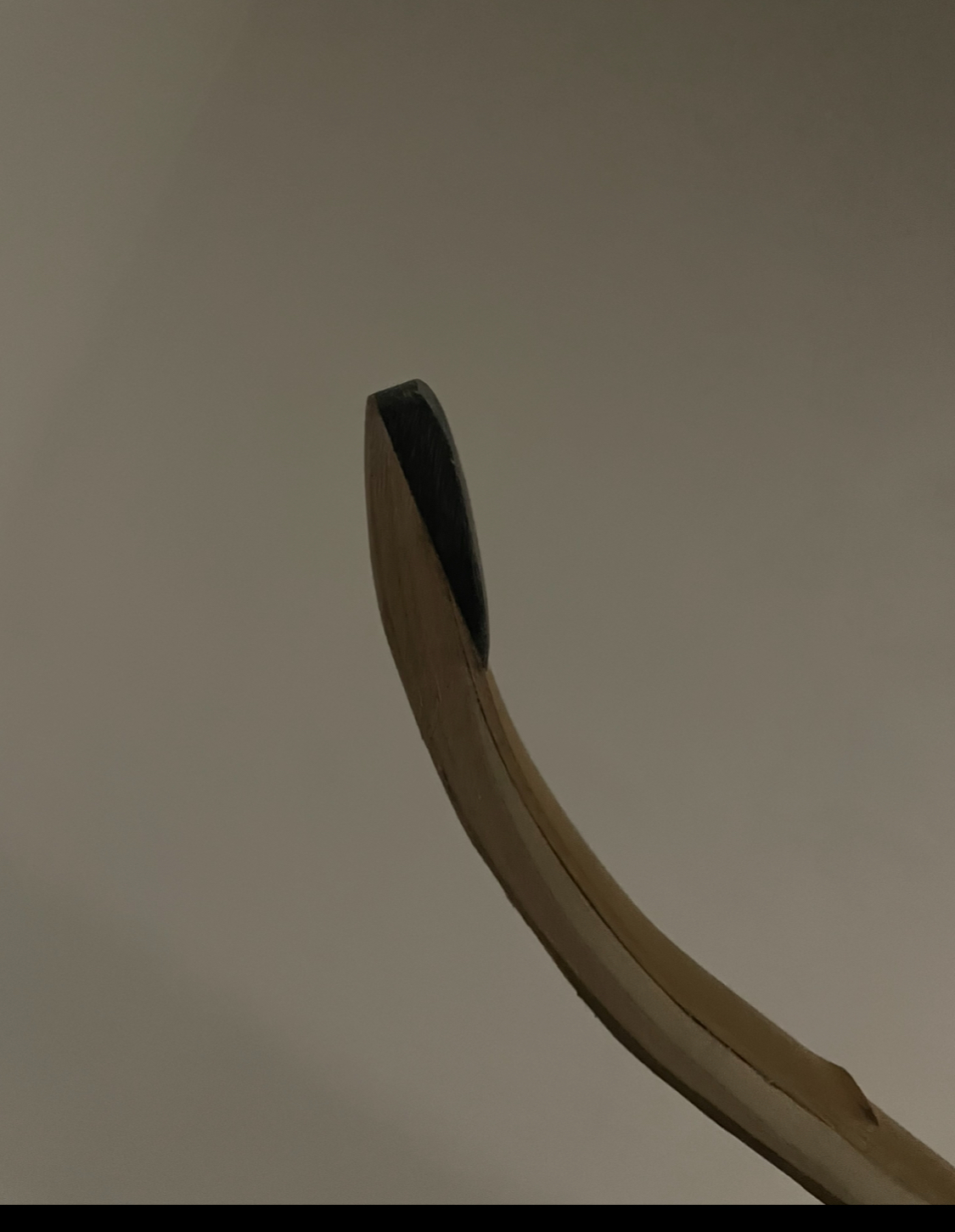

So da sind sie. Hoffe ich hab an den bogen enden genug abgefeilt sonst bleibt nicht viel Horn übrig wenn die dünner werden 😅

Die Kanten am Bambus noch abrunden.

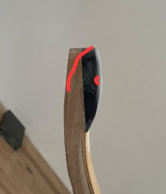

Ich vermute aber das ich nicht schräg genug abgefeilt habe das Horn guckt viel zu weit vor. Bei einem Video hab ich gesehen wurde die Auflage schräger gefeilt…soll ich das Horn nochmal runterfeilen und die stelle tiefer feilen? Bzw. Hab gesehen das manche auch an der Rückseite holz abfeilen…wusste nicht das es möglich ist :D bzw. Erlaubt

Ich denk er meint, dass das Horn den Rücken so weit überragt.
Das ist kein Problem, außer vllt ästhetisch, das musst du entscheiden. Technisch gesehen macht es den Recurveeffekt etwas größer, außer du feilst die Sehnenkerbe weit ein. Ansonsten ist das so ok, lass das so. Das Holz hinterm Horn würde ich beim Erstversuch nicht zu weit runterfeilen, nur oben etwas abrunden. Ich mach dir mal ne skizze
Beiträge: 879
Hat gedankt: 78 Mal
Hat Dank erhalten: 104 Mal
Re: Fönen von Hickory Recurves
Beitrag von Indie12 »
So etwa

Seitlich im Horn/am Hickory würde ich keine Kerben reinmachen, nur am Rücken (ins Horn).
Im Prinzip genau so wie Indie es gezeichnet hat.
Weil sobald du einen anderen Sehnenwinkel hast (also beim Auszug), schnappt die Sehne aus den seitl. Kerben.
Wäre nicht tragisch, die Sehne bleibt ja trotzdem drauf, aber kann nerven ;)

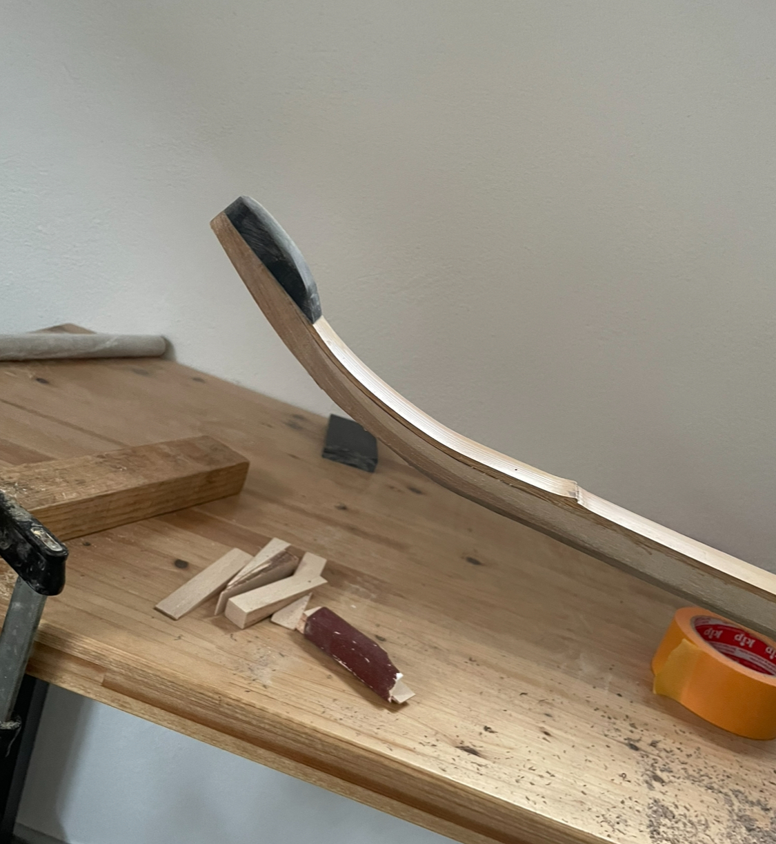

Danke. Hab es nachgearbeitet! Sieht jetzt besser aus.
Werde aber in Zukunft etwas steiler abfeilen bevor ich das Horn und die “Nerven” einbringe ;D
