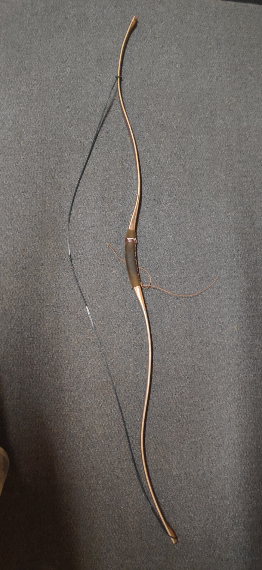

Hallo, bin neu hier (naja nicht ganz aber war sehr sehr lange inaktiv) und habe von Bogenbau keine Ahnung daher hier mal eine Frage an die Bogenbauer.
Ich habe einen Osage/Esche/Glas "Skythen von Gyula Kovacs/Julius hu (vor bald 20 Jahren gekauft)
Hat 45# und ich bin nicht mehr in Form :D
Ich wollte mal fragen ob man den Bogen eventuell nacharbeiten kann (handwerklich begabt bin ich durchaus)
Der 45# Recurve eines Kumpels zieht und hält sich Butterweich, mein Skythe geht so richtig auf "auf Block" irgendwie unangenehm (und schwer zu beschreiben.)
Verkauf/Neukauf kommt eigentlich nicht in Frage, würde lieber den behalten und entweder, mit den Pfund runter kommen oder wie auch immer, den Auszug weicher machen ^^
Vielleicht kann am "Tiller" auch jemand erkennen wieso er so "blockt" oder ob das ist normal ist bei der Form, etc.

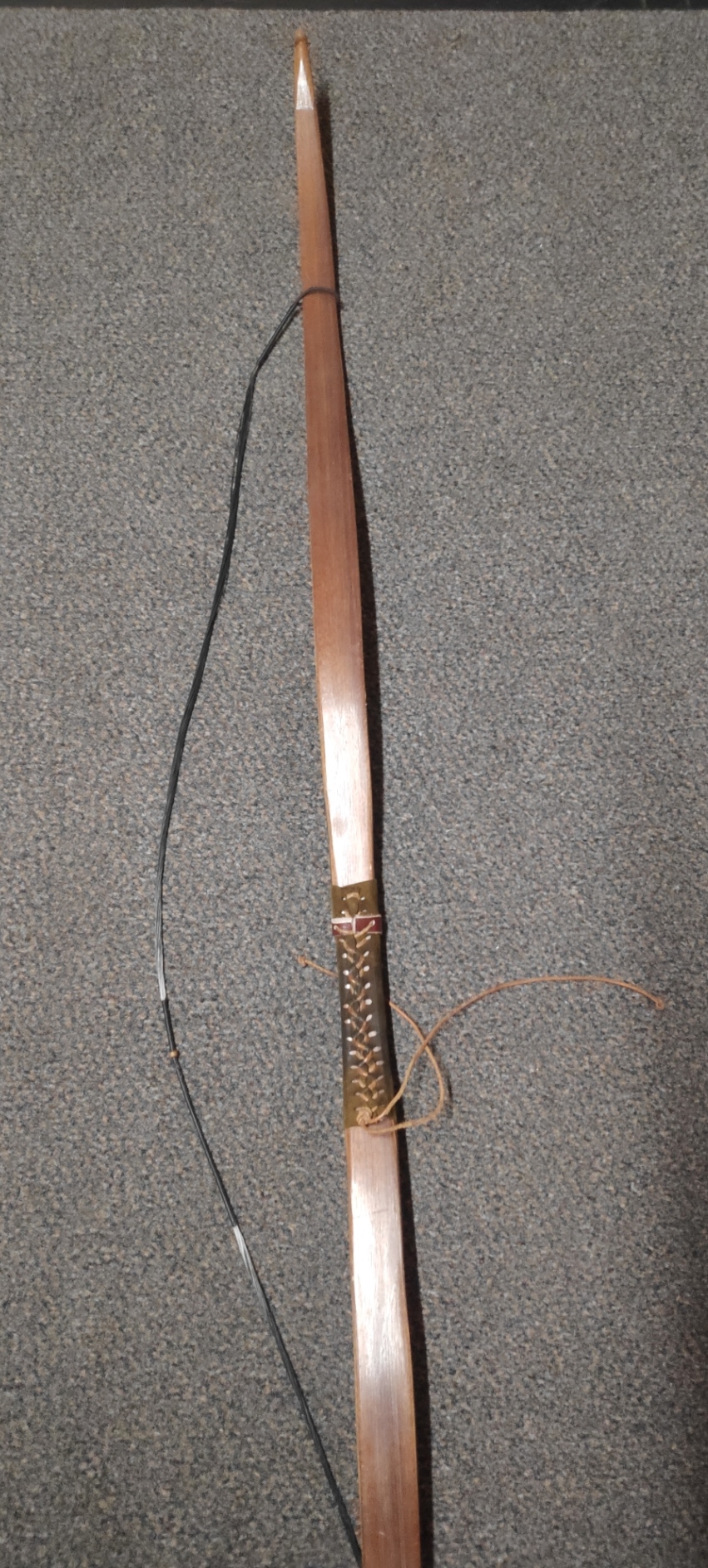

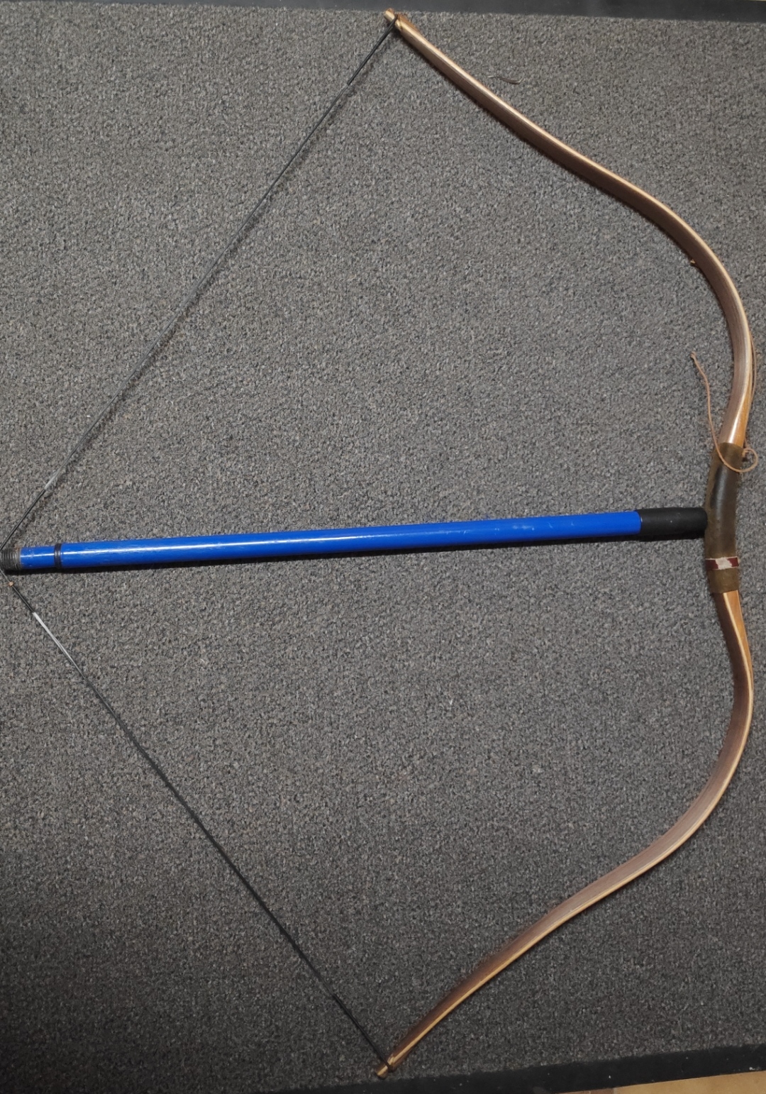

Bei dem gezeigten Auszug ist der Sehnenwinkel an den Wurfarmenden bei 90°.
Dass der Bogen bei diesem Auszug "zu" macht, ist normal.
Wie lang ist denn die blaue Stange?

Die blaue Stange müsste ca 32"/82cm haben und das ist NICHT mein Auszug, ich bin nur 1.72 groß,
Meine Pfeile sind 29.5"/75cm lang, mein Auszug ist ca 26,5"/67cm.
Beschriftet ist er mit 46#/28"
Das letzte mal gemessen hatte er bei ca meinem Auszug um die 45#
Der blaue Besenstil war nur als Veranschaulichung gedacht wie das Auszugsbild Überhaupt so ist.

So hier Bild bei Auszug, ich hoffe man kann was erkennen, Das sind -rechnerechne- Pfeilmarkierung war 40cm ab Auflagepunkt + standhöhe 16-17cm öhm also 22-23"? dann zieh ich ja noch weniger als gedacht.
Und bei diesem Auszug zeigt die Fischwaage 19.5kg, also laut google ca 43# .
Anasazi
Beiträge: 849
Hat gedankt: 30 Mal
Hat Dank erhalten: 96 Mal
Re: Gekauften Bogen bearbeiten
Beitrag von Anasazi »
Zumindest sieht man deutlich den unterschiedlichen Sehnenwinkel zwischen deinem Auszug (ca 70° pi mal daumen) und dem Besenstiel (90°).
Bei diesem Sehnenwinkel sollte der Bogen aber noch nicht wirklich härter werden, dass passiert wahrscheinlich so ab Sehnenwinkel >80°.
43 lbs bei dem Auszug würde gut passen zu den Angaben auf dem Bogen, wenn dein Auszug so um 26,5 Zoll wie oben angegeben wäre....
Wenn das nur 22 / 23 Zoll Auszug sind, dann liegt der Bogen bei 28" bei deutlich über 50 lbs (ca. 54 / 55).
Du bist dir wirklich sicher, dass du nur 22/23 " Auszug hast ?
Steck bitte beim probieren einen Bier- oder Pappdeckel an den Pfeil, so dass der Deckel vor dem Griffstück ist. Beim Auszug wird der Deckel nach vorne geschoben und du kannst messen (nachdem du den Pfeil vom Bogen genommen hast, denn der Bierdeckel bleibt dort stehen, wo du ihn hingeschoben hast).
