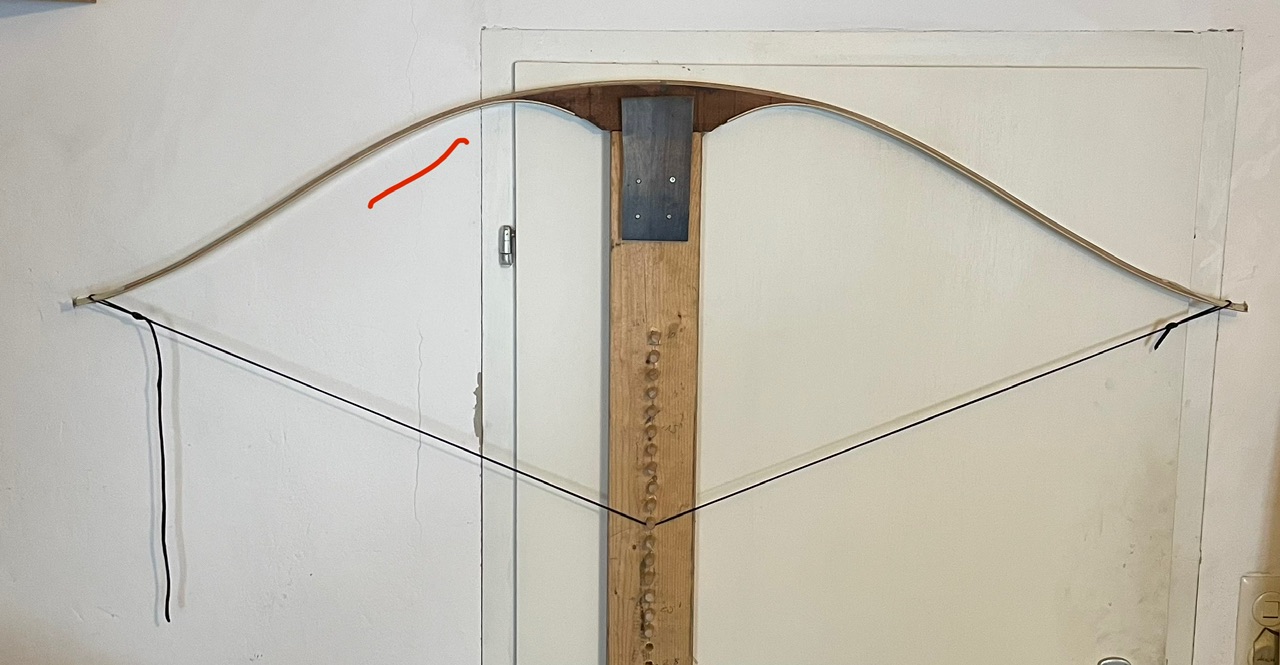

Heute konnte ich endlich meinen Tillerbaum anbringen und ein paar Fotos machen.
Zuerst habe ich den Bogen um insgesamt 20cm gekürzt, also rechts und links jeweils 10cm abgeschnitten.
So sieht er jetzt auf niedriger Standhöhe (7“) aus.
Die Tillersehne ist natürlich zu lang, gemessen habe ich vom tiefsten Punkt der geplanten Handauflage zu der Stelle, die hier die Mitte der geraden Sehne wäre.
Das folgende Bild zeigt den Bogen bei 23“, wo nach der Kofferwaage gerade meine angestrebten 35# anliegen
Wenn ich es richtig sehe, biegt sich der markierte Bereich etwas mehr als auf dem gegenüberliegenden Wurfarm. Auch die Spitze liegt knapp 2cm tiefer.
Mein ungeschultes Auge empfindet den rechten Wurfarm als „harmonisch“ - also würde ich diesen gleichmäßig bearbeiten und beim linken den Bereich auslassen, der sich mehr biegt.
Liege ich da soweit richtig?

Re: Mein erster Glasbogen - Frage zu den Wurfarmen
Beitrag von Grombard »
Mach die Sehne so lang wie sie für eine vernünftige Standhöhe passt.
Nur dann siehst du auch wie der Bogen sich wirklich verhält.
Eine überlange Tillersehne nimmt man beim Glasbogenbau nicht.

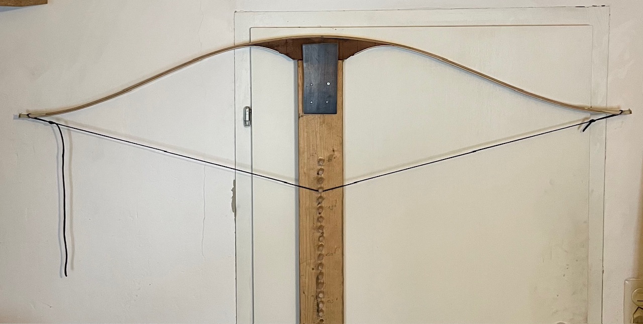

Hier noch ein Bild von aus näherungsweise Standhöhe auf 35# gezogen. Davor habe ich die Wurfarme leicht beschliffen.
Ich komme so jetzt auf 25“
Grombard
Beiträge: 2051
Hat Dank erhalten: 7 Mal
Ja, bau ne vernünftige Sehne.
Pack da Tips drauf und arbeite dann vorsichtig auf dein geplantes Zuggewicht runter.
Wenn es gefühlt zu schmal wird, kannst du durch einen Trapezschliff am Rücken noch # abnehmen.
Behalte deine Fades im Auge, die sind ganz schön steil.

Da ich meine Vierjährige von der tollen, bunten und „klebrigen“ Schnur begeistern konnte, habe ich die Sehne gestern noch fertig bekommen und konnte heute nach Aufkleben der Overlays bis kurz vor mein gewünschtes Zuggewicht tillern.
Hier zwei Bilder von 35,5# auf 28“
Es ist nicht das gleiche Foto - Ich habe den Bogen bewusst von beiden Seiten fotografiert, weil mir der Schattenwurf sonst Streiche spielt.
Auf Standhöhe gebracht, hat der „leichtere“ Wurfarm einen positiven Tiller von 5mm, der kommt also nach oben.

Sieht doch sauber aus.
Beim nächsten dann die Fades länger und flacher und das läuft.
Der kann so wie er ist auch ewig halten.
Aber flacher ist halt immer besser und sicherer.
