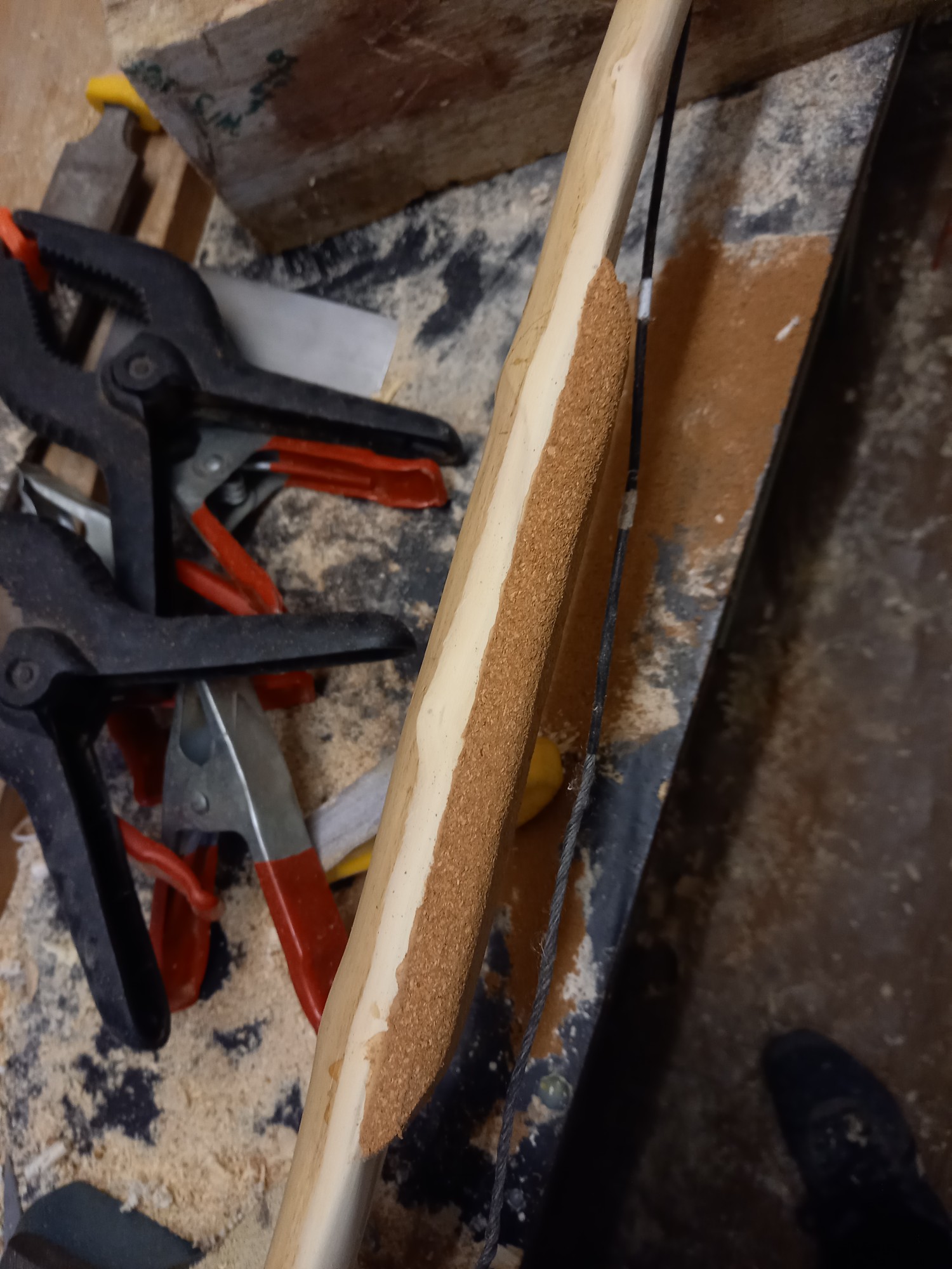

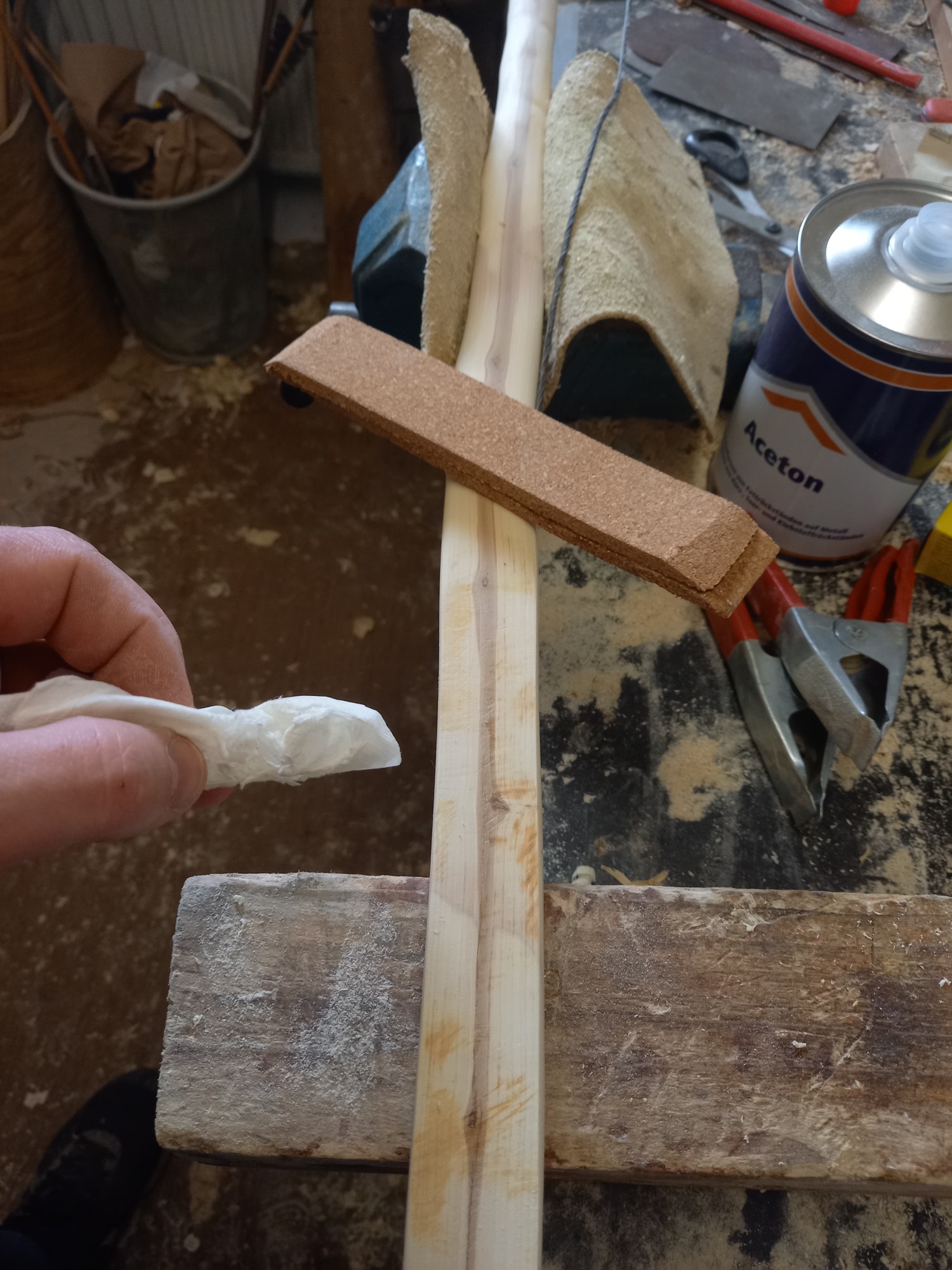

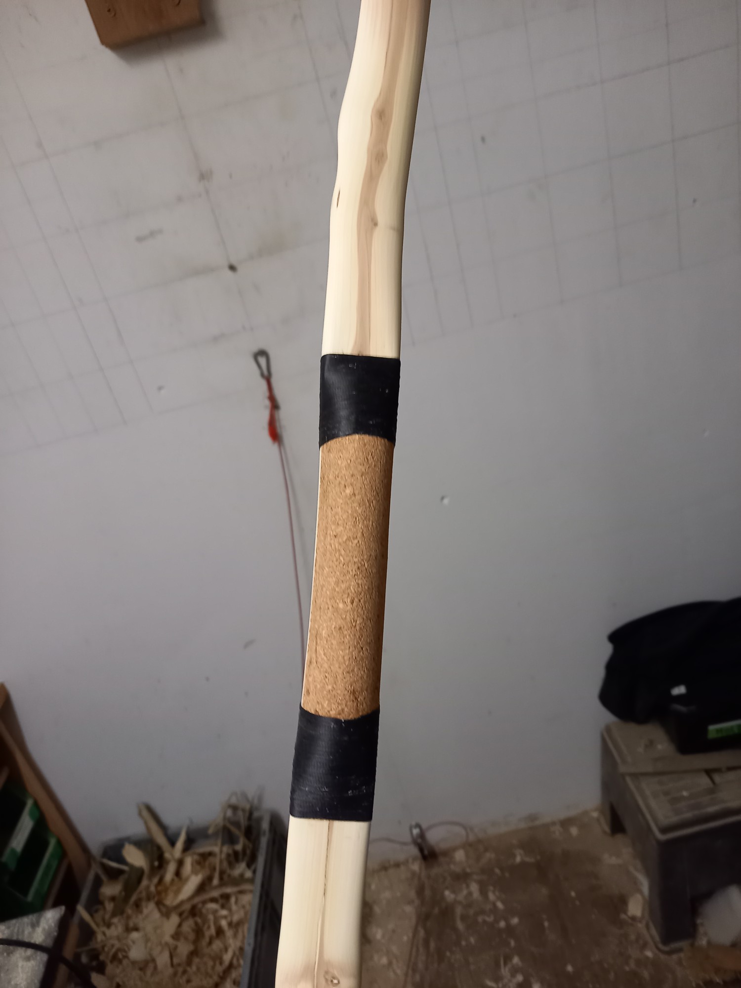

2 korkplatten draufgebebbt
Geschliffen
Geschliffen
Nochmsl eine korkplatte drauf
Beiträge: 1471
Hat gedankt: 59 Mal
Hat Dank erhalten: 88 Mal
Re: Saplingbow 17, 2025, MrCanister, Flieder

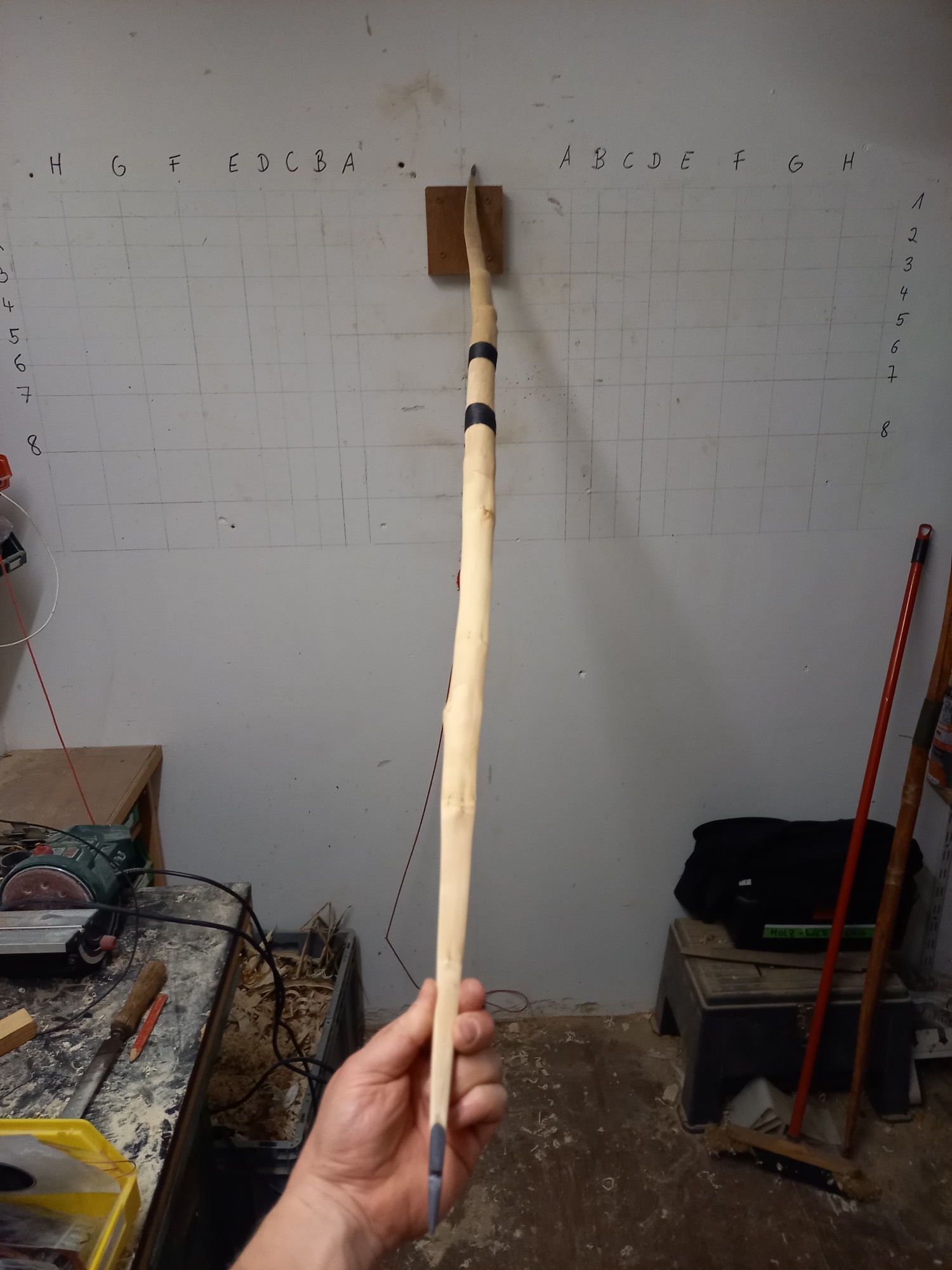

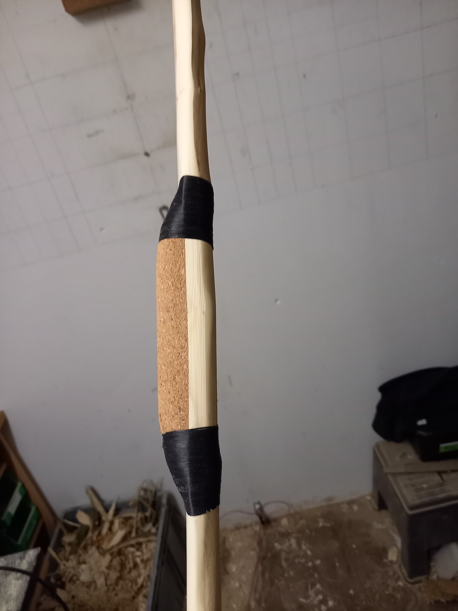

Griffaufbau soweit fertig

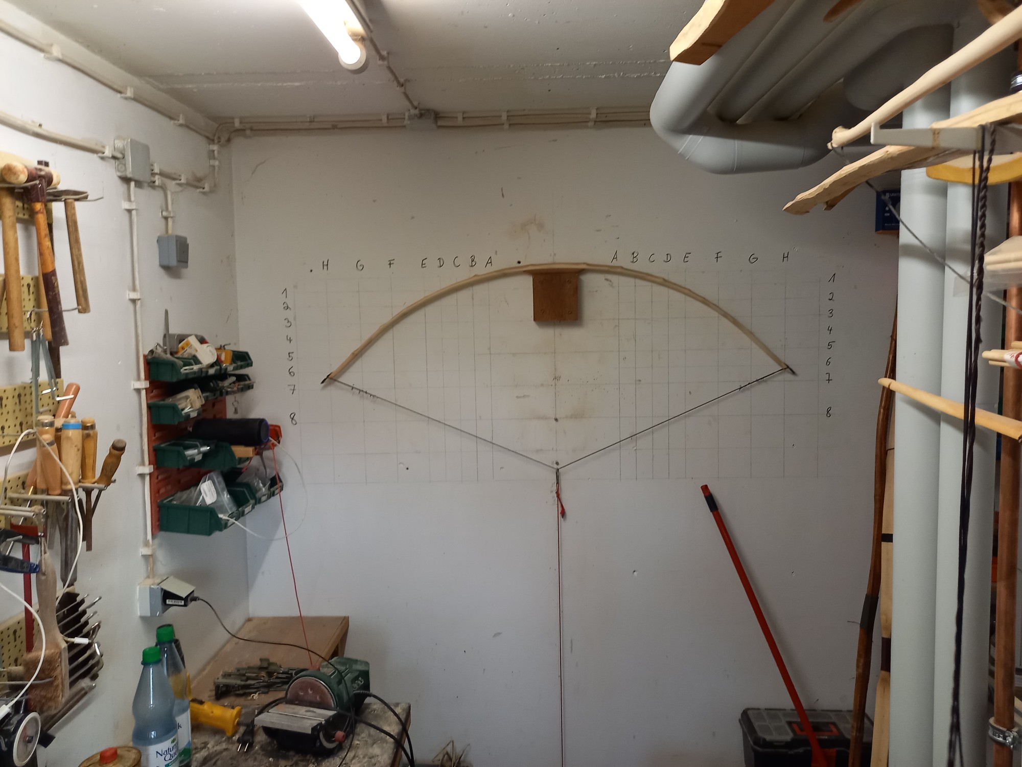

Den Kamerad zu tillern ist ned einfach.. an beiden WA kratz ich schon die ganze Zeit mittig im Bereich E-F was runter.. aber biegen wollen die sich da ums verrecken ned ::)
Momentan 50#@24"

Nur Geduld, rechts scheint etwas steifer mittig.
Der hat ja viel Zuggewicht und du hast auch mit Hitze gearbeitet, pass auf dass er nicht zu trocken ist.

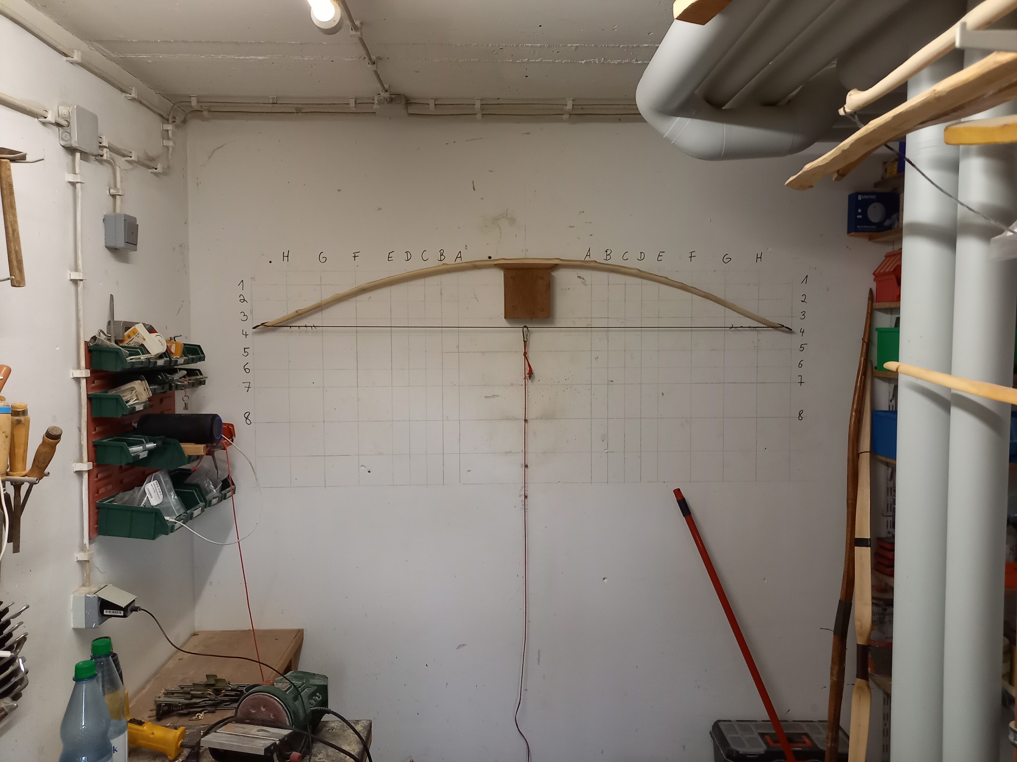

Heute mal weitergetillert.
Die Steifen Stellen bewegen sich so langsam.
Der Glieder ist jetzt bei 50#@26"
Ich denke ich werd am WE mal ein paar Pfeile rauslassen und dann fertigtillern.
Tiller teilweise schwierig zu beurteilen,  da die WA-Enden unterschiedlich stark reflex sind
26"
26"

Bin jetzt nicht der Experte, aber der Tiller sieht für mich schon sehr gut aus. Sehr schöne Kurven...Mal schauen, was die anderen sagen ???

Der Tiller gefällt mir. Lediglich die Asymmetrie nach dem Griff finde ich zu stark. Ungespannt ist er zwar etwas unterschiedlich nach dem Griff, ich finde es aber auf Standhöhe zu viel Unterschied. Links ist oben?

fka hat geschrieben: 05.02.2025, 18:51 Der Tiller gefällt mir. Lediglich die Asymmetrie nach dem Griff finde ich zu stark. Ungespannt ist er zwar etwas unterschiedlich nach dem Griff, ich finde es aber auf Standhöhe zu viel Unterschied. Links ist oben?
Welche Seite oben ist, ist noch ned entschieden.
Das mach ich erst fix wenn er so gut wie fertig getilltert ist.
Und ja, die Stelle nach dem Griff gehört auch zu denen, wo ich schon die ganze Zeit am kratzen bin, aber er in dem Bereich einfach nicht kommt ::)

MrCanister123 hat geschrieben: 06.02.2025, 09:00 Und ja, die Stelle nach dem Griff gehört auch zu denen, wo ich schon die ganze Zeit am kratzen bin, aber er in dem Bereich einfach nicht kommt ::)
Pass auf, Basti!
Nicht, dass er -wie manche Hölzer- dann schlagartig kommt.
Schön geduldig und gelassen bleiben.
Beiträge: 6122
Hat gedankt: 61 Mal
Hat Dank erhalten: 185 Mal
Der beste Spruch „Viele Bögen wurden auch schon zu Tode getillert“.
Weis zwar nicht von wem der stammt, aber was ich sagen will, lass ihn wie er ist, ein toller Charakterbogen aus einem schönen, schwierigen Bogenholz. :D

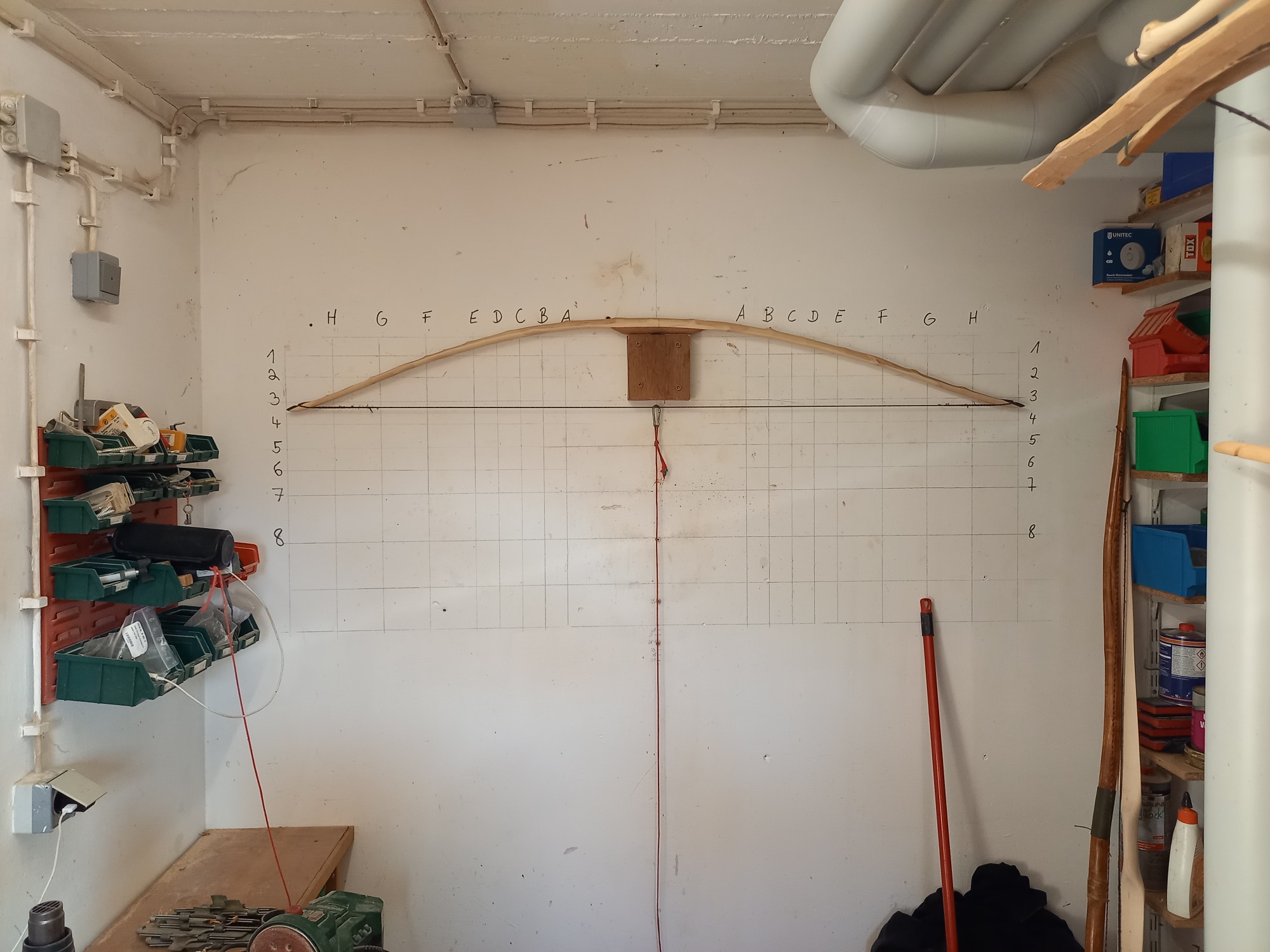

Soooo:
hab heute mittag nochmal bissle was weggekratzt.. getillert bis 27"
Anschließend hab ich ihn mit 50Pfeilen eingeschossen.
Danach gings wieder in die Werkstatt.
Enden verschlankt und geschliffen..bin jetzt bei 54#@27"
Geplant sind 28,5".. werd morgen nochmal dran
Den Griffbereich hab ich auch bearbeitet.
Hab mir lang überlegt wie ichs am besten gestalten kann, weil ich kein Fan vom sichtbaren Kork bin.
Hab jetzt die "FO" gewickelt und bin am grübeln ob ich den Griff jetzt so lass oder noch mit Leder bearbeite.

Ich bin auch kein Fan von Kork, würde ein Leder drauf machen.
Auf jeden Fall ein gelungener Bogen!
