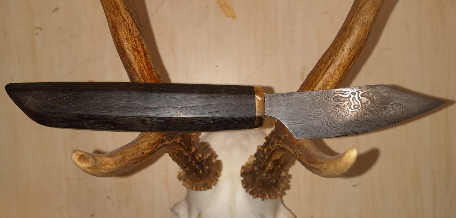

Rest von nem anderen Damastprojekt, Bronze und selbst geerntete Mooreiche

Saubere Arbeit, aber die Esthetic ist nicht so meine Sache.
Verdient aber möglicherweise eine bessere Präsentation
Grüße Georg

Ich schreib ja normalerweise nichts zu Messern, aber das sieht ungewöhnlich praktisch zur Fleischbearbeitung aus 👍
Das Holz iss klasse, ich kann mich noch erinnern, als Du den Fund gepostet hattest 👍
Sogar die Oberflächen-Bearbeitung find ich gut 🤔😘

Resteverwertung ist immer gut. Der Damals gefällt mir. Das Messer ist jetzt nicht bei nStil, aber das muss es auch nicht sein. Ich denke mal es ist sicher sehr handlich.
Wo erntest Du Mooreiche?
Roland

Tolle Optik und sie Form ist sicher sehr praktisch, würde ich gerne mal probieren.

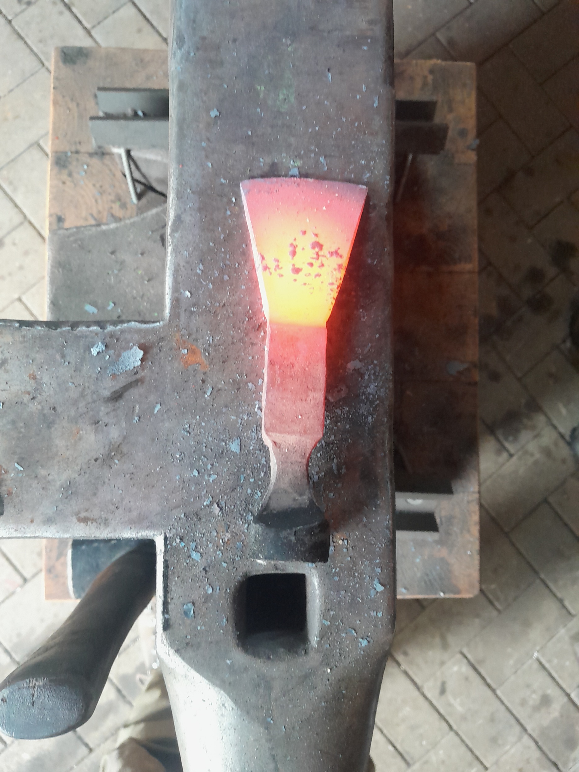

Vorher
Vorher
Nachher
Nachher

du hast also aus einem Maurerhammer einen Dechsel geschmiedet. Härtung?
Angelassen? Wie hast du geschliffen?

Zumindest sieht man, dass es in Öl gehärtet ist. Und ein Maurerhammer war's, glaub ich auch keiner.
Hübsches Teil. Nimmst den mit nach Kolbingen?

Es gibt hier ne Stelle im Wald wo die Mooreiche ausm Bachbett rauskommt.
@Jo
Ich hab die Schneide zum glühen gebracht und nur diese in Öl gehärtet. Als das Metall nach einigen Sekunden nicht mehr geglüht hat Schneide raus anlassfarben beobachtet und anschließend wieder ins Öl und abkühlen lassen. Abschliesender Schliff fehlt noch bis jetzt Dremel und Wassersteine.
@fatz
Wenn ich drandenke ja

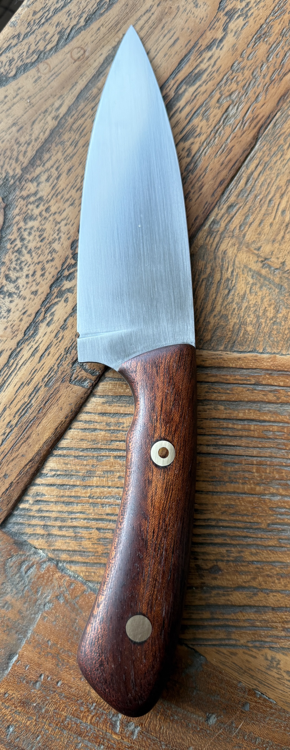

Ich habe aus einem alten CV-Sägeblatt ein Küchenmesser gebastelt.
Der Griff ist aus Bongossi und in den Pin habe ich ein kleines Stück Osage gelassen.
Die Klinge ist 2mm dick, 120mm lang und 39mm tief. Die Gesamtlänge ist 230mm.
Wenn ich mir das Foto anschaue, muss ich das polieren wohl noch üben. Sieht aber live nicht so schlimm aus.
Mal schauen ob das was taugt.

Das sieht aus, als würde es saugut in der Hand liegen!
Die matte Klinge stört mich gar nicht.
