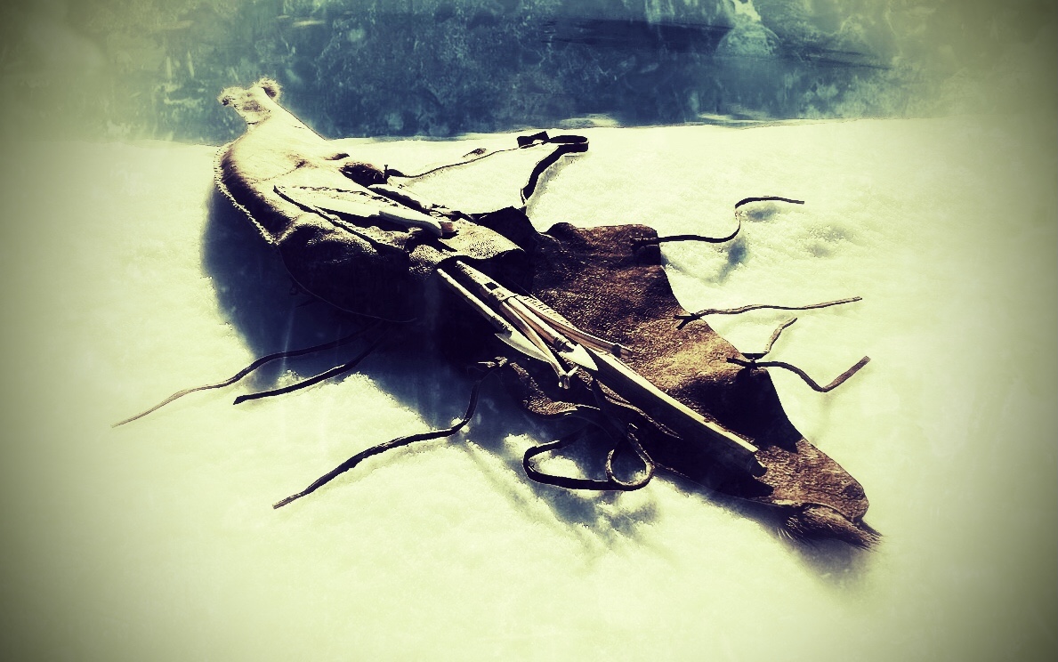

Wacholderbogen Update:
Der historische Bogenköchernachbau ist jetzt auch fertig, alles ready für die Präsi
