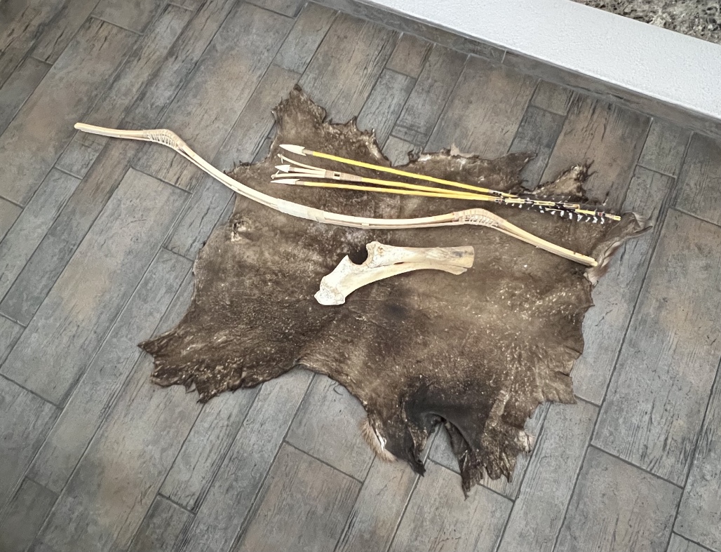

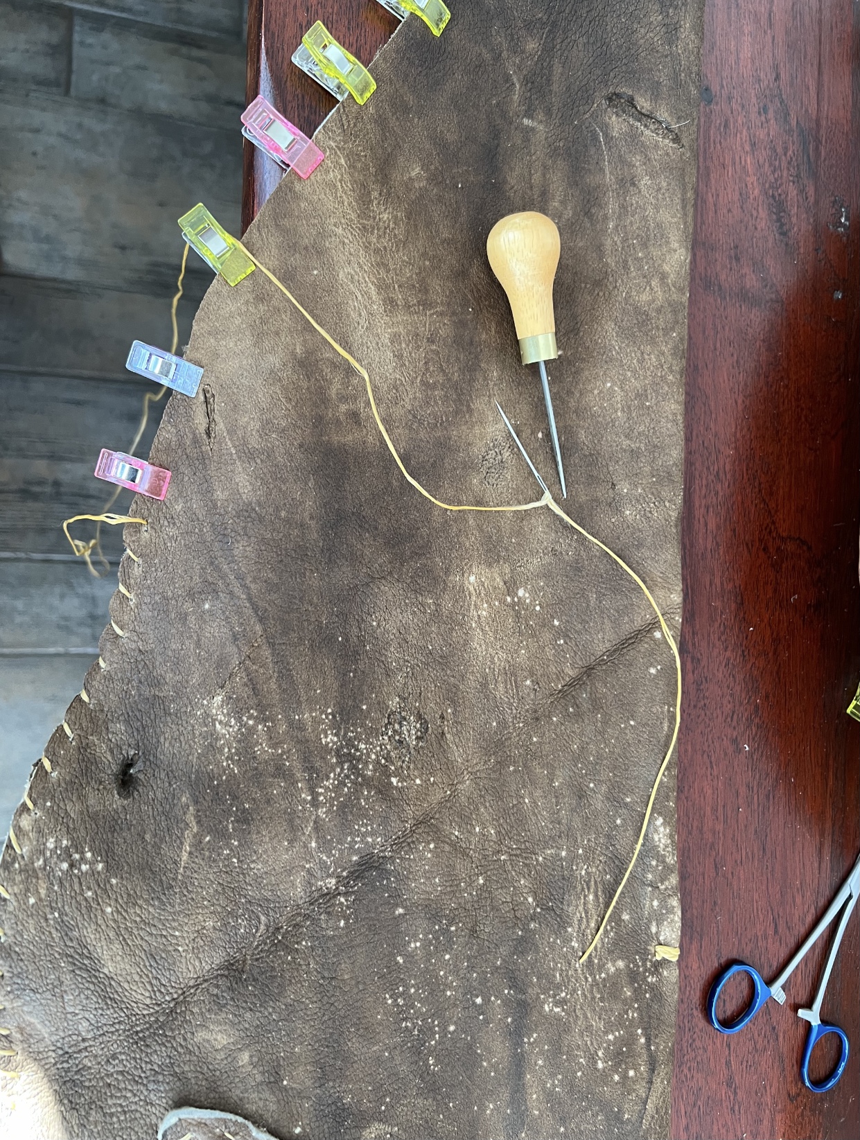

Heute noch ein altes vergammeltes Hirschleder in Form gebracht und Knochenreste veredelt. Der Wacholder bekommt einen Bogenköcher.

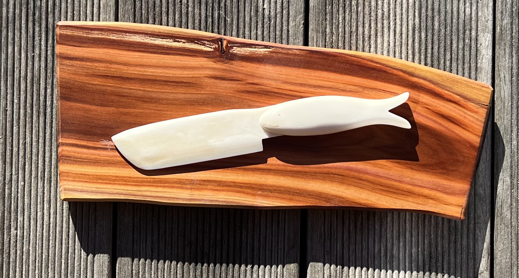

Inuit-Knochenmesser auf in Grönland angeschwemmtem Zwetschkenholzbrett

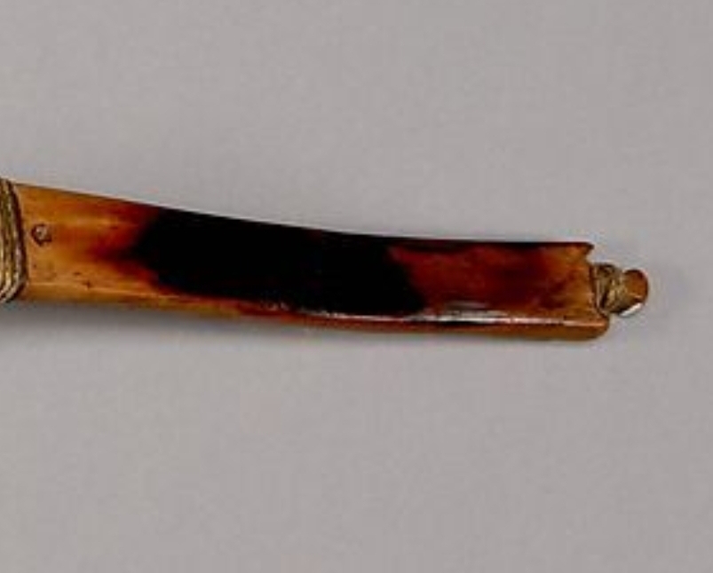

Meiner Erfahrung nach mit dem Bogen aus 2017, brechen die Bogen nicht ab, sondern nur an, weil das Kabel sie zusammen hält, deshalb sind Anbruchstellen reparierbar, das war ja auch die Beobachtung von Stephan bei der Hälfte der historischen Bogen...
- Beiträge: 1154
- Hat gedankt: 96 Mal
- Hat Dank erhalten: 264 Mal
Re: Saplingbow 17, 2025, Chirurg, Wacholder, Wildkirsche, Hasel, Holunder, Späte Traubenkirsche
Die Bilder von alten Bögen zeigen einen ausgeprägten Deflex in den Außenbögen. Da ich nicht annehme, dass die schon beim Bau soviel Deflex hinein gebogen haben, ist der Deflex wohl durch Set, d.h. durch häufigen Gebrauch entstanden. Meine Außenbögen haben viel weniger Dicke und haben noch keinen Set. Die vielen Reparaturstellen zeigen auch, dass die Inuit so schnell keinen Bogen aufgegeben haben. Der Bogen ist ein historischer Nachbau und wird nur gelegentlich eingesetzt werden, ich werde also über die Haltbarkeit nichts berichten können, außer der Bogen hat vor, kurzfristig aufzugeben, dann werde ich es euch wissen lassen. LG Stephan
- Beiträge: 8308
- Hat gedankt: 666 Mal
- Hat Dank erhalten: 129 Mal
Naja für die Verfärbungen bei den Außenbogen gibt es zwei Möglichkeiten, entweder die Inuit haben den Deflex reingebogen oder sie haben durch tempern dem set entgegen wirken wollen...ich bin bisher von erstem ausgegangen...
Oder gibts noch weitere Möglichkeiten?
Ich schließe mich an, sehr schöner, historischer Nachbau
und das Messer ist auch toll geworden

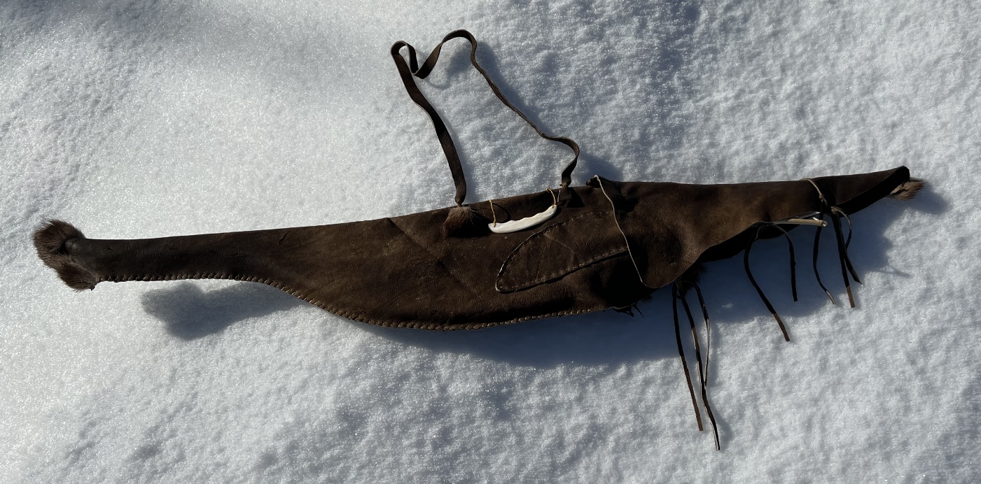

Wacholderbogen Update:
Der historische Bogenköchernachbau ist jetzt auch fertig, alles ready für die Präsi
